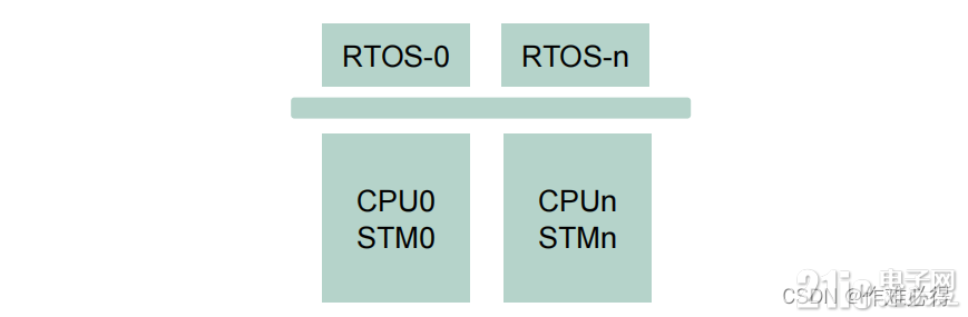

→系统计时器STM用于生成一个时间基础,例如为一个操作系统,以及生成触发事件
→系统中STM模块和cpu和cpu一样多。因此,每个CPU可以使用一个STM作为其时间基

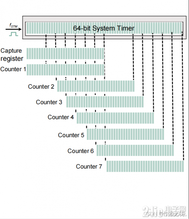

2.1 功能介绍
→STM有一个64位计数器,由来自CCU(时钟控制单元)的fSTM进行时钟
→系统计时器值可以通过7个寄存器读取,每个寄存器选择系统计时器值的32位范围。
→每一个都可以用作具有不同分辨率和范围的计数器。
→由于64位的宽度,整个计数器需要用两个加载指令来读取。计时器将在加载操作之间继续计数,因此读取值有可能不匹配。为了实现对STM内容的同步和一致的读取,我们实现了一个捕获寄存器。
→这个捕获寄存器保持计时器的上值,为什么读取下面的部分。因此,第二个加载操作将读取捕获寄存器的内容。

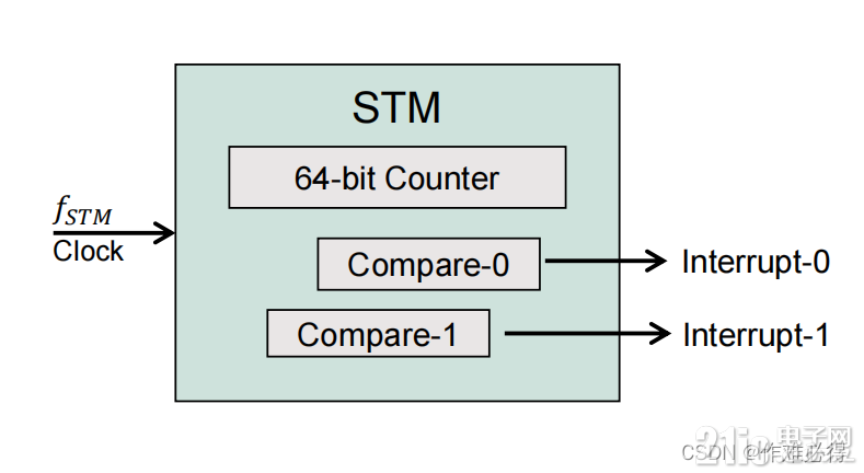

3.1功能介绍
→STM计数器可以与两个比较寄存器中的值进行比较。
→如果值匹配,则从两个比较中生成比较匹配事件。
→有两个参数可编程,可用于比较操作:
    1.START(开始):进行比较操作所用的第一位(LSB)位置。
    2.SIZE(大小):要进行比较的比特数(从零开始)。
→使用START配置和SIZE配置,甚至可以检查单个位转换(将大小设置为0,并将开始设置为感兴趣的位。
→在上面的图中,假设已配置了以下参数:
1.SIZE0 = 17; START0 = 10
2.SIZE1 = 7; START1 = 7

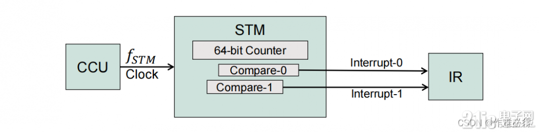

4.1 到STM的时钟(fSTM)是从CCU中生成的
→这是在启用后生成的
→时钟分频器应该在两个模块中都进行配置:CCU和STM
过期的塔头|  楼主 | 2023-11-24 11:08 | 只看该作者
4.2 必须确保fSTM是对系统外围设备总线(SPB)时钟(fSPB)的整数
→如果不保证整数比率,则计数器值可能是错误

五、应用程序示例操作系统时基生成
STM可用于生成实时操作系统(RTOS)生成时间基,例如作为调度程序的基础
→可以配置不同的计时器中断率
→在多核系统中,每个CPU都可以有自己的时间库
