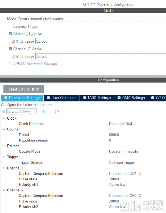

求助 stm32u535Rb LPTIM1无法中断及唤醒(ll库非hal)
请问下有没有相关demo例程,这个问题已经困扰我几天了,多谢

LPTIM1的唤醒时间、中断和其他相关参数是否配置正确
laocuo1142| | 2024-1-2 15:21 | 只看该作者
中断被屏蔽
stormwind123| | 2024-1-2 15:21 | 只看该作者
中断向量表配置是否正确
probedog| | 2024-1-2 15:22 | 只看该作者
如果你是在低功耗模式下运行,确保LPTIM1有足够的权限和能力来唤醒MCU。
香水城| | 2024-1-3 16:05 | 只看该作者
我这边测试过的代码,可以运行,可进更新中断和比较中断。基于stm32U5系列。
        LL_LPTIM_CC_EnableChannel(LPTIM1, LL_LPTIM_CHANNEL_CH1);
        LL_LPTIM_CC_EnableChannel(LPTIM1, LL_LPTIM_CHANNEL_CH2);
        LL_LPTIM_SetWaveform(LPTIM1, LL_LPTIM_OUTPUT_WAVEFORM_PWM);
        LL_LPTIM_CC_SetChannelMode(LPTIM1, LL_LPTIM_CHANNEL_CH1,
                        LL_LPTIM_CCMODE_OUTPUT_PWM);
        LL_LPTIM_CC_SetChannelMode(LPTIM1, LL_LPTIM_CHANNEL_CH2,
        LL_LPTIM_Enable(LPTIM1);
        LL_LPTIM_EnableIT_UE(LPTIM1);
        LL_LPTIM_EnableIT_CC1(LPTIM1);
        LL_LPTIM_StartCounter(LPTIM1, LL_LPTIM_OPERATING_MODE_CONTINUOUS);
