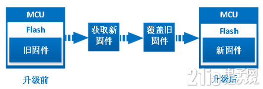

固件升级,就是当前设备运行的旧固件有系统漏洞或者要在现有设备添加新功能时,将设备中的旧固件更新为新的固件,使设备运行的程序满足新的功能需求,从MCU内部层面来看就是新固件覆盖旧固件,如图1所示。
图1 固件升级示意图
获取新固件:通过NBIoT、WIFI、Bluetooth、LoRa、ZigBee等通信协议定期查询新版本或者接收升级请求。
覆盖旧固件:将新固件数据分块写入旧固件所在Flash覆盖旧固件。

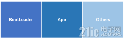

通常情况下,在MCU中运行的具有升级功能的程序需要具备两个可独立运行的程序,分别为BootLoader引导程序和实现产品功能的App应用程序。一般情况下BootLoader程序烧录后不会再更新,修复漏洞或者添加功能时升级的均为App应用程序。Flash全量升级分区示意图如图2所示。固件可以通过App或者BootLoader进行接收,如图3所示。
图2 Flash分区示意图
图3 固件接收方式分类

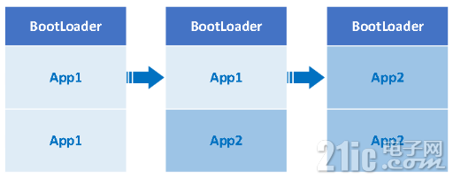

设备在运行时App查询到有新版本固件或者收到升级请求时,先通过无线通信接口下载新的固件。一般有两种方式更新固件:一种运行App1时,将新的固件分包接收并下载存至App2 Flash分区,下载完成后跳转至App2 分区运行新的固件(MCU需要支持双BANK运行),升级示意图如图4所示 ;第二种跳转Bootloader程序执行固件迁移,将App2固件按块写入App1 Flash分区,待固件迁移无误后再跳转至App1 Flash分区运行。
图4 具有备份区的固件升级示意图

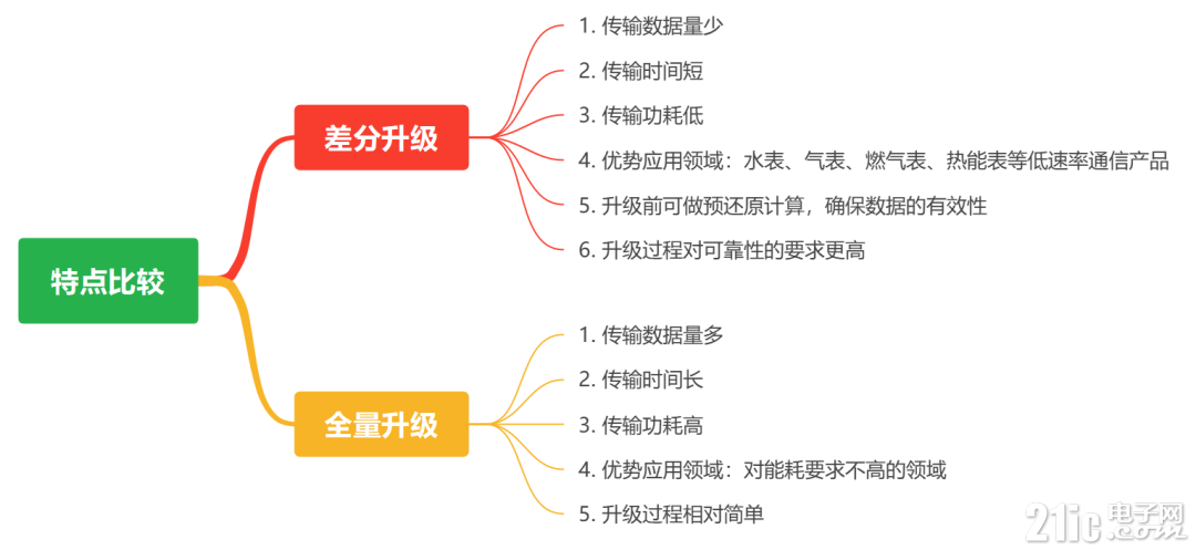

5、差分升级vs全量升级
差分升级和全量升级各有各的优点和适合应用的领域,设计者在实际产品开发中可根据不同应用选择不同的升级方式。例如,产品是电池供电,并且数据传输速率比较低,则要求产品升级时能够尽可能减少数据量的传输,节约功耗,此时可优先采用差分升级的方式。差分升级与全量升级的主要特点比较如图7所示。
图7 差分升级与全量升级的主要特点比较
