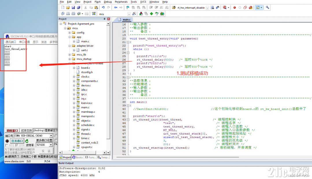

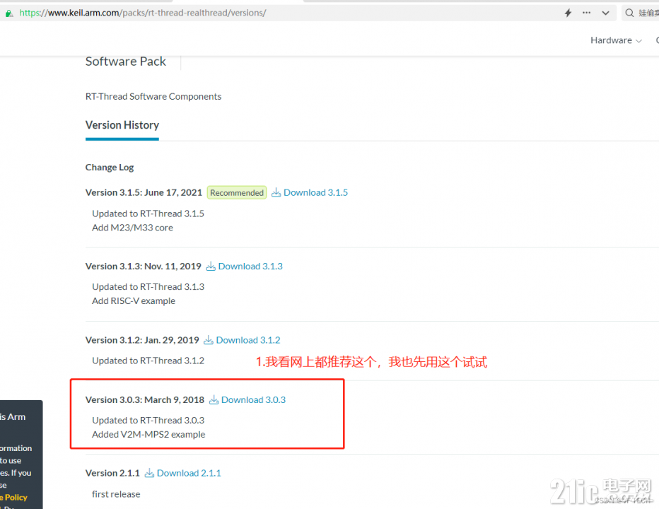

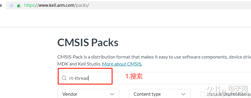

一、下载keil专用 RT-Thread 安装包
https://www.keil.arm.com/packs/

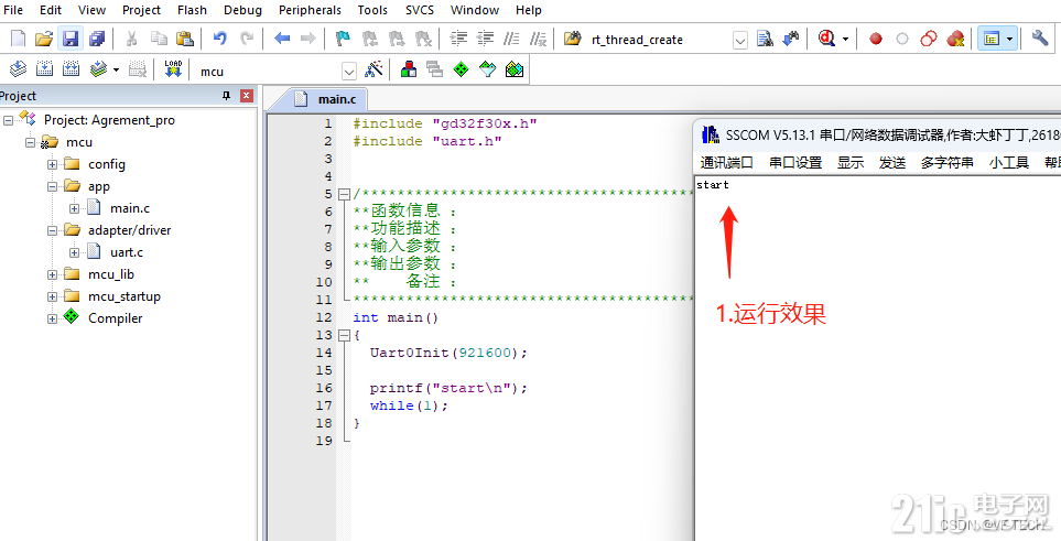

二、准备一个干净的GD32F303裸机工程,我就增加了串口功能
三、开始移植

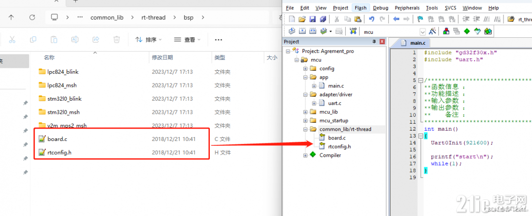

1.rt-thread系统文件复制

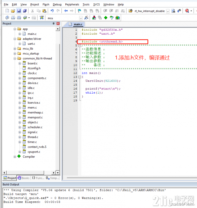

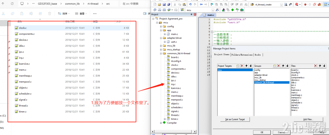

2.单片机工程添加文件
四、线程测试
