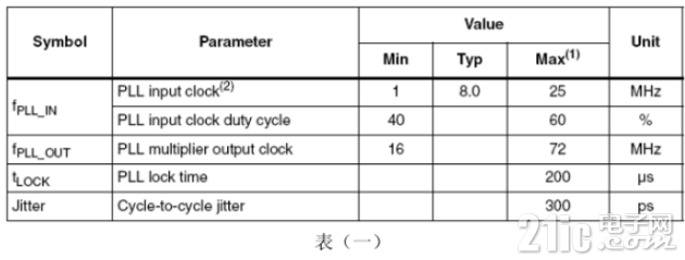

从 STM32F103VD 的数据手册中查找 PLL 相关的参数如表(一):
其中,PLL 的输出频率范围是 16MHz – 72MHz。也就是说,PLL 在处于相位锁定的状态下,可以输出 16MHz – 72MHz 的时钟信号。
而当输入信号频率过低而导致输出信号频率低于 16MHz 时,将可能处于失锁的状态。在这状态下,它的输出信号的频率与输入信号的频率之间,不一定符合所设定的倍频与分频关系。更确切的说,不能通过公式:
得出“输入信号频率为零时,输出信号频率也为零”这样的结论。这一点与实测的结果相吻合。

STM32 的 PLL 在没有输入信号的情况下,仍能维持在最低的频点处振荡,产生输出。以至,CPU 及其它外设仍能在 PLL 送出的时钟的驱动下运行。所以,通过判断有无时钟来驱动 CPU 执行指令的方式来判断 HSE 是否失效是行不通的。
