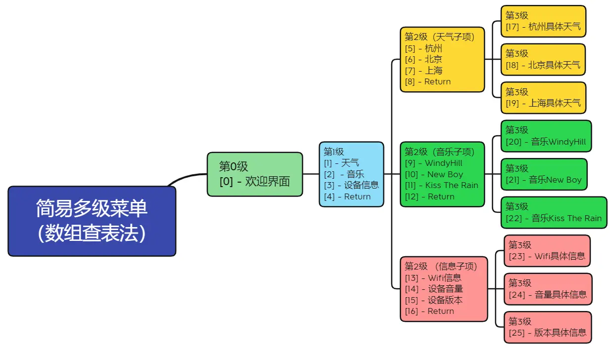

    此表,表示了4级菜单的显示关系(注意第0层其实只是一个欢迎界面)
  • 第二层菜单,就是对第一层菜单中的3个实际的选项进行进一步的介绍,每种介绍又有4个子项(注意最后一个选项也是用作返回上一级,无实际内容含义),因此,这里的第二层菜单列了3x4=12行

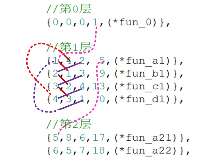

    ,显示欢迎界面;再后面的1表示按下“确认”按钮后,跳转到索引1处(即显示第1级目录,且指向第1级的第1个子项);后面的4表示此时按“上翻”跳转到索引4,即显示第1级目录,且指向第1级的第4个子项(Return);再后面的5表示按下“确认”按钮后,跳转到索引5处(即显示第2级目录,且指向第2级的第1个子项-杭州);通过分析,不难发现,这些数组在空间上的关系:
    <figure]通过分析,不难发现,这些数组在空间上的关系:
    <figure]对于菜单的最底层,因为没有上翻和下翻的功能需求,因此每行的前3个数字都是当前的索引号:
