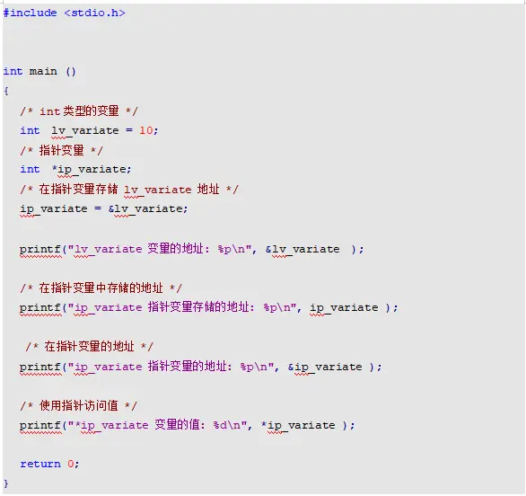

    数据在内存中的地址也称为指针,如果一个变量存储了一份数据的指针,我们就称它为指针变量。在学习C语言时候,变量都有一个内存位置,那么它们可以使用“&”运算符访问地址,表示它在内存中的一个地址。如以下源码所示:
    串口调式助手输出他们的打印信息,如以下所示:、

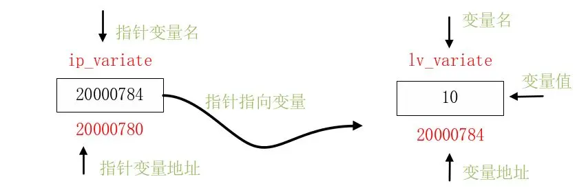

我们怎么理解上述输出的信息呢?,可以使用示意图来解析上述的信息,如图所示:
总结
① 变量名、函数名、字符串名和数组名在本质上是一样的,它们都是地址的助记符
②“&”运算符访问地址
③ *ip_variate就是读取指针变量存储的地址对应的值(20000784的地址的值10)
④ ip_variate读取指针变量存储的地址
小知识
    如果程序被编译和链接后,使用* ip_variate 的话,要先通过地址20000780取得变量ip_variate 本身的值,这个值是变量lv_variate 的地址,然后再通过这个值取得变量lv_variate 的数据,前后共有两次步奏;而使用lv_variate 的话,可以通过地址20000784直接取得它的数据,只需要一步运算。
可以这样说,使用指针是间接获取数据,使用变量名是直接获取数据。

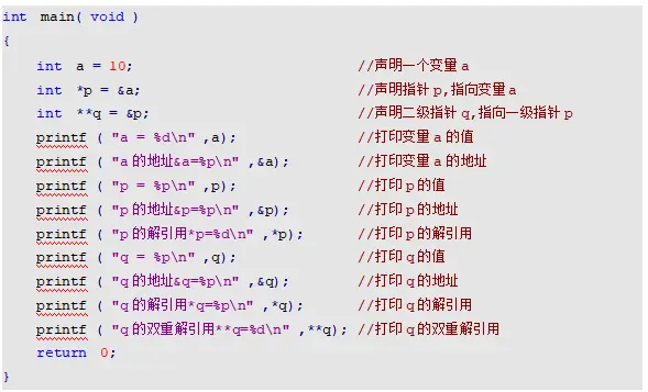

    上面我们以及理解什么是指针以及一级指针的操作,如果一个指针指向的是另外一个指针,我们就称它为二级指针,或者指向指针的指针。
    二级指针是指向一级指针的指针。二级指针指向一级指针,也就是二级指针中存储的是一级指针的内存地址。
二级指针的使用

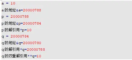

执行结果

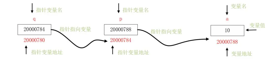

总结
②“&”运算符访问地址
③ q读取指针变量存储的地址(0x20000784)
④ *q读取指针变量存储的地址的对应的值(就是一级指针变量存储的地址(0x20000788))
⑤ **q读取指针变量存储的地址的对应的值的对应地址的值(就是一级指针变量存储的地址(0x20000788)对应的值(10))
