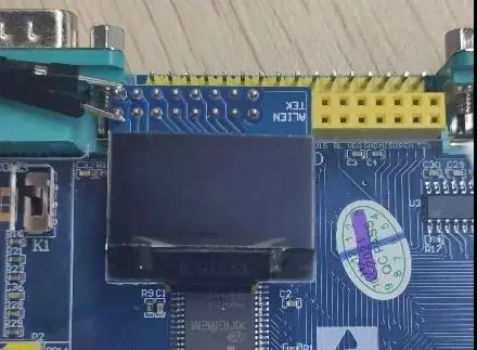

       这时候我们并不是用战舰板OLED专用的插槽,而是使用LCD插槽一部分,具体如下:
       (注意:F1系列大容量且引脚数目在100脚以上的芯片才有FSMC,MINI板并没有)

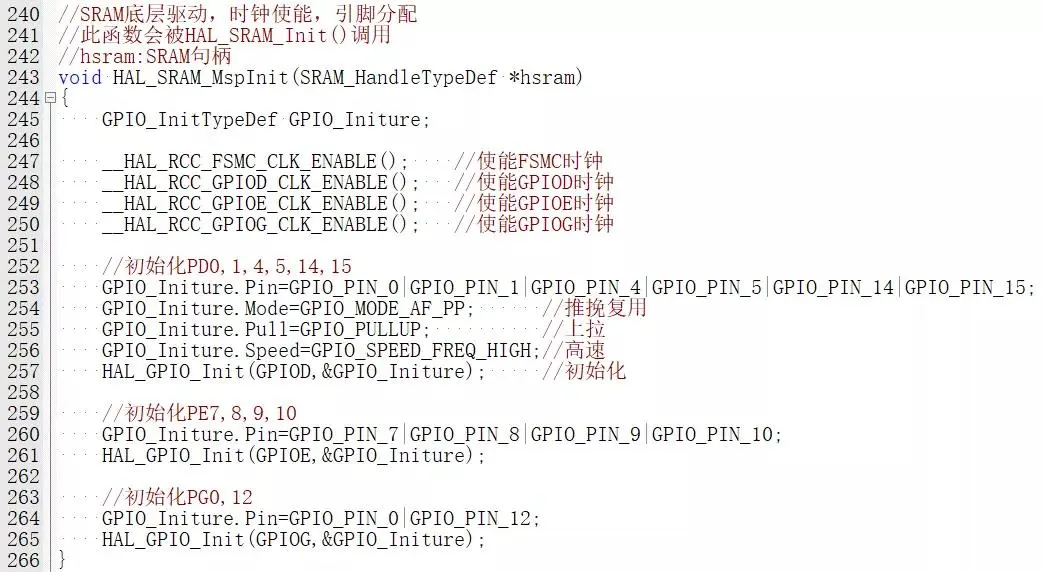

第二步:初始化IO口(配置为复用模式)
       这里可以借鉴一下LCD实验中lcd.c文件中的HAL_SRAM_MspInit函数,并对没有用到的GPIO口进行删减,例如FSMC_D8~15可以删除。具体代码如下:

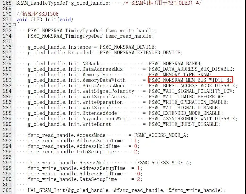

       FSMC外设相关介绍可以参考LCD实验章节教程,这里就不展开说明参数的意义。
       首先定义SRAM的句柄
       SRAM_HandleTypeDefg_oled_handle;   /*SRAM句柄(用于控制OLED)*/
       其次还需要定义FSMC时序(读时序和写时序)相关的句柄
       FSMC_NORSRAM_TimingTypeDeffsmc_write_handle;
       FSMC_NORSRAM_TimingTypeDeffsmc_read_handle;
       然后对以上句柄结构体成员进行赋值,代码如下:
       这里我们需要注意存储器的数据宽度是8位,因为正点原子的OLED模块的就是使用8根数据线。
       通过HAL_SRAM_Init函数就可以完成FSMC的初始化,并且前面的HAL_SRAM_MspInit函数也会被执行。

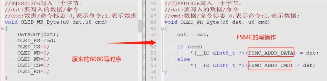

第四步:编写读写接口函数
        修改的函数就是OLED_WR_Byte函数,函数内部实现可以参考LCD例程,具体代码如下:
        这里我们需要解决两个变量即FSMC_ADDR_DATA和FSMC_ADDR_CMD,这两个变量其实就是代表着是写数据还是写命令,作用和OLED_RS引脚作用是一样的。
        怎么去确认这个地址呢?
       这里跟LCD的地址有所区别,没有地址的偏移,是因为这里HADDR是字节地址,并且存储器的数据宽度也是8位,就不像LCD需要再乘2。

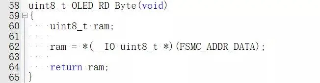

       这里还有一个读接口函数,代码如下:

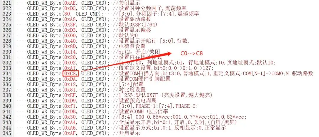

第五步:编写OLED初始化函数
      这里主要是要发送初始化序列进行配置。
     这里唯一的修改点就是0xC0修改成0xC8,即COM扫描方向改变了。

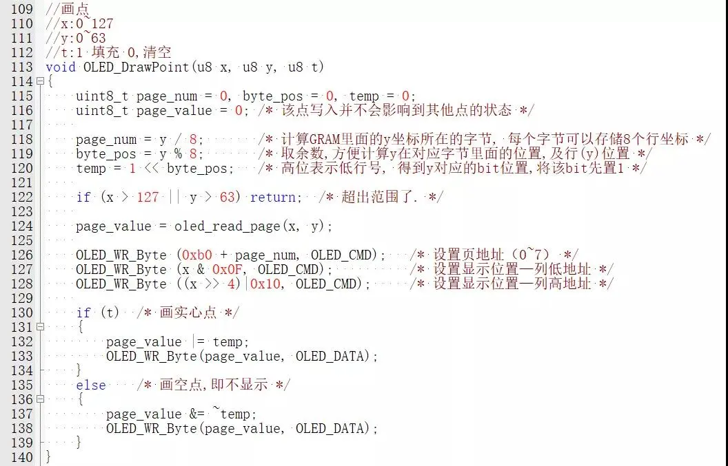

第六步:编写OLED画点和读点函数

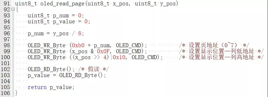

       画点函数,我们就不用大数组OLED_GRAM,我们采用的方式是先读取修改写入。
       这里并没有实现读点函数,而是实现读页函数,因为我们读取的是一个页即一个字节,读操作是8080时序支持的,在IIC或者SPI通信接口是不支持的。这里我们看一下代码实现:
      画点函数的实现:

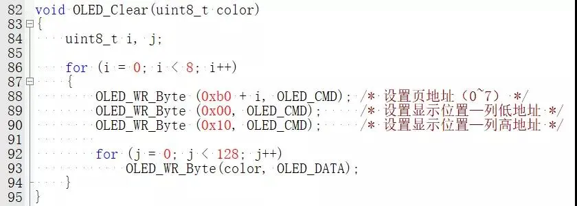

      除此之外,还要修改一下OLED_Clear函数,代码如下:
     初始化OLED之后,进行清屏。

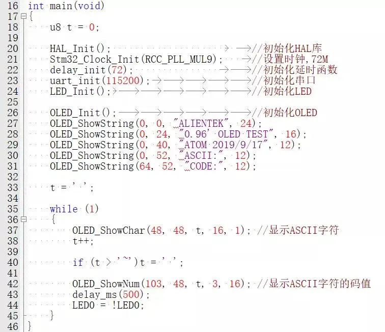

     最后修改一下main函数。
      紧接着就可以编译一下,注意我们需要添加stm32f1xx_hal_sram.c和stm32xx_ll_fsmc.c文件支持,最后你就会发现跟例程效果是一样的。
