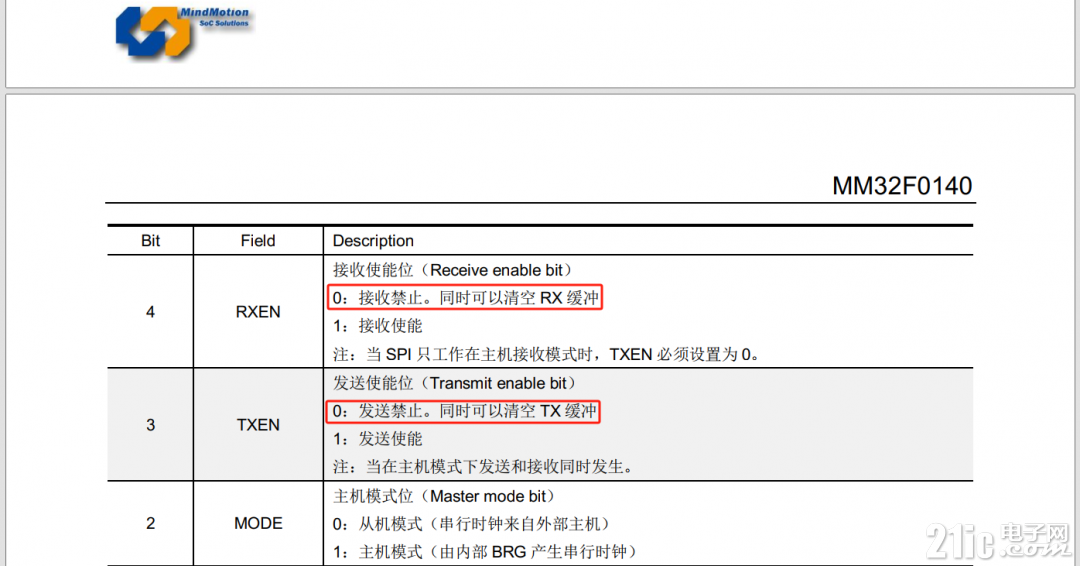

你好, 如何清除 SPI通信中的 TX_FIFO 和 RX_FIFO?是否有任何 API 可以清除接收数据缓冲区。

鹿鼎计| | 2024-3-21 18:53 | 只看该作者
操作RXEN和TXEN就可以了。
