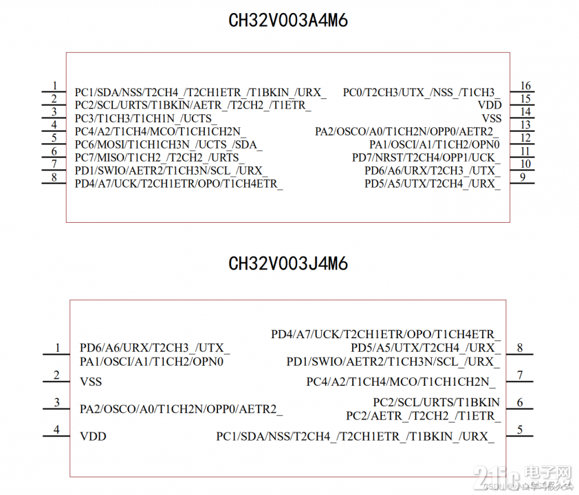

这里是参考wch32v103的,基本上都是一样的,原文地址:十、CH32V103应用教程——ADC - RISC-V技术及应用论坛,开源指令集架构(ISA)论坛 - 21ic电子技术开**坛
         下面的代码部分,是可以直接使用的,具体就不做过多介绍了,对照这上面的库函数介绍都很容易理解。我的代码是3通道采集,大家可以根据自己的实际需求更改。下面是不同封装的引脚定义。
