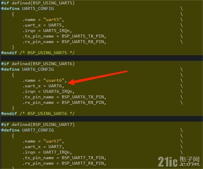

使用的主控时AT32F403ARGT7,在使用RTThread_Studio使用csp生成工程使用串口6的时候,发现usart6的配置有一些问题,将设备名和寄存器名称写反了

您好,经确认您反馈的问题确实存在,串口6的配置项写错了,“.uart_x = UART6”应改为“.uart_x = USART6”。后续版本会进行修正。
谢谢您的反馈。
