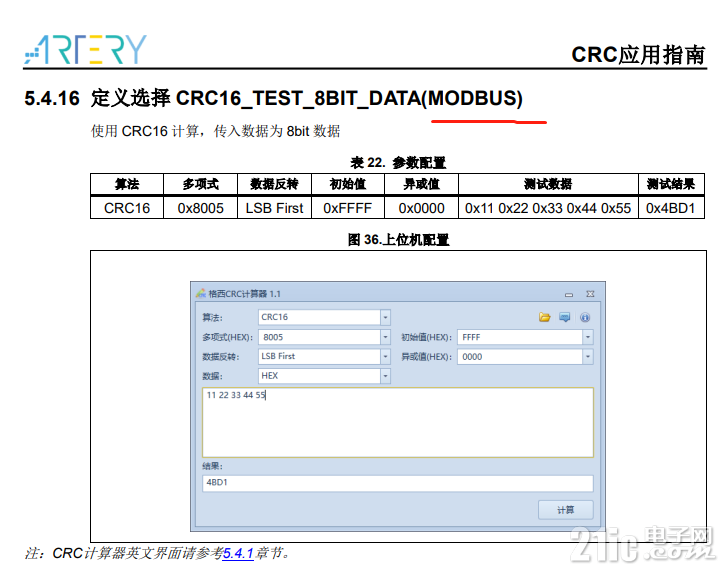

micoccd| | 2024-3-11 11:54 | 只看该作者
MODBUS RTU能用这个CRC计算吗
muyichuan2012 2024-3-11 16:55 回复TA
可以
muyichuan2012| | 2024-3-11 16:57 | 只看该作者
如图
