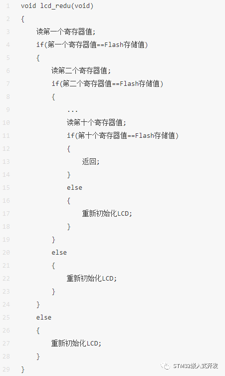

[color=rgba(0, 0, 0, 0.9)]    我们举个例子来说明。在介绍防御性编程的时候,提到公司使用的LCD显示屏抗干扰能力一般,为了提高LCD的稳定性,需要定期读出LCD内部的关键寄存器值,然后跟存在Flash中的初始值相比较。需要读出的LCD寄存器有十多个,从每个寄存器读出的值也不尽相同,从1个到8个字节都有可能。如果不考虑数据结构,编写出的程序将会很冗长。
[color=rgba(0, 0, 0, 0.9)]    我们分析这个过程,发现能提取出很多相同的元素,比如每次读LCD寄存器都需要该寄存器的命令号,都会经过读寄存器、判断值是否相同、处理异常情况这一过程。所以我们可以提取一些相同的元素,组织成数据结构,用统一的方法去处理这些数据,将数据与处理过程分开来。

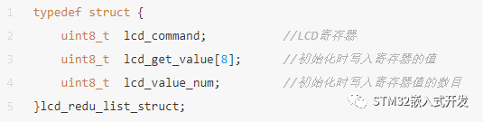

[color=rgba(0, 0, 0, 0.9)]    我们可以先提取相同的元素,将之组织成数据结构:
[color=rgba(0, 0, 0, 0.9)]    这里lcd_command表示的是LCD寄存器命令号;lcd_get_value是一个数组,表示寄存器要初始化的值,这是因为对于一个LCD寄存器,可能要初始化多个字节,这是硬件特性决定的;lcd_value_num是指一个寄存器要多少个字节的初值,这是因为每一个寄存器的初值数目是不同的,我们用同一个方法处理数据时,是需要这个信息的。
