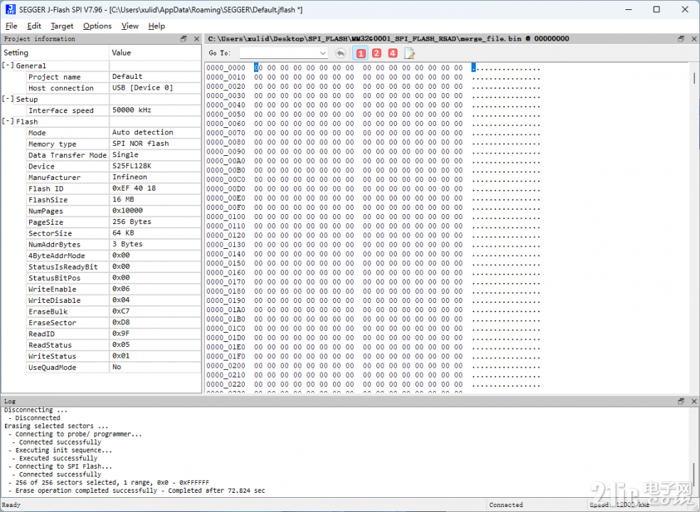

1、J-Flash SPI实现SPI FLASH数据更新

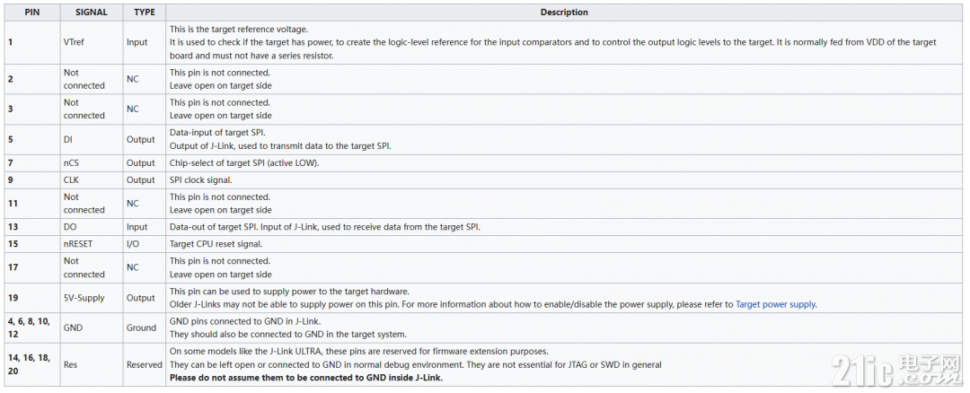

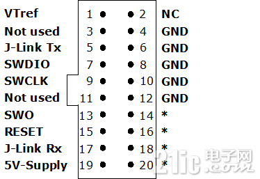

J-Link作为我们嵌入开发工具的一大调试利器,20PIN的接口功能很丰富,除了我们常用的JTAG、SWD调试接口功能外,还具备SPI、QSPI接口功能;我们可以通过在安装J-Link驱动时自动安装的J-Flash SPI软件,结合SPI、QSPI接口功能实现对SPI FLASH的离线烧录。
使用J-Link的SPI、QSPI接口功能下载SPI FLASH时,要么在硬件上需要预留SPI FLASH的下载引脚,要么可以通过专门的夹子治具夹住芯片进行烧录;J-Link有了SPI FLASH下载功能之后,就可以不用专门再去买SPI FLASH离线烧录工具了,对于开发人员,一个工具多个功能/用途,真的是很方便!首先我们还是先来了解一下J-Link对于SPI、QSPI接口功能的引脚定义吧,这样方便我们连接SPI FLASH,进行烧录。

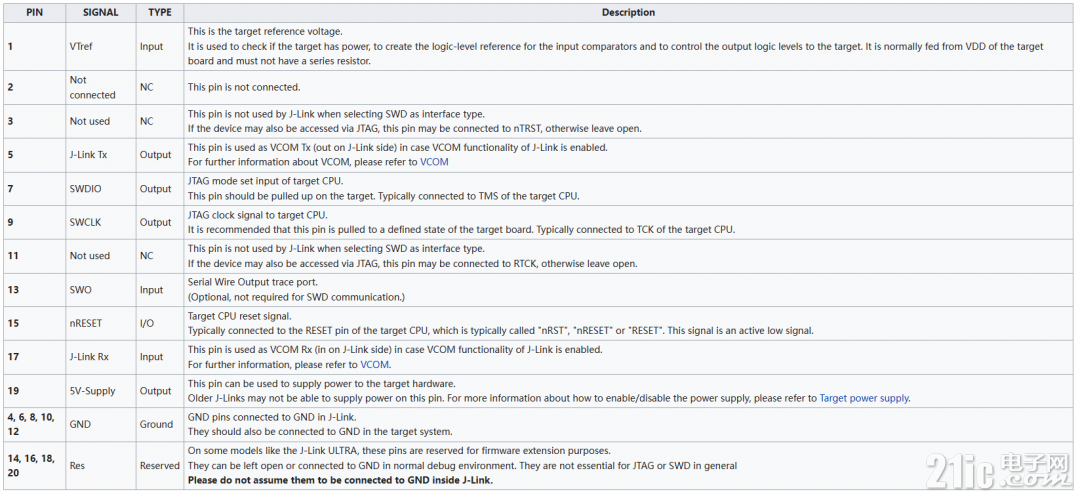

J-Link SPI接口功能定义:
J-Link QSPI接口功能定义:
接下来我们使用J-Flash SPI软件来对SPI FLASH进行离线烧录,具体步骤如下:
1.1.准备硬件环境,我们准备了一个SPI FLASH模块,通过上述的J-Link SPI接口功能定义,使用杜邦线将SPI FLASH模块与J-Link连接起来,需要注意的是J-Link的VTref也需要供电哦

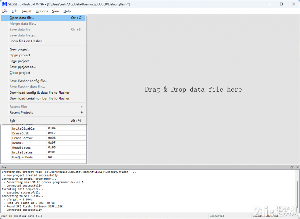

1.2.打开J-Flash SPI软件,如下图所示:
1.3.点击菜单栏Target->Connect,让J-Link连接SPI FLASH,确认连接是正确无误的:
1.4.等J-Link与SPI FLASH连接成功后,在左侧会显示SPI FLASH的相关信息:

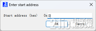

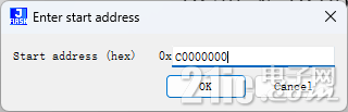

1.5.点击菜单栏File->Open data file...打开一个准备好的烧录文件,并确认起始地址,我们默认是从0地址开始烧录哦:

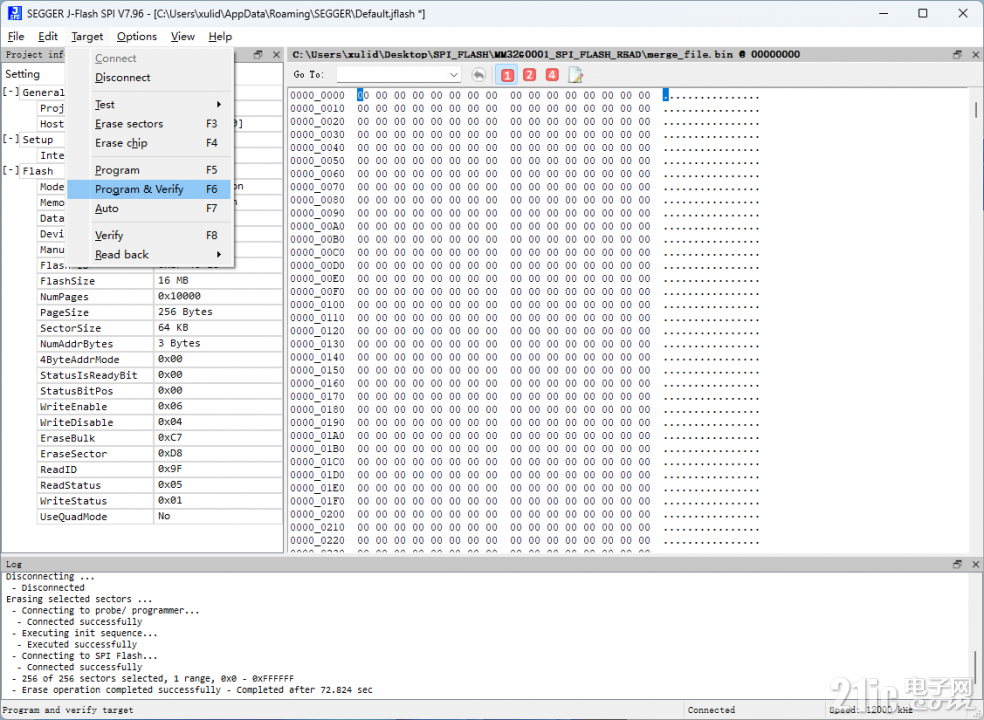

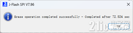

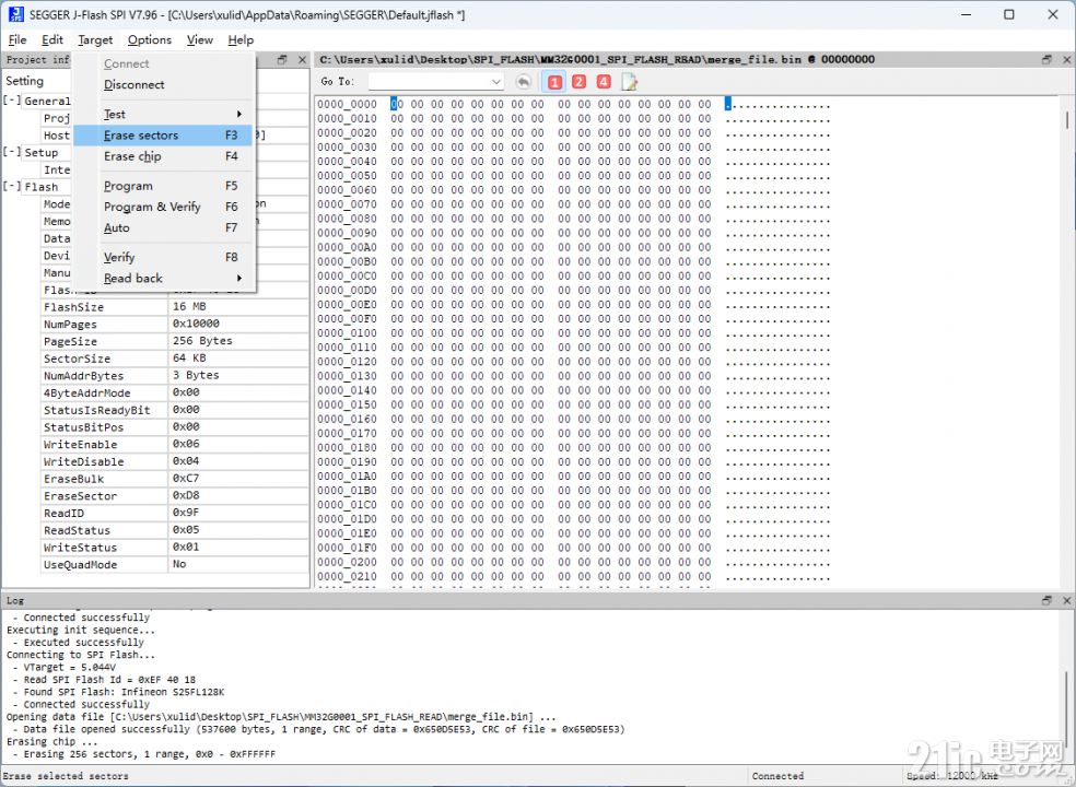

1.6.点击菜单栏Target->Erase sectors,擦除SPI FLASH:
1.7.点击菜单柆Target->Program & Verify,对SPI FLASH进行编程(下载数据),并对其进行校验:
1.8.上述是将擦除、编程、校验这些动作分开操作的,其实有更便捷的操作哦,直接点击菜单栏Targer->Auto即可。

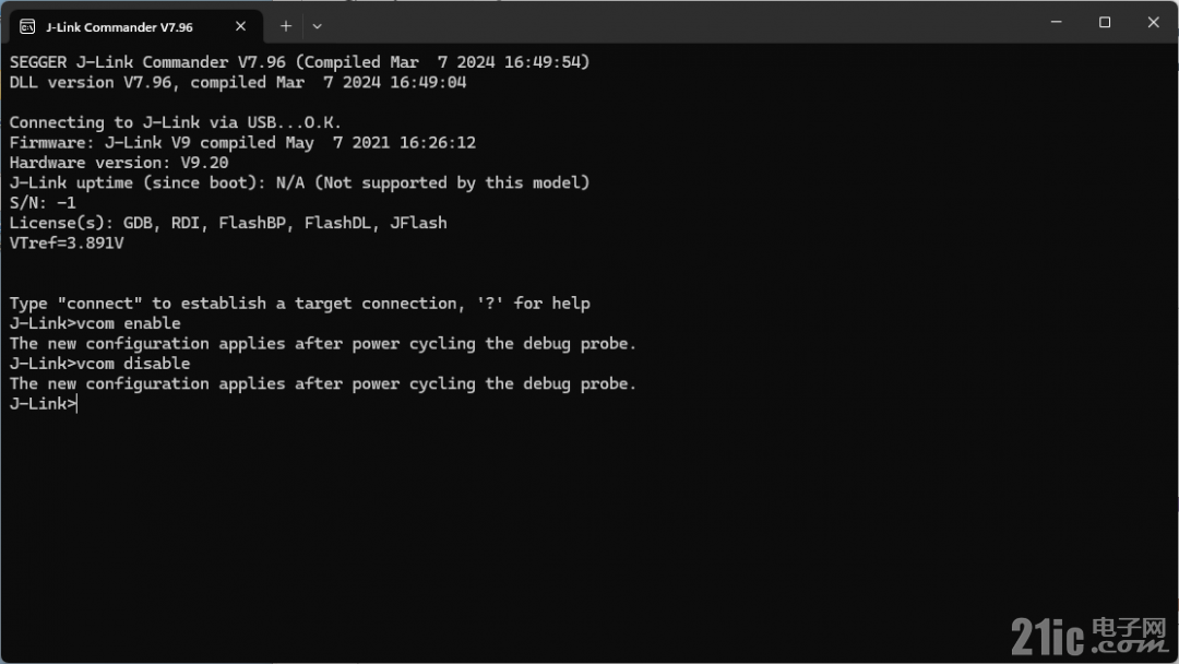

J-Link硬件版本在9或更高的版本时,具有VCOM功能,我们可以J-Link Commander或者J-Link Configurator对J-Link的虚拟串口功能进行打开和关闭操作,默认是处于关闭状态的哦。需要注意的是,当使用JTAG接口功能时是不能使用VCOM功能的哈!首先我们还是先来了解一下J-Link对于VCOM接口功能的引脚定义吧……
接下来我们通过不同的J-Link硬件版本来测试VCOM的功能:

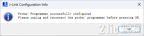

2.1.通过J-Link Commander打开/关闭VCOM
连接J-Link后,打开J-Link Commander软件,输入“vcom enable”即为打开VCOM功能,输入“vcom disable”即为关闭VCOM功能,在操作完成后,需要重新连接J-Link,才可以正常使用VCOM功能哦

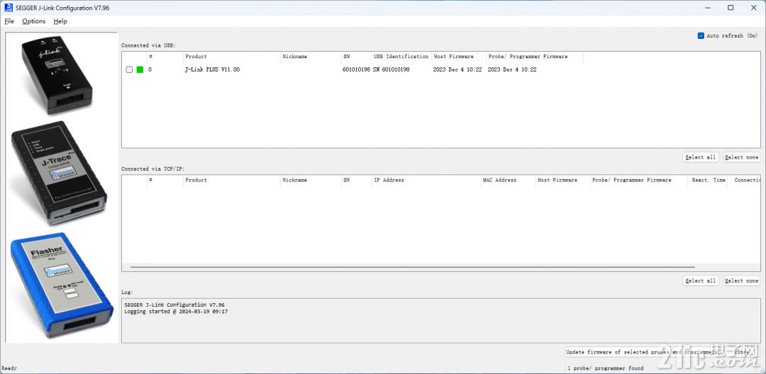

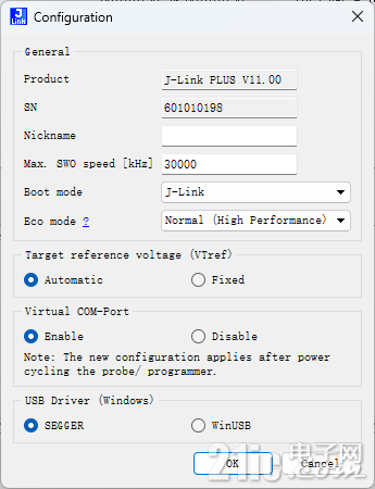

2.2.通过J-Link Configurator打开/关闭VCOM
连接J-Link后,打开J-Link Configurator软件,此时在Connected via USB会显示当前连接的J-Link以及其状态:
双击相应的J-Link后会弹出Configuration对话框,在Virtual COM-Port栏,通过选择Enable/Disable来打开或关闭VCOM功能,然后点击OK确认,同样也需要重新连接J-Link,才可以正常使用VCOM功能

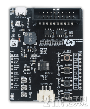

3.1.我们使用MM32G0001开发板作为演示,官方的Mini-G0001开发板板载了一个8M-bit的SPI FLASH,便于我们进行验证

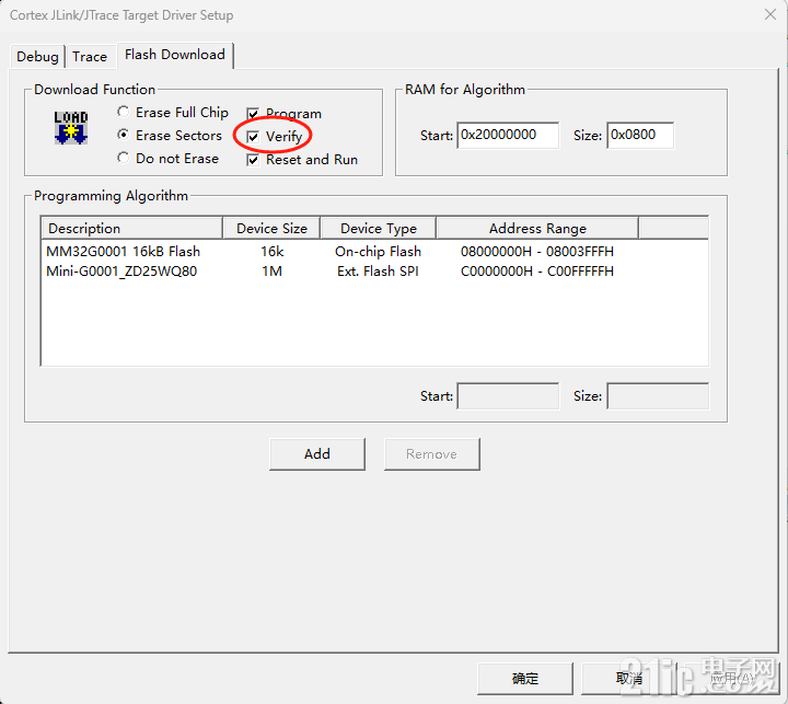

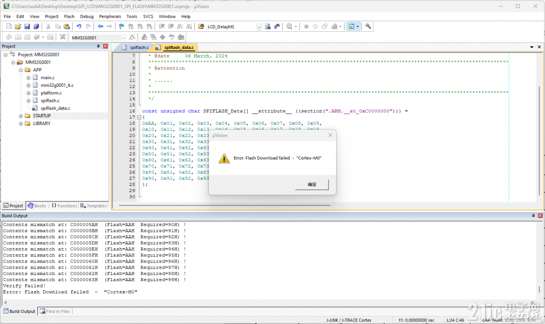

这个函数的实现与否,取决于在下载时是否勾选Verify选项,如果需要勾选那就一定要实现Verify函数,否则会导致下载失败!
没有实现Verify函数,却勾选了Verify下载选项时,错误提示如下所示:

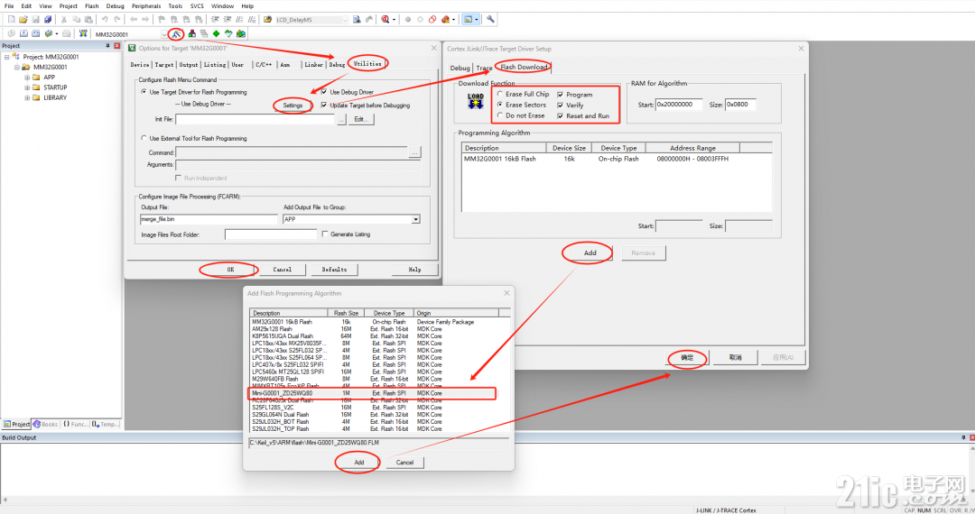

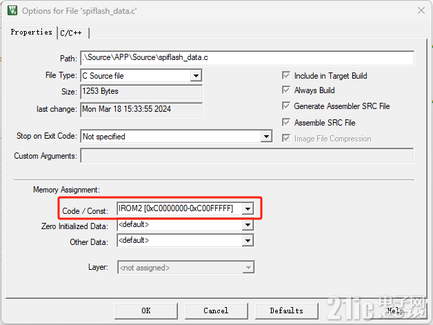

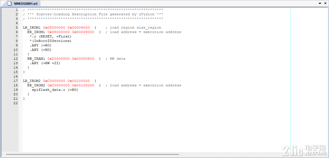

在这些下载算法函数都实现完成后,就可以通过编译来生成FLM下载算法文件了,我们将生成的下载算法文件拷贝到“C:\Keil_v5\ARM\Flash”目录下即可。接下来就是如何配置Keil的应用工程,通过这个下载算法,来更新SPI FLASH中的数据了……首先我们需要准备一下数据源,如下所示:

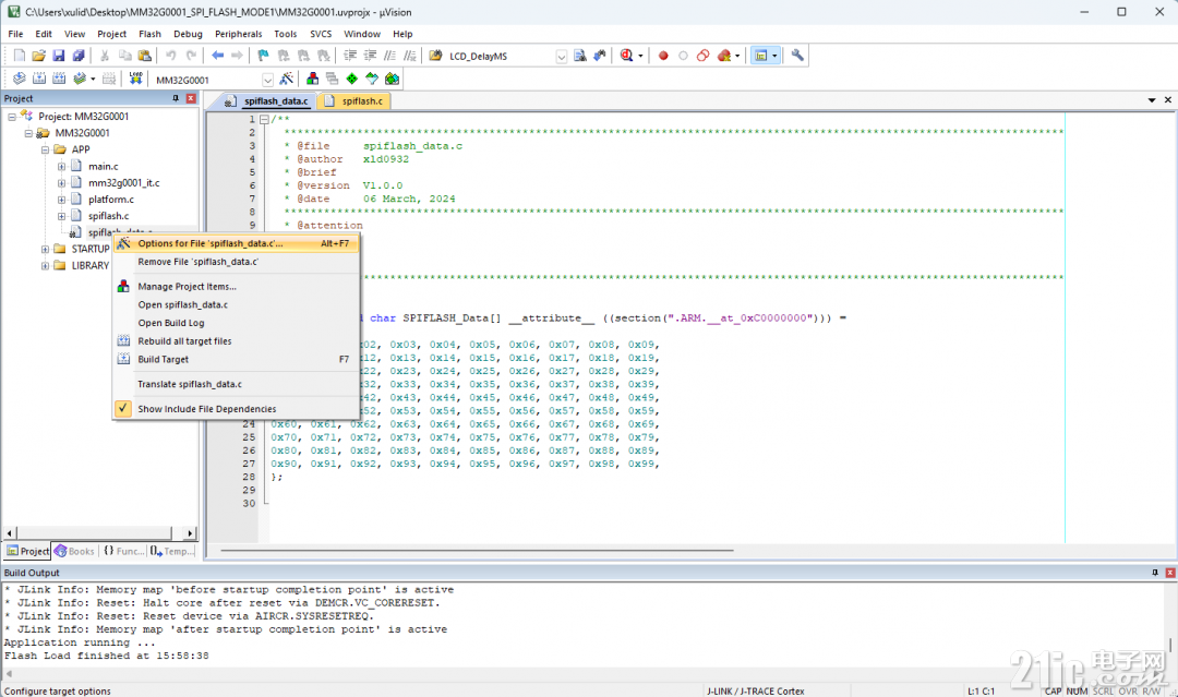

其中定义了这个数据源的起始存放地址,就是我们下载算法配置中的器件起始地址。对于Keil工程的配置我们有2种方式,看你们操作习惯可自行选择:
方式1:
在工程Option设置中的Target选项卡中,配置IROM2,Start为0xC0000000,Size为0x100000,这个配置与下载算法保持一致;在Linker选项卡中默认选择“Use Memory Layout from Target Dialog”:
右击spiflash_data.c配置文件选项,在Memory Assignment中将Code/Const指向IROM2即可:

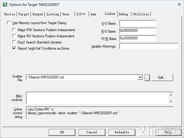

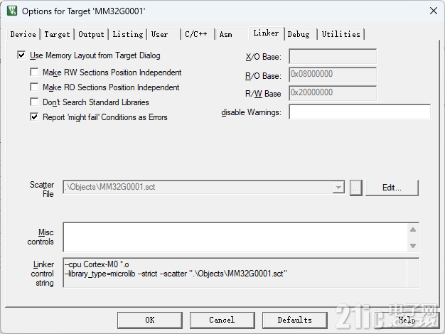

方式2:
在工程Option设置中的Linker选项卡中不选择“Use Memory Layout from Target Dialog”:
在Scatter File一栏,点击Edit对.sct文件进行编辑,添加LR_IROM2段,如下所示:

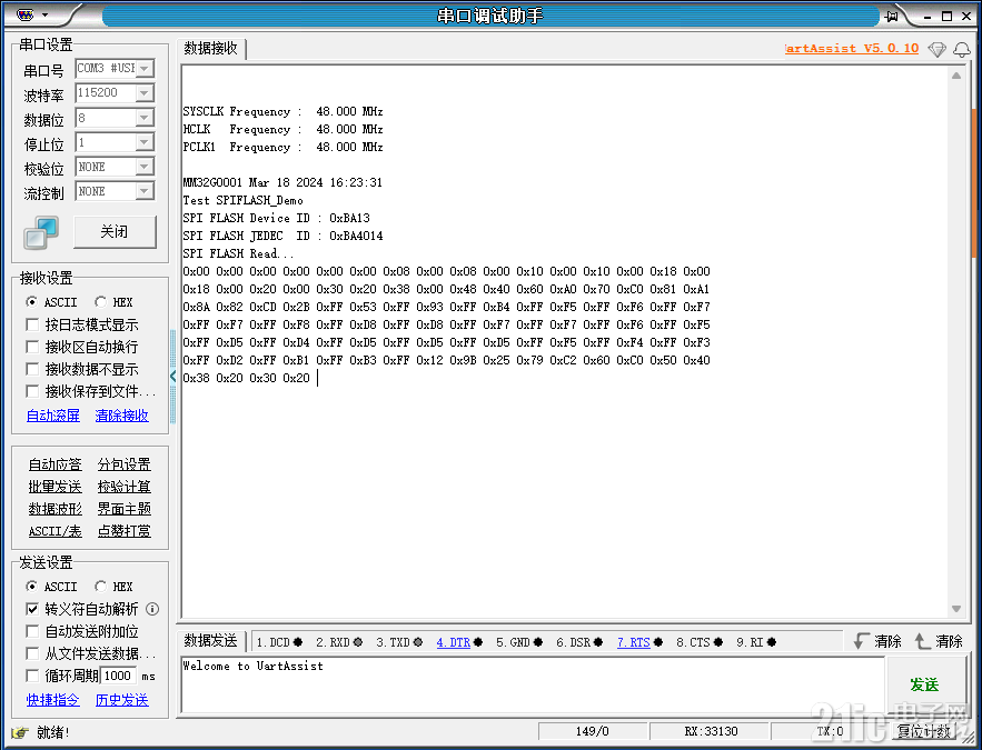

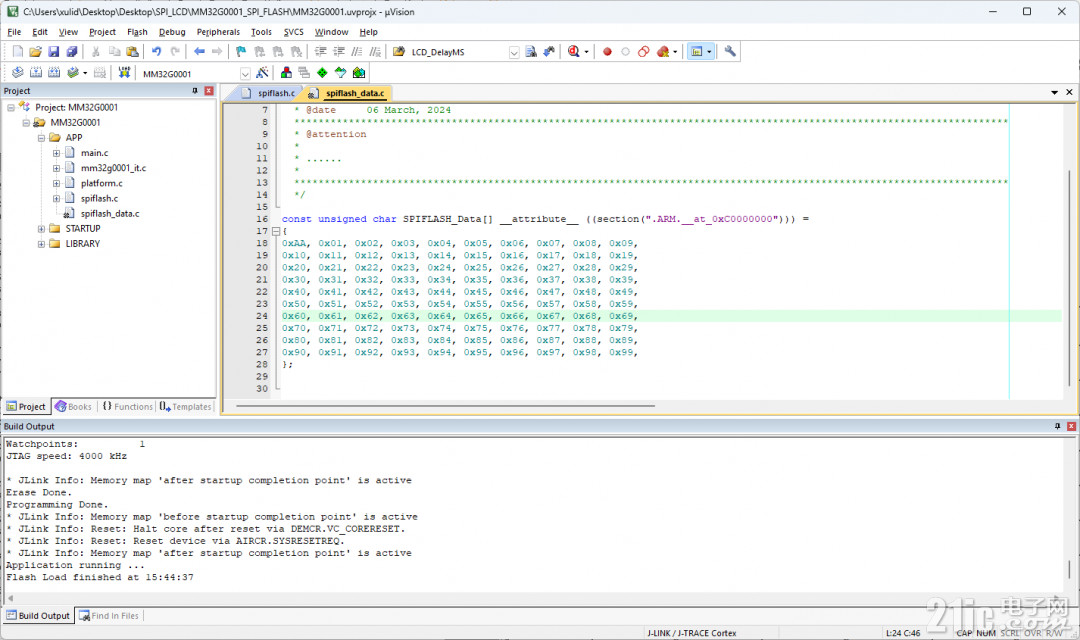

3.9.在这些都配置完成后,将刚刚的下载算法添加到应用工程中,编译下载:

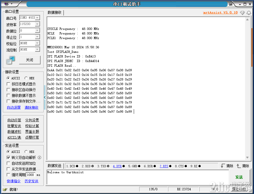

3.10.通过应用程序查看通过下载算法更新SPI FLASH中的数据内容:

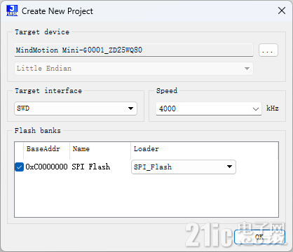

当然可以,我们借助方式3的烧录算法,再结合J-Flash软件,可以实现通过MCU作为媒介,实现离线烧录SPI FLASH的功能,具体步骤如下:

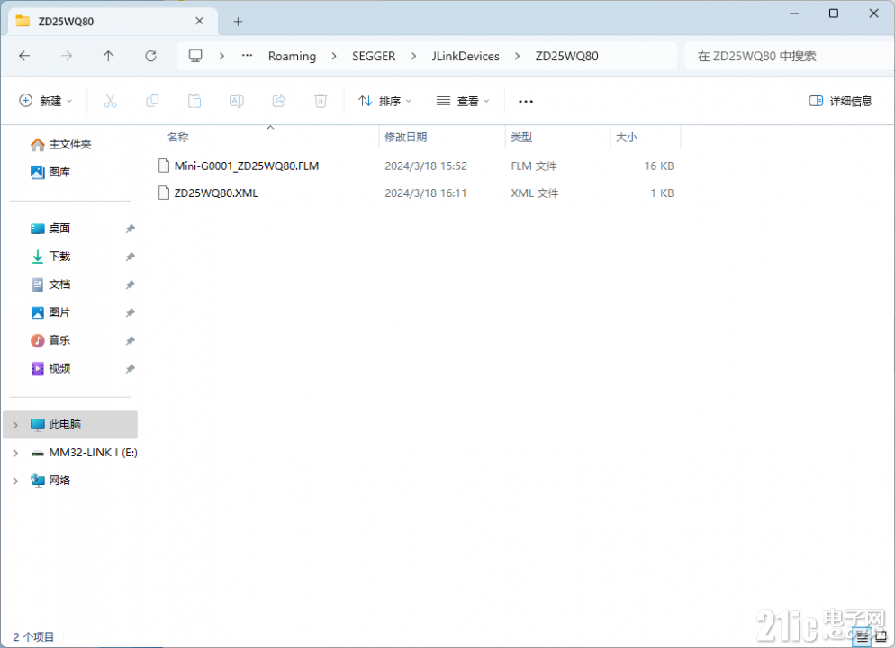

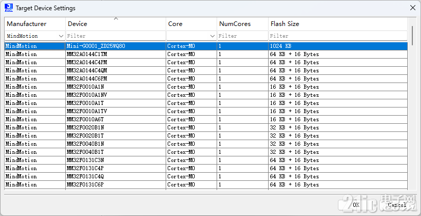

首先我们需要将SPI FLASH设备及下载算法添加到J-Flash识别列表当中去,我们在“C:\Users\XXXXX\AppData\Roaming\SEGGER”文件夹中新建“JLinkDevices”文件夹,在“JLinkDevices”下再创建“ZD25WQ80”文件夹,这个文件夹就是我们Mini-G0001板载SPI FLASH的型号,接着在“ZD25WQ80”文件夹下将刚刚的下载算法文件添加进行来,然后再创建一个空的XML文件,如下所示:
在XML文件中添加如下信息,此时J-Flash添加一个自定义设备就完成啦:

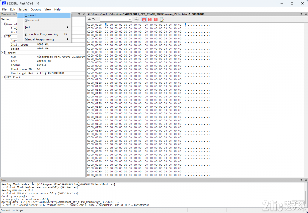

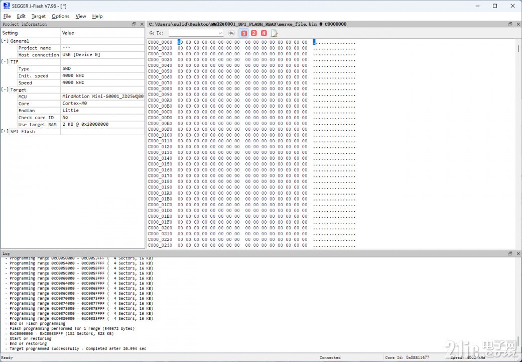

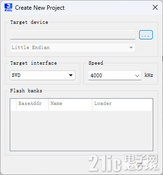

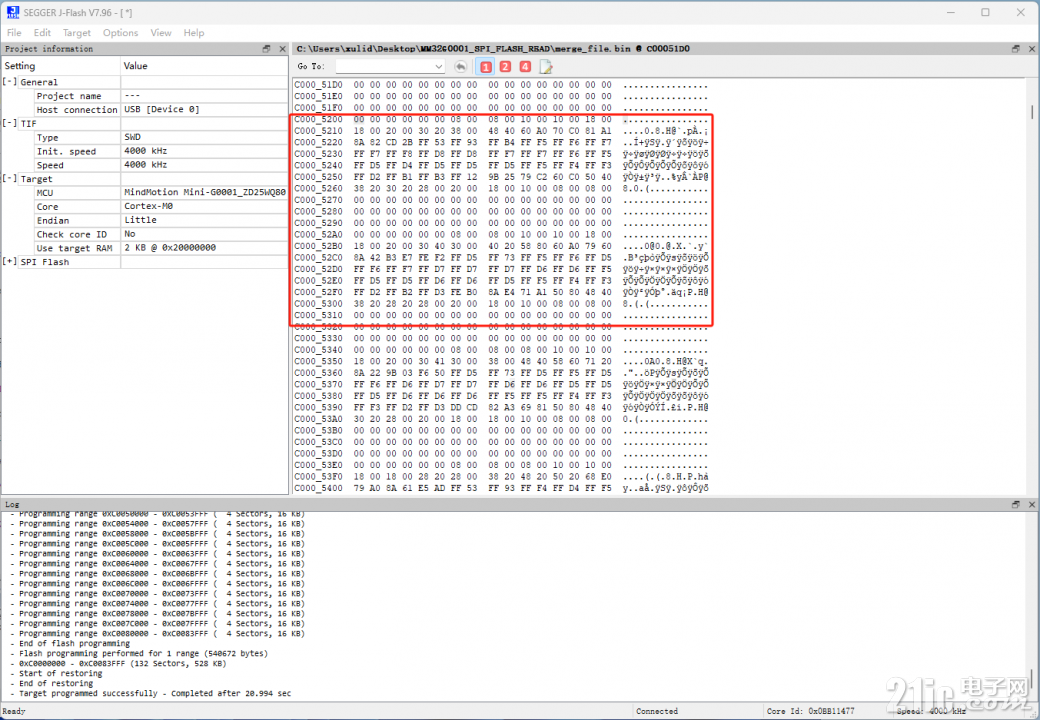

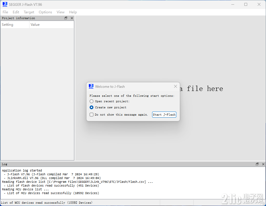

4.1.我们打开J-Flash软件
4.2.在Create New Project窗口中,点击Target device后面的点点点,选择我们刚刚添加的新设备后,勾选Flash banks中的0xC0000000一栏,如下所示:
4.3.打开我们的测试烧录文件,起始设置默认为0xC0000000,如下所示:
4.4.点击菜单栏Target->Connect,连接J-Link:

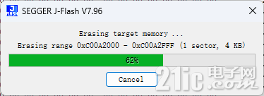

4.5.点击菜单柆Target->Manual Programming->Erase Sectors,擦除SPI FLASH:
在擦除完成后,通过程序读取SPI FLASH中的部分内容,都已经被清除成0xFF数值了:

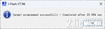

4.6.点击菜单柆Target->Manual Programming->Program,对SPI FLASH进行编程:
4.7.我们通过代码读取SPI FLASH中的内容进行比较,看数据是否正确写入,我们选取了0x00005200这个偏移地址进行比对:
