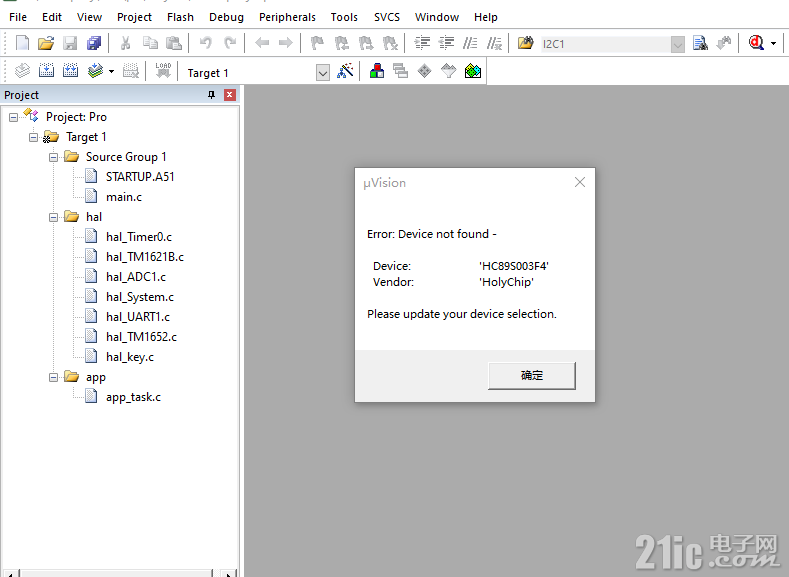

本人老鸟1枚,用过的单片机也有好多种了,但是在使用芯圣的HC89S003的时候却遇到编译不过的问题,缺少相应的PAK包,不能编译通过,找了好久也没有找到,芯圣的官方也没任何这方面的技术指导,感觉这一点对于新入门该单片机的开发人员很不友好。

pack包要在Keil官网下载的

keil官网根本就没有 HC的PAK资料!
78730460|  楼主 | 2024-4-11 11:01 | 只看该作者
问题已解决。keil官网没有芯圣的PACK包。我们需要单独安装HC-LINK V4.0.7.0.exe这个软件,安装的时候要把路径设置到keil的根目录下,官方入门视频的路径是错误的!而且感觉录制视频的**比较敷衍,讲的非常不认真仔细!真是国产单片机的悲哀!总是不走寻常路,而且又不仔细的说明一下。而且个别人做事比较敷衍!
