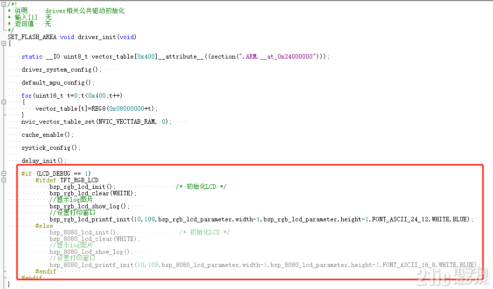

driver_public.c
该文件主要会初始化延时模块、系统tick中断、配套例程的LCD和串口打印,不同系列之间也会根据芯片特点做一些必要性初始化,比如H7SDK中还做了cache的使能、中断向量表到SRAMcopy和偏移、基础MPU的配置。

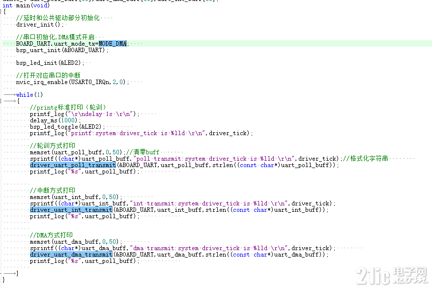

mian函数开始调用driver_init即可,产品开发中不需要LCD和串口打印可配置LCD_DEBUG0或直接删除对应代码:
提供了机器周期延时、us延时、ma延时函数,采用了仅查询方式实现,支持函数重入、ROTS下调用等。
提供了定时任务函数指针可方便增加一些简单的定时任务,配置时间值并指向函数即可自动调用执行:

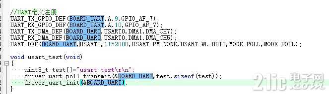

○ UARTSPII2C等:
定义USART时参考模版分别定义TXRXDMA通道,USART波特率和模式,如没有使用DMA任意填写参数;
通信类外设有三个模式:MODE_POLLMODE_DMAMODE_INT可选,根据需要选择配置,也可以应用中修改结构体参数并重初始化来灵活变更模式。
