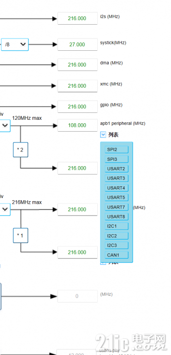

一直在用st的图形设置软件,国内除了图形界面感觉很高兴,平时用习惯了st的,我来说一下自己的对雅特力图形界面的一些看法有点:
一,中文的界面,对于我这英文不好的人在设计上确实方便了很多。
二,定时器上有了一个直观的图形,在设计上能一目了然的知道最后得到溢出频率
三,时钟配置界面明确的标明了这个产生了几条时钟线,每条线的时钟频率,这个频率下有哪些外设
缺点:

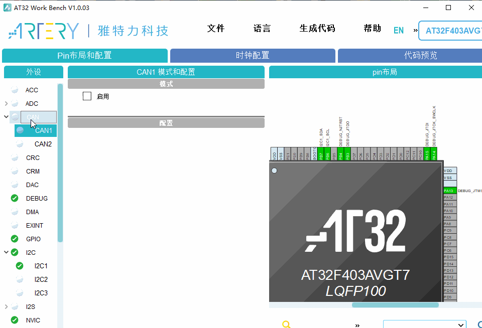

admvip| | 2024-5-8 08:38 | 只看该作者
输入数值-1
就是比如分频系数是288,实际代码值应该是287,参数栏写入288-1,也是287,但是比较直观
另外我感觉在PIN功能配置的时候,增加一个所有mux可能的引脚高亮功能,对前期功能引脚分配和规划很有好处。否则需要翻看手册,查找mux相关的引脚功能,比较费事
muyichuan2012| | 2024-5-8 08:48 | 只看该作者
输入数值-1
好的,我们研究一下
这不就是搜索功能吗?PIN布局下面有个搜索功能,输入信息则会高亮显示对应PIN。
另外,下图方式也可以快速remap
瞎折腾|  楼主 | 2024-5-8 08:53 | 只看该作者
muyichuan2012 发表于 2024-5-8 08:48
输入数值-1
就是比如分频系数是288,实际代码值应该是287,参数栏写入288-1,也是287,但是比 ...
这个查询功能比较好,我用st的都是看着哪个引脚不对,就去定死他是其他引脚,然后再开启,看看是不是能用别的引脚
