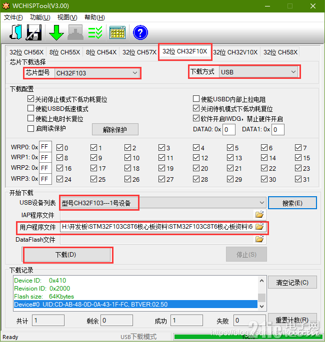

USB下载
CH32F103有2个USB,分别为:
主机HUSB: PB7------>D+、PB6------>D-
设备USB: PA12----->D+、PA11----->D-
boot0跳线帽置为高电平,软件默认下载使用HUSB。核心板上使用的是设备USB,因此需要另外接USB线
下载前若下载选项不能点击,请点选下接触保护选项,有时下载不成功重启下软件。选择一个编译好的STM32F103C8T6的hex文件,PC13闪灯程序。下载完成后boot0设置回低电平,按下复位键观察灯在闪烁,说明程序在运行。

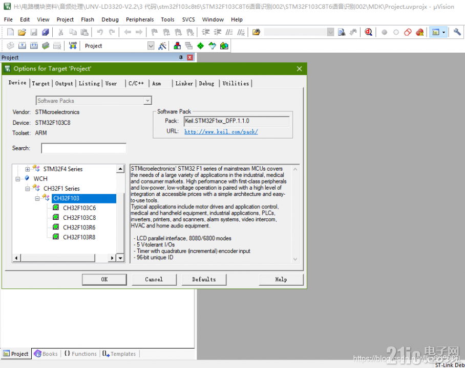

使用ST-LINK(SWD等仿真工具),MDK编译软件下载
安装MDK的CH32F1xx器件安装包
安装完后能在MDK器件选项卡里面看到器件型号

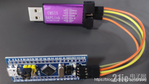

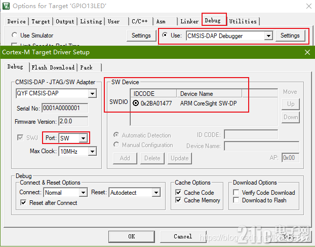

使用SWD接口接线,SWCLK和SWDIO,boot0跳线帽置为低电平

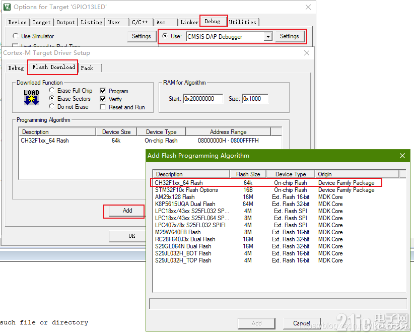

打开PC13闪烁的MDK工程文件,进行相应的设置
Debug选择好下载器的型号,在flash download选项里面添加CH32F1xx的算法
下载接口Port选择SW,可以看到Arm内核
编译并下载工程文件到核心板
