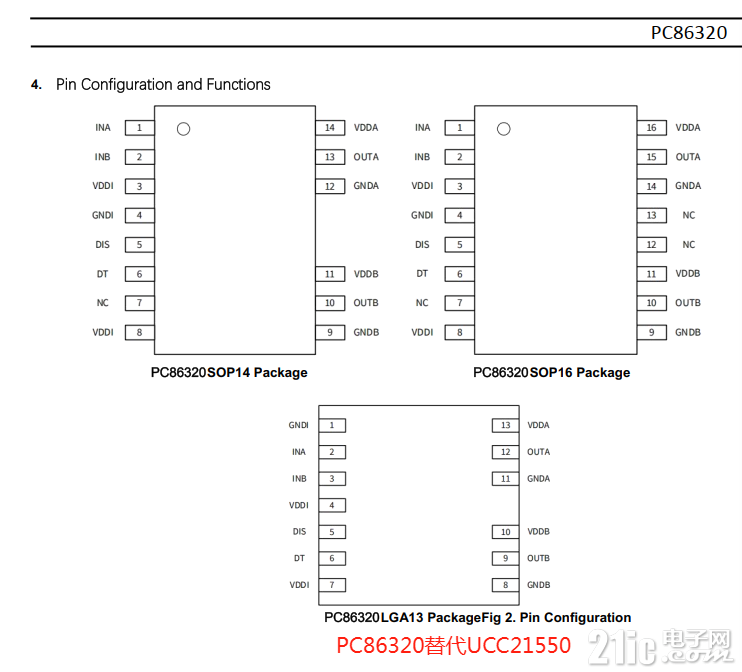

描述
PC86320是一个隔离的双通道栅极驱动器具有可编程死区时间和宽温度范围。它设计有5A峰值源和6A峰值吸收电流来驱动电源高达2MHz的MOSFET、SiC、GaN和IGBT晶体管开关频率。PC86320可以配置为两个低端驱动器,两个高边驱动器,或具有可编程功能的半桥驱动器卸载时间(DT)。输入侧与两者隔离输出驱动器由硅二氧化物隔离屏障,具有150kV/us典型共模瞬态抗扰度(CMTI)。两个输出同时关闭禁用引脚isset到高。驱动器在最大供电电压下工作33V,而输入侧接受3V到5V的电源电压舞台。支持欠电压锁定(UVLO)保护通过所有电源电压引脚
特点
 通用:双低端、双高端或
半桥驱动器
 工作温度:-40℃~125℃
 带UVLO的高达33V VDD输出驱动电源
 高达5A峰值源和6A峰值汇输出
 高CMTI:±150kV/us典型值
 25ns典型传播延迟
 5ns最大延迟匹配
 6ns最大脉宽失真
 可编程死区时间
 安全相关认证(计划中):
·根据UL 1577,5000 VRMS隔离1分钟
带SOP16W、SOP14W包
·根据UL 1577,3000VRMS隔离1分钟
带SOP16包
·2500 VRMS,每UL 1577配LGA13 1分钟
包裹
·符合GB4943.1-2022的CQC认证
·DIN VDE0884-17:2021-10
应用:
 中的隔离DC-DC和AC-DC电源
服务器、电信和工业
 电机驱动和直流-交流太阳能逆变器
 LED照明
 UPS和电池充电器
