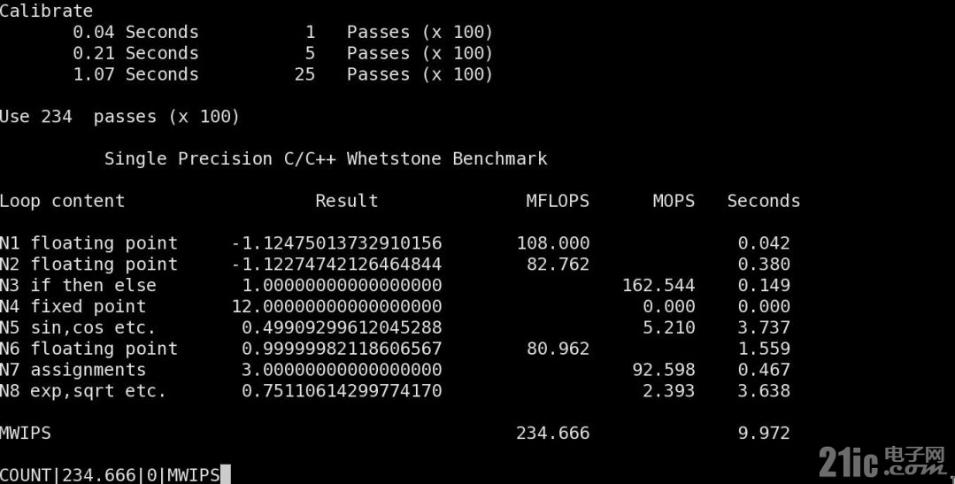

编译&烧录
  1. mkdir build
  2. cd build
  3. cmake ..
  4. make
测试结果
由此可以得到at32f405的whetstone性能数据为234.666MWIPS,作为对比笔者一台i5-2520M老旧笔记本的whetstone性能数据为4927.64MWIPS。

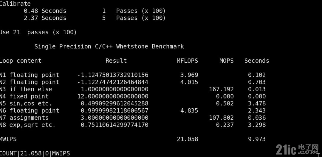

强制只用软浮点看看软件模拟的性能如何
阅读libraries/cmsis/cm4/device_support/system_at32f402_405.c的SystemInit()函数发现如下这两行代码:
  1. #if defined (__FPU_USED) && (__FPU_USED == 1U)
  2.   SCB->CPACR |= ((3U << 10U * 2U) |         /* set cp10 full access */
  3.                           (3U << 11U * 2U)  );       /* set cp11 full access */
  4. #endif
对于CPACR这个寄存器参考cortex-m4的TRM,简单说就是如果__FPU_USED宏未定义或定义为0,那么cortex-m4浮点就不会开启了。我们看看__FPU_USED的定义libraries/cmsis/cm4/core_support/core_cm4.h,笔者toolchain是gcc所以走如下代码:
  1. #elif defined ( __GNUC__ )
  2.   #if defined (__VFP_FP__) && !defined(__SOFTFP__)
  3.     #if defined (__FPU_PRESENT) && (__FPU_PRESENT == 1U)
  4.       #define __FPU_USED       1U
  5.     #else
  6.       #error "Compiler generates FPU instructions for a device without an FPU (check __FPU_PRESENT)"
  7.       #define __FPU_USED       0U
  8.     #endif
  9.   #else
  10.     #define __FPU_USED         0U
  11.   #endif
而__VFP_FP__宏应该来自gcc,选不同的float abi,会决定__VFP_FP__宏定义与否。综上只需修改CFLAGS从-mfloat-abi=hard变成-mfloat-abi=soft即可。
软件模拟浮点测试结果:
结果表明:单精度硬浮点性能大概是单精度软浮点的11倍。

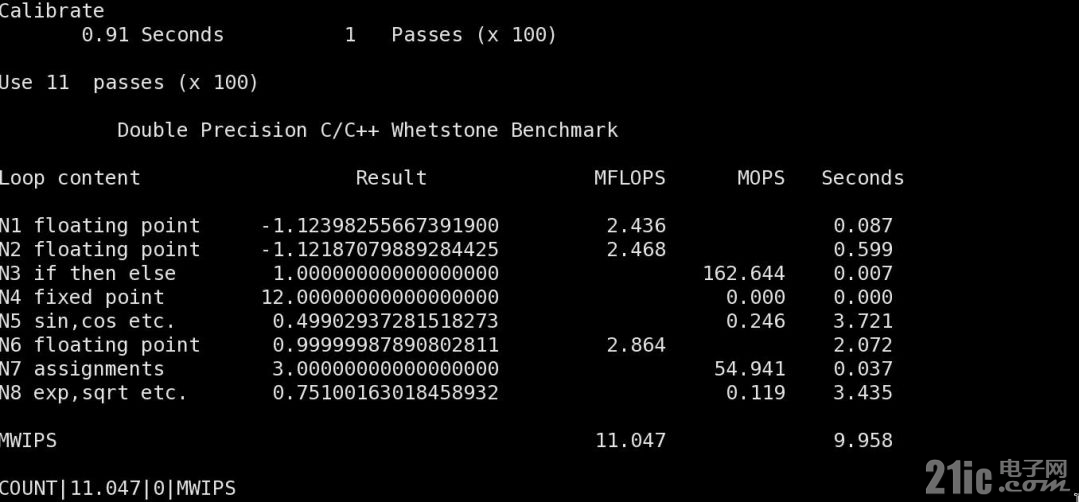

mfloat-abi=hard + 双精度浮点性能如何
用原始下载的whets.c文件,只用加两行宏定义:
  1. #define UNIXBENCH
  2. /*PRECISION PRECISION PRECISION PRECISION PRECISION PRECISION PRECISION*/
  3. #define DP
测试截图:
cortex-m4仅支持单精度浮点,开启其硬浮点对双精度浮点无帮助(下面的测试可以证明此猜想),双精度浮点性能是很弱的。单精度硬浮点性能是双精度浮点的21倍
