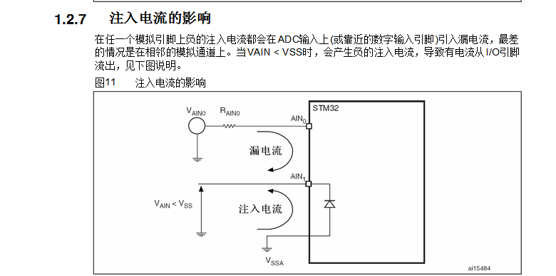

测量16.8v的电压,用的51k+10k的分压电阻,直连stm32f103rc的AD脚,并且并有电容,采样用的55.5 应该和Rain还算匹配。
但是问题有了
1.正常运行最多一个小时,测量值出现很大的偏差,一共用了8组AD,有个别组分压成了0.5-1.0v(正常是2.xV),然后把mcu掉电了也是这样,除非erase chip,才能恢复正常的分压。
2.还有更严重的是,还会导致nRST电位掉到0.9V左右,stm32处于不断重启中,甚至其他IO口有误动作(用最基本的测试程序,只有8个io连着nmos,其他端口软件并未涉及到)。
苏联小苹果|  楼主 | 2013-12-27 11:06 | 只看该作者
这个是原理图,nRST 用的接地电容,也尝试过再加上拉电阻,但不起作用
看应用笔记上有这个。

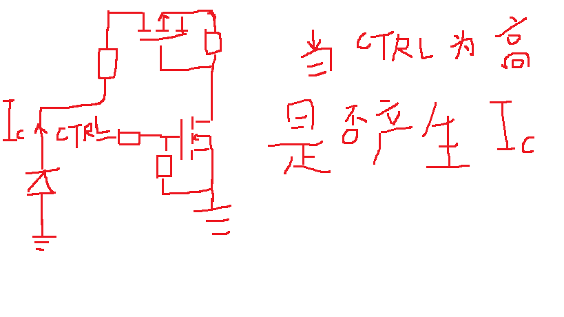

之前主要在找AD测量的问题,每次都是先分压出问题,然后不断重启,然后下电 热风枪吹一会儿又能正常,全部重新焊接过了,虚焊的概率不大。不知道是不是和AD其它端口做mos管控制对外提供电流有关。
