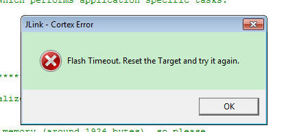

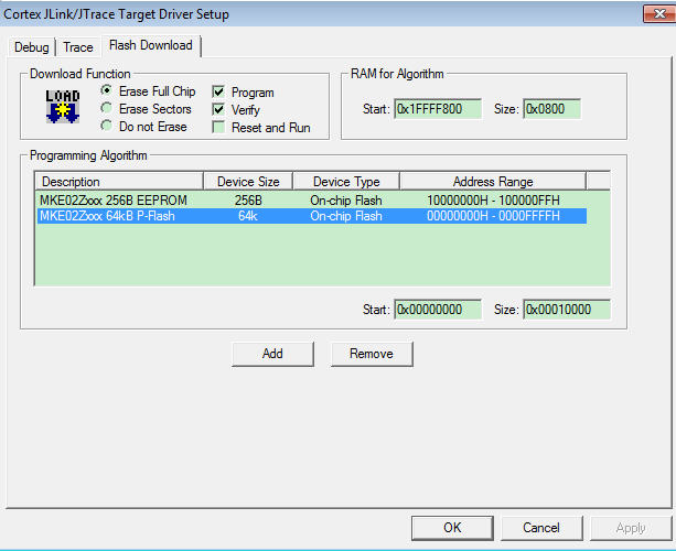

KE02keil工程使用JLINK下载失败!
问题描述:采用官方的ke02-sc例程包,keil工程下面,开发平台使用的而是FRDM-KE02开发板。使用JLINK下载的时候,发现总是报错。

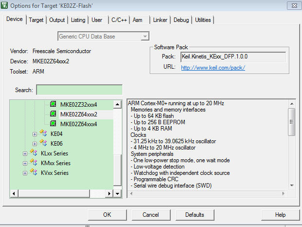

比如打开例程PIT_demo,配置了deviceKE02Z64xxx2,debug中选择为JLINKSW模式。然后编译,烧入。

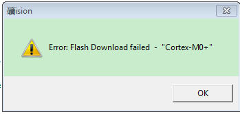

但是总是出现报错:FLASH Timeout. Reset the target and try it again.
图片如下:
keilbuild output中的显示如下信息:
说明,芯片也连接上了,但是就是出现擦写失败等信息。
解决方案:

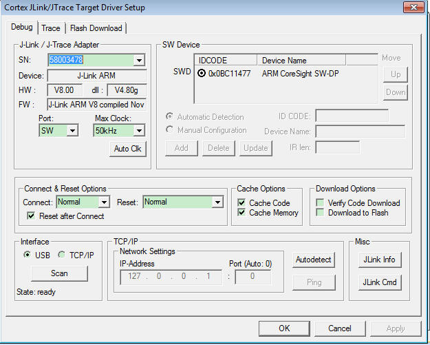

通过仔细查找,发现还是JLINK中的配置问题。
下面贴出出错时的具体配置情况:

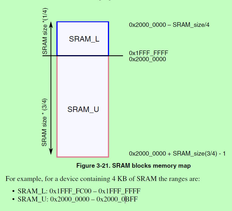

原因就出现在上面的最后一张图片,默认的RAM for  Algorthm的地址是错误的。
根据RM手册中的RAM的的地址分配,4KB的地址是从0x1FFF_FC00开始,定义如下图:

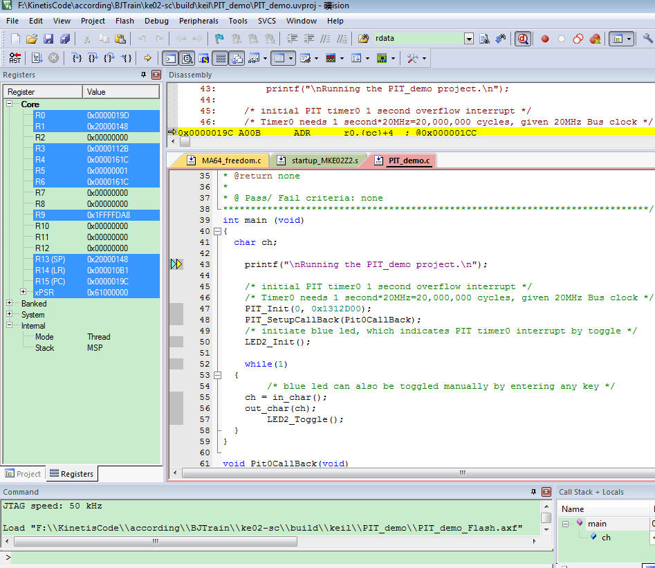

所以需要将Jlink里面的RAM for  Algorthm的地址修改为如下:
点击OK,重新编译,下载成功,进入debug状态。

 楼主| FSL_TICS_ZJJ 发表于 2014-4-8 16:41 | 显示全部楼层
shu_lin1 发表于 2014-3-28 22:34
用frdm自带的板子和仿真器都可以,用JLINK就是不行。。。
JLINK的默认RAM地址不对,需要改一下。
