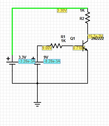

利用三极管来隔离高电压,实现低电压输出。
原型图

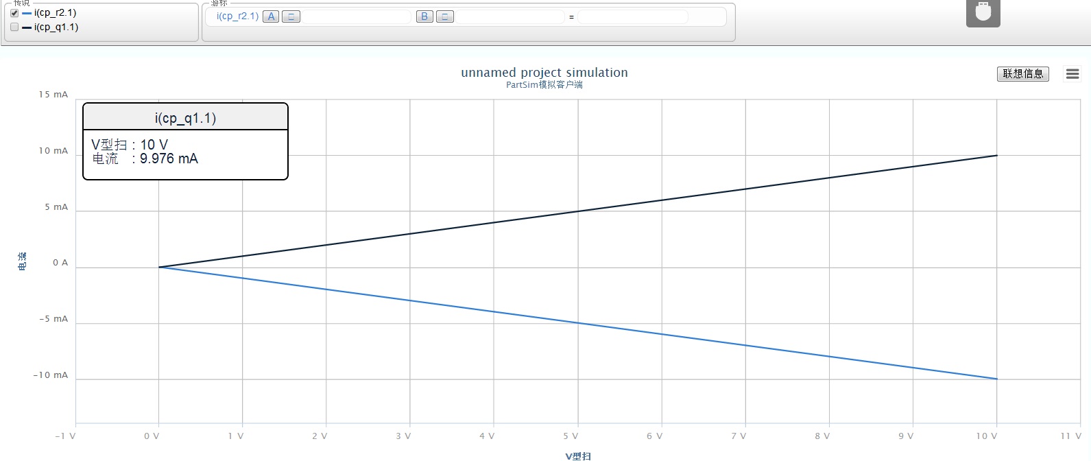

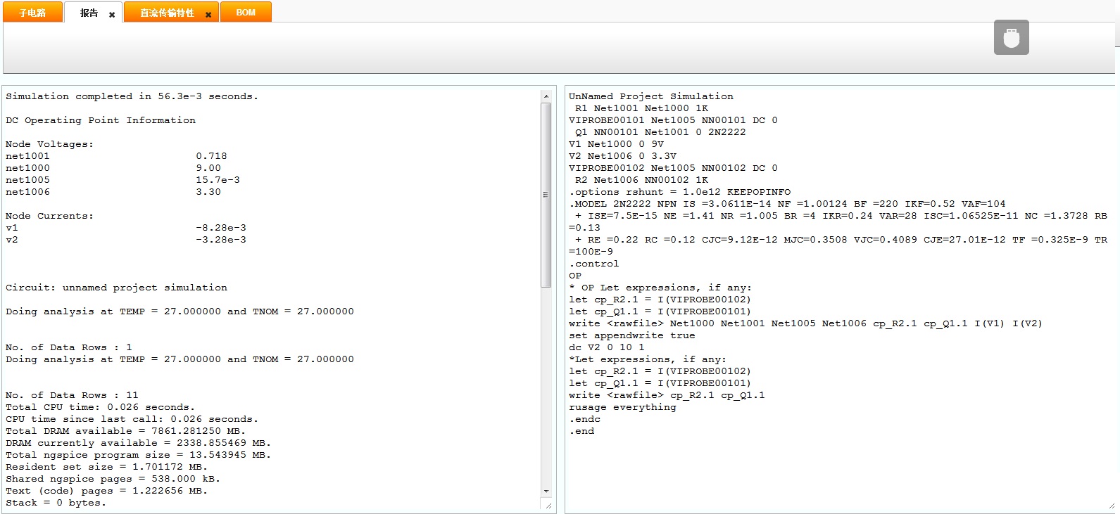

仿真结果
仿真报告

 楼主| 地瓜patch 发表于 2014-3-11 22:30 | 显示全部楼层
将电路稍加变化,结果不一样了
