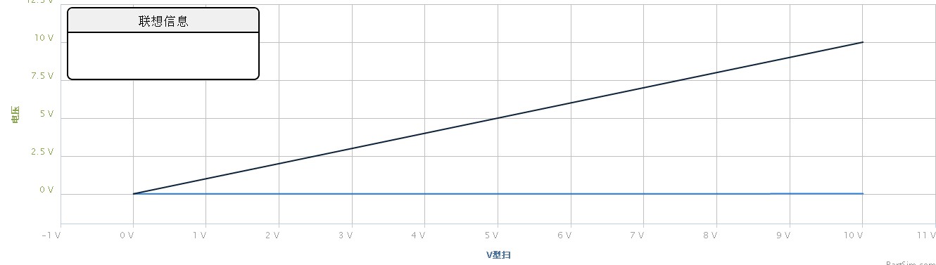

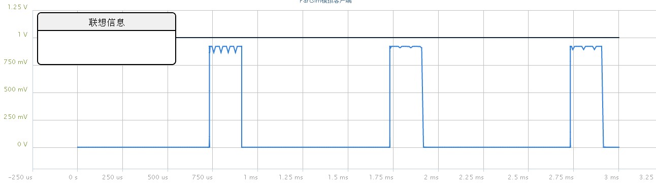

仿照前人电路设计一个,验证一下。
电流反馈放大器不受基本增益带宽积的限制,随着信号幅度的增加,带宽的损失非常小。因为可以在最小失真的条件下对大信号进行调节,这些放大器在非常高的频率下通常都具有优异的线性度。而电压反馈放大器的带宽随着增益的增加降低,电流反馈放大器在很宽的增益范围上维持其大部分带宽不变。
正因为如此,准确地说,电流反馈运放没有增益带宽积的限制。当然,电流反馈运放也不是无限快,其压摆率(Slew Rate)不受内部偏置电流的限制,但受三极管本身的速度限制。对给定的偏置电流,这就容许不用通常可能影响稳定性的正反馈或其方法来获得较大的压摆率。
如何发现最佳的反馈电阻RF
由于放大器的交流特性部分地取决于反馈电阻,这就让我们能够针对每一个特定的应用“量身定制”放大器。降低反馈电阻的数值将提升环路增益。为了保持稳定性和最大的带宽,在低增益时,反馈电阻要设置为较高的数值;随着增益的上升,环路增益自然降低。如果需要高的增益,可以利用较小的反馈电阻来部分地恢复环路增益。
看到随着你改变反馈电阻带宽所发生的变化。在右手曲线的远处,反馈电阻RF等于147Ω,你可以看到频率响应具有相当大的峰值。该曲线也具有最高的带宽。减小该电阻到远远低于这个147Ω,会导致你的脉冲响应出现振铃,如果再进一步减小该电阻,实际上就会发生振荡。RF等于300Ω的曲线具有优异的平坦度和增益,并仍然具有与峰值频率响应可比的良好带宽。
http://easysim.21ic.com/simulator#143
