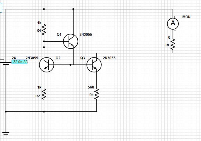

看到好多发恒流源的,我也发一个。
这个很简单,是电子教材里所涉及的一个电路。
此电路R4处电流I4和R2处的I2是差不多的,即I4≈I2≈(24-0.7-0.7)/ (R4+R2)
负载Rl处的电流Il  约为R1处电流I1,即Il  ≈ I1
Q2、Q3基极电压相等,Vbe也差不多,所以I2 和I1成反比。
综上所述Il≈(24-0.7-0.7)/(R4+R2)*R2/R1;

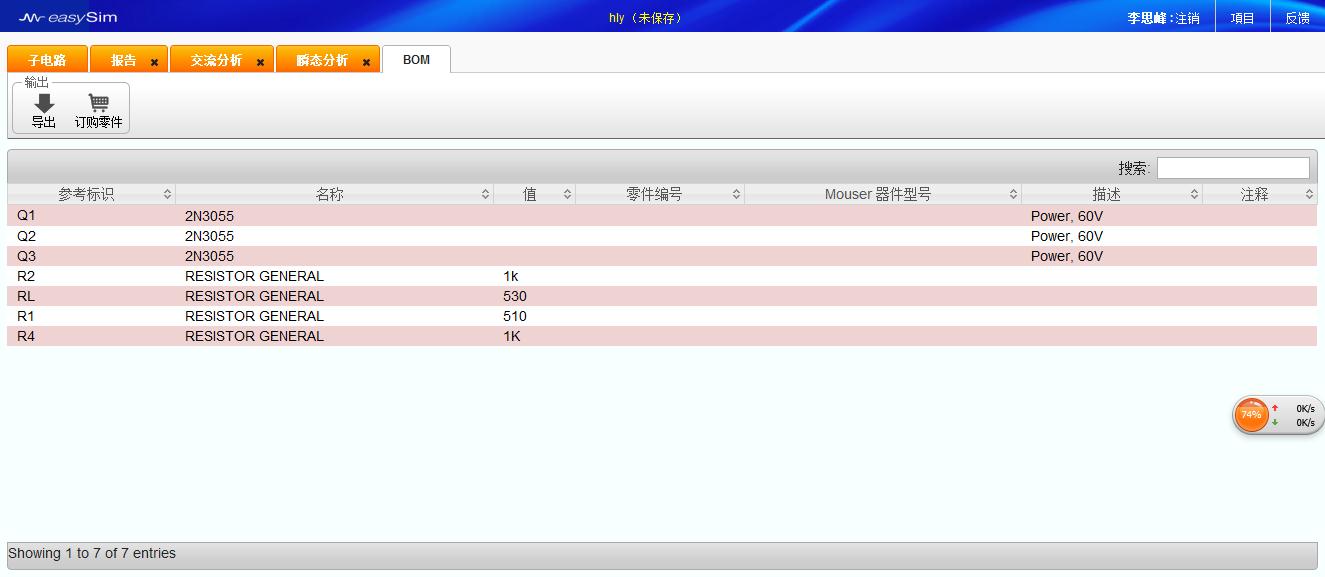

物料清单

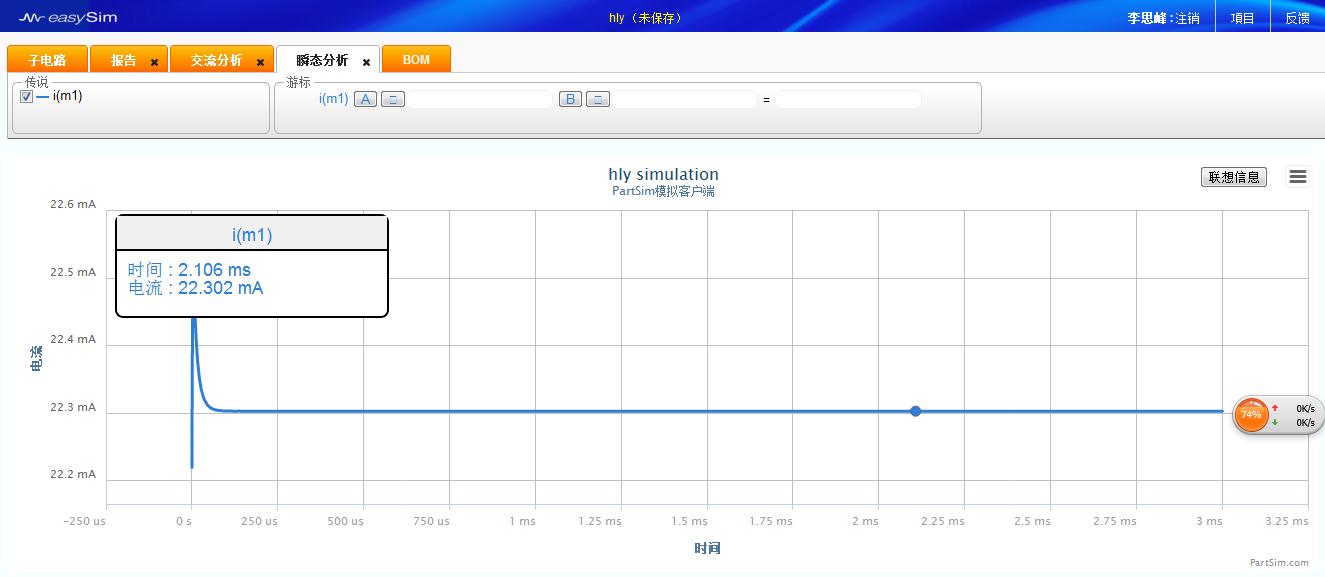

仿真结果

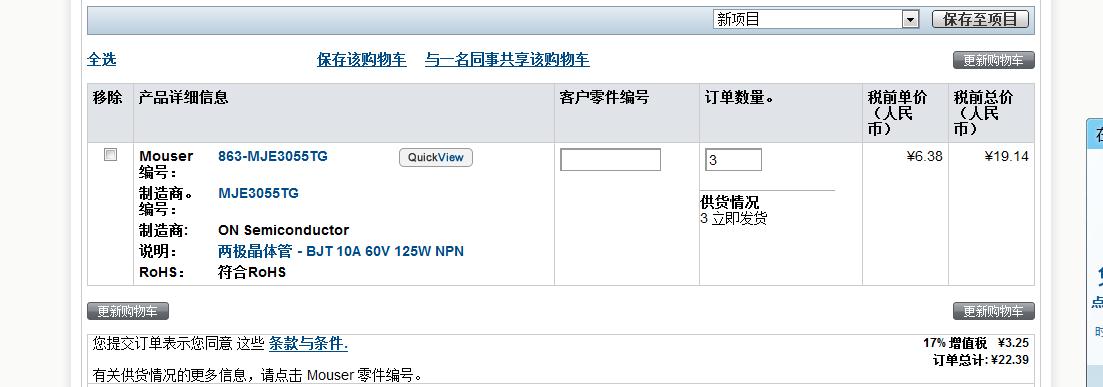

以下是购物车

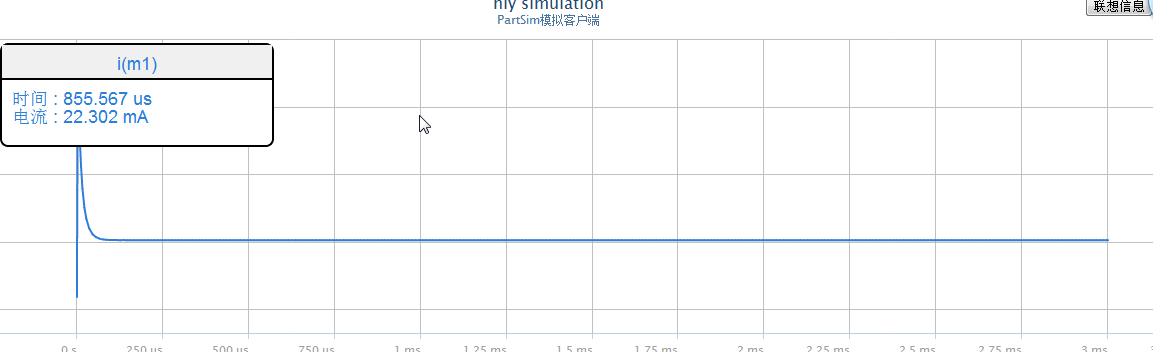

在仿真结果的瞬态分析界面下
按鼠标左键,然后拖动鼠标
松开左键,你选中的时间段就被放大了
这样就可以进行细致的分析
当需要返回原来状态时候,点击左上角的Reset zoom按钮,就可以了
