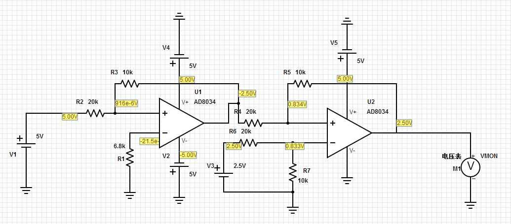

本方案使用easySim仿真了一款电压转换电路,电路的功能:将-5V~+5V的电压输入信号,转换成ADC可应用的0~+2.5V信号。
注:由于仿真软件器件限制,这里省略前端限幅电路和后端的ADC电路。

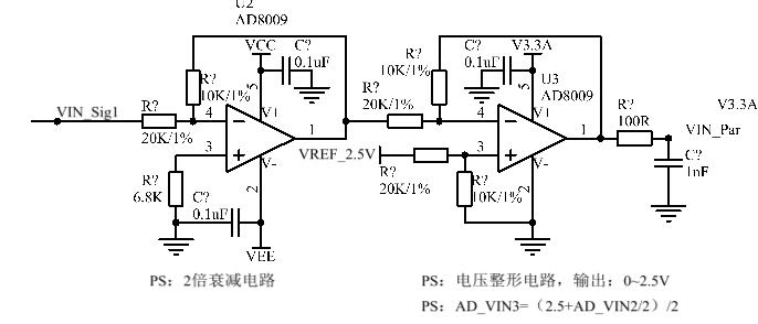

1、待仿真原理图
方案所要实现的硬件电路图如下所示:
2、eseySim仿真原理图
使用easySim仿真的电路图如下所示:共享链接为http://easysim.21ic.com/simulator#158(已更新)

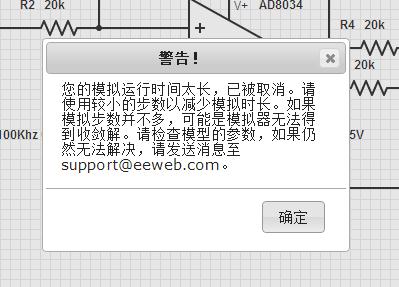

仿真的结果,我试了很多遍都不行,在multisim可行,这里总是不出结果,求各位大虾指点~~~(后续帖子已给出解决方案,下面附新图
总是出现以下结果。论坛内大神已给出解决方案,工程名称必须存为英文格式!)
3、仿真结果
仿真结果实现了-5V~+5V到0~2.5V的转换,有兴趣的各位可以试试。

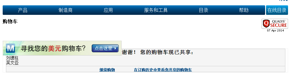

4、MOUSE器件采购 &共享
由于主要用到了运放,运放及10K和20K的电阻的mouse选购如下:
共享如下

lapeno 发表于 2014-3-17 21:52 | 显示全部楼层
你试着将项目保存一下,保存为英文项目名,再运行仿真。
请参考mylsf的经验http://bbs.21ic.com/icview-696600-1-1.html

 楼主| xygyszb 发表于 2014-3-18 08:10 | 显示全部楼层
改英文果然管用啊~~

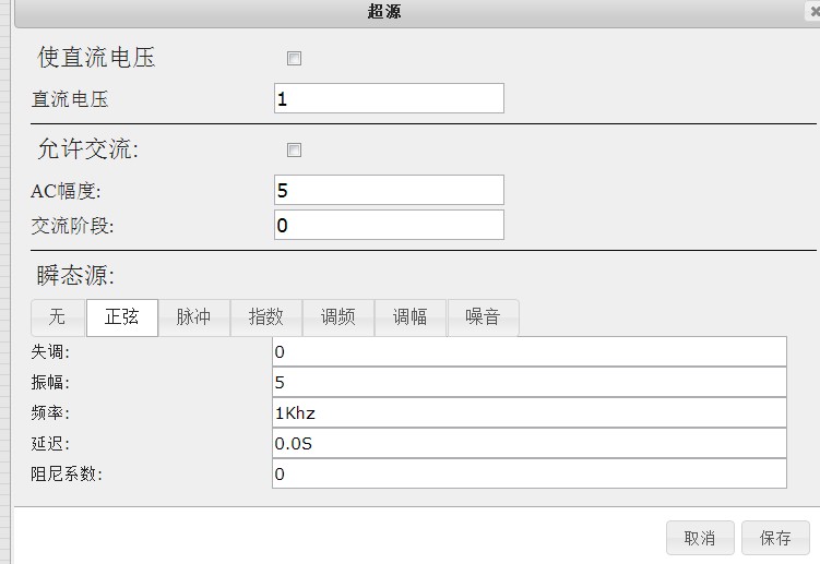

④ 激励源设置,如果需要波形,直流偏置和交流允许可以都不用选择,直接勾选瞬态源,并根据需要的波形进行配置。

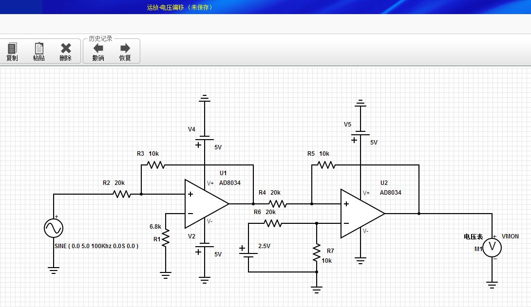

 楼主| xygyszb 发表于 2014-3-19 13:42 | 显示全部楼层
电路图如下
仿真结果如下

激励源设置如下
运行模拟如下
