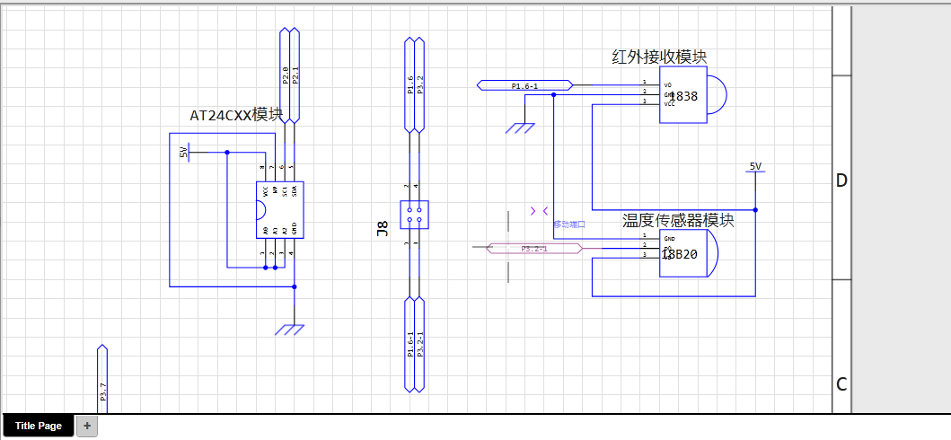

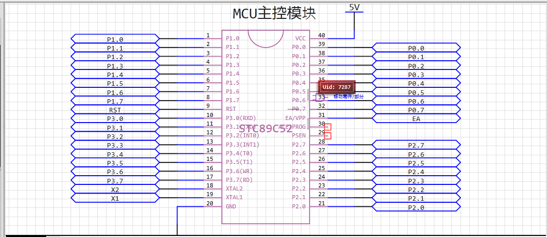

这个是我自己设计的一款51学习板,先贴上一个总的原理图设计吧
由于设计的功能比较多,所以下面我就分模块来讲讲我的设计:
(0)主控模块
   我用的STC公司出的一款基于51内核的89C52,小编我学电子之初也是搞51开始的,因为51的学习资源很丰富,学起来也很快。
在设计时,我把EA脚接高了,因为以EA信号作为内外程序存储器的选择控制信号,当其为低电平时,对ROM的读操作限定在外部的程序存储器,当其为高电平时, 对ROM的读操作是从内部存储器开始的,并可延至外部程序存储器.如果要用到外部储存器时,这个脚就要接低电平了。

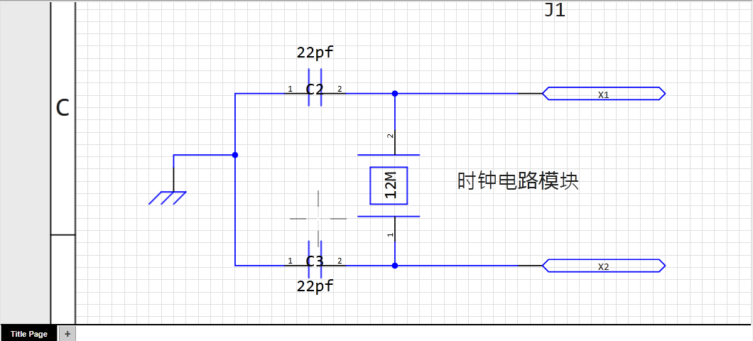

(1)时钟电路
时钟电路起振电容C2、C3一般采用15~33pF,并且电容离晶振越近越好,晶振离单片机越近越好。

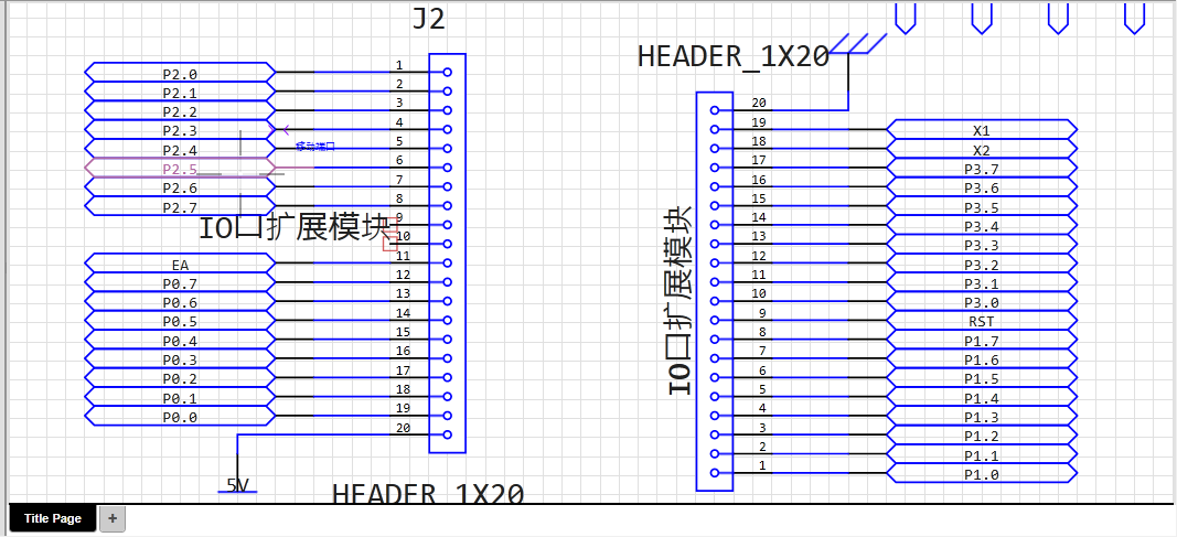

(2)IO口扩展模块
IO扩展这里我选用了2个20脚的排针来设计,这样可以方便学习的人接到另外的模块。

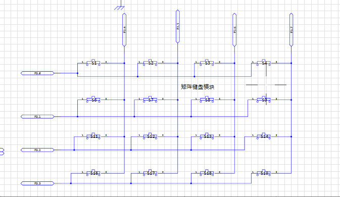

(6)矩阵键盘
矩阵键盘用了16个轻触开关。

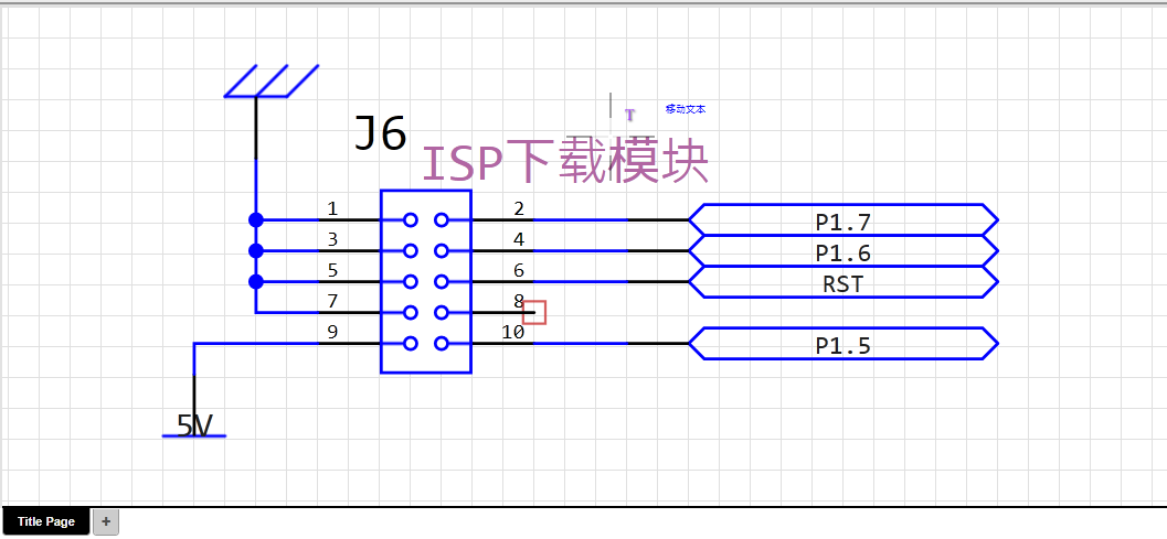

(8)下载模块
下载模块有两种可以选择。一种是可以通过ISP模块下载,第二种是用串口下载起来下载,这个在淘宝上有很多,价格也很便宜

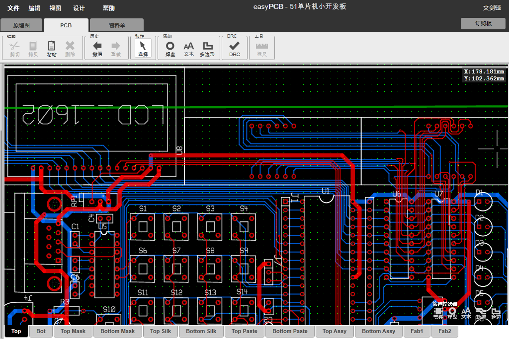

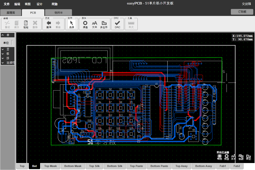

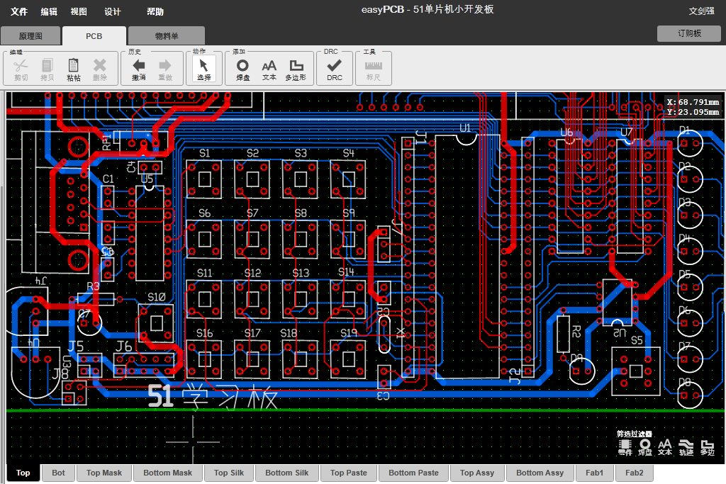

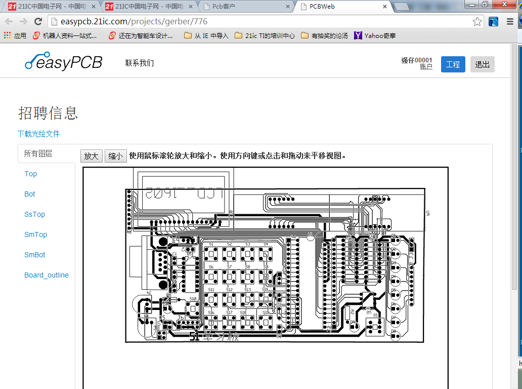

以下是我画的PCB图

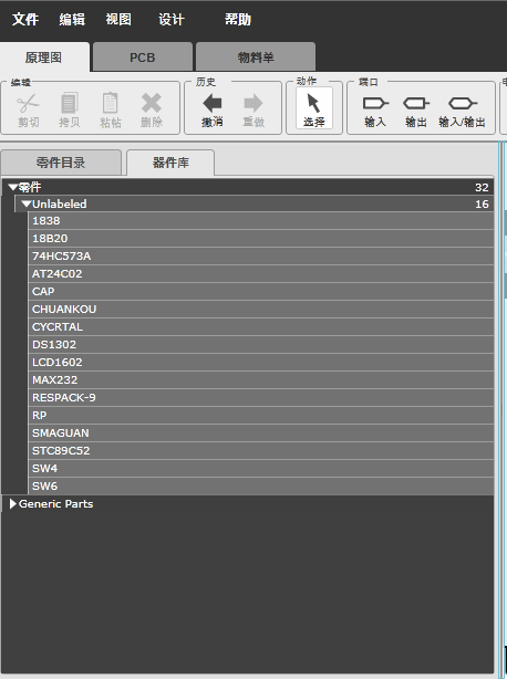

我还自己创建自己的元件库

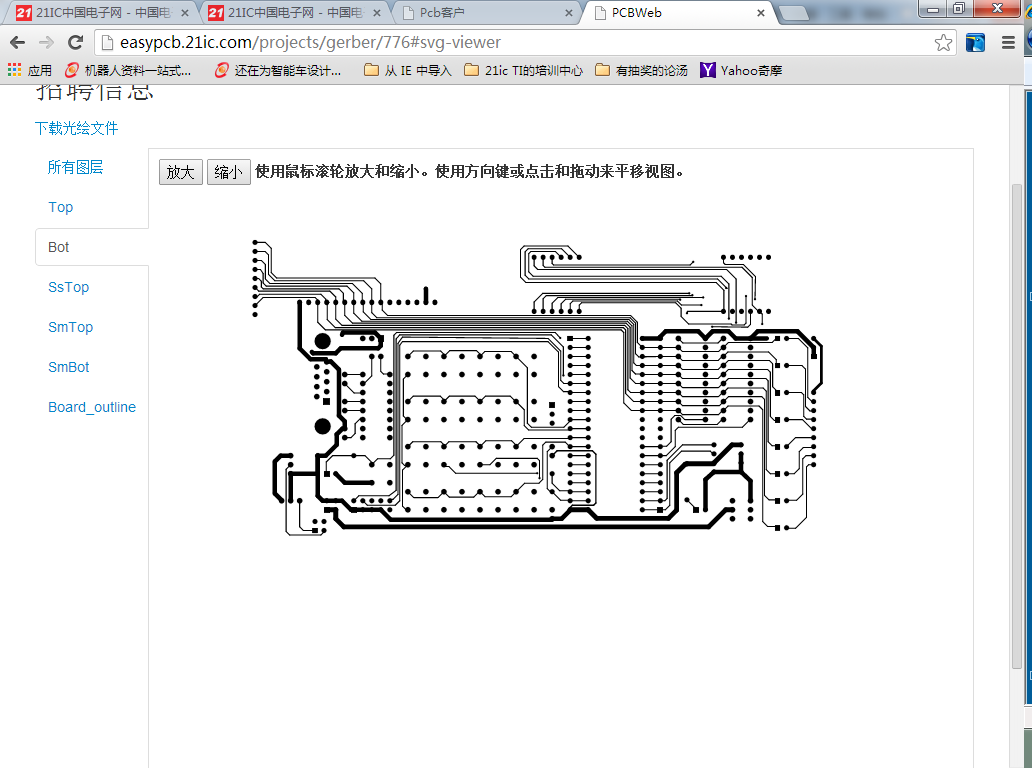

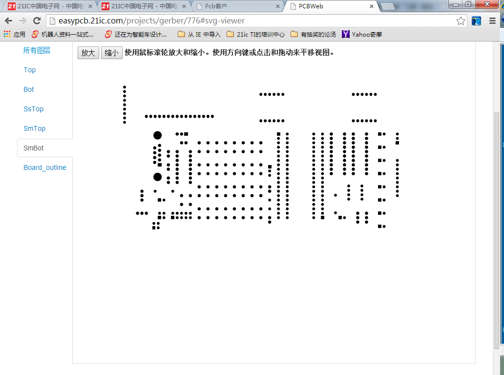

以下就是我生成的Gerber文件

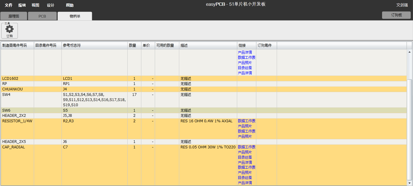

下面是我的物料清单,挺多的。。。。。。

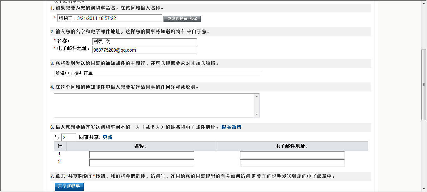

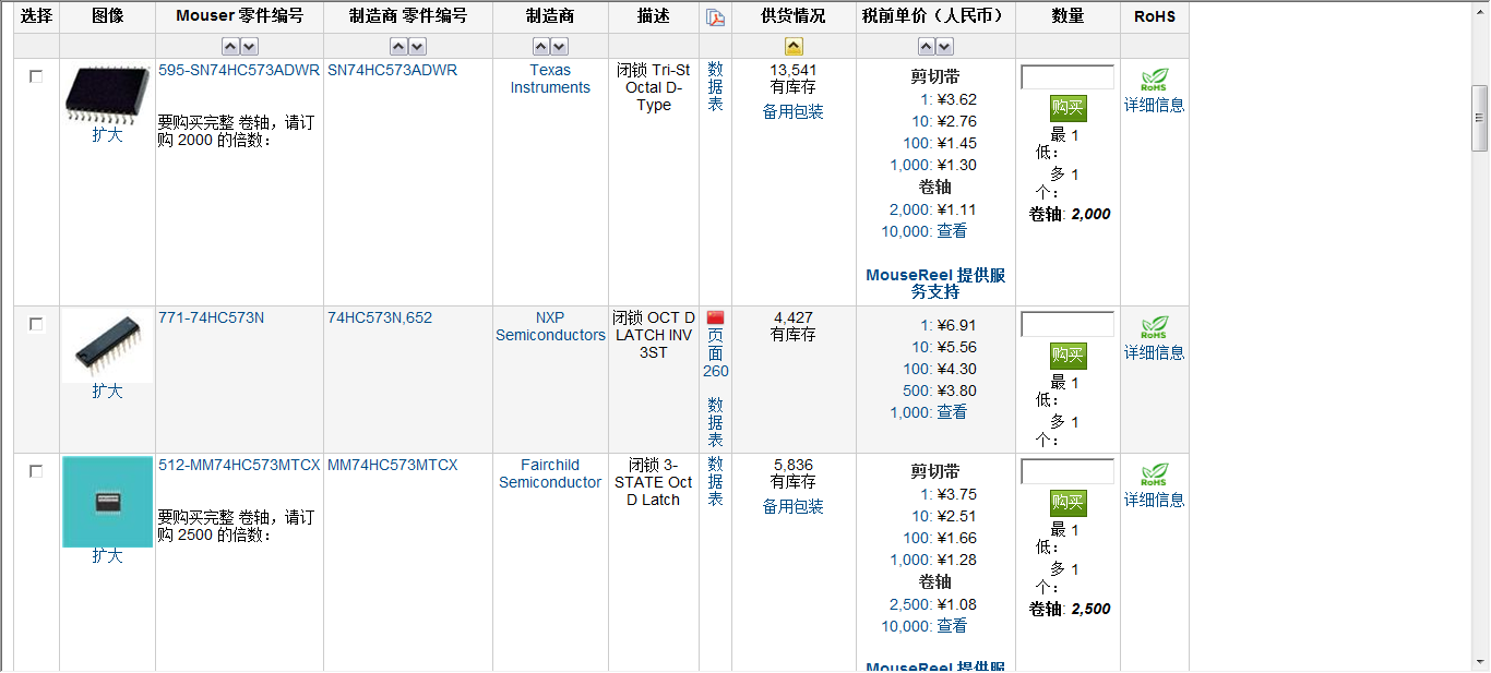

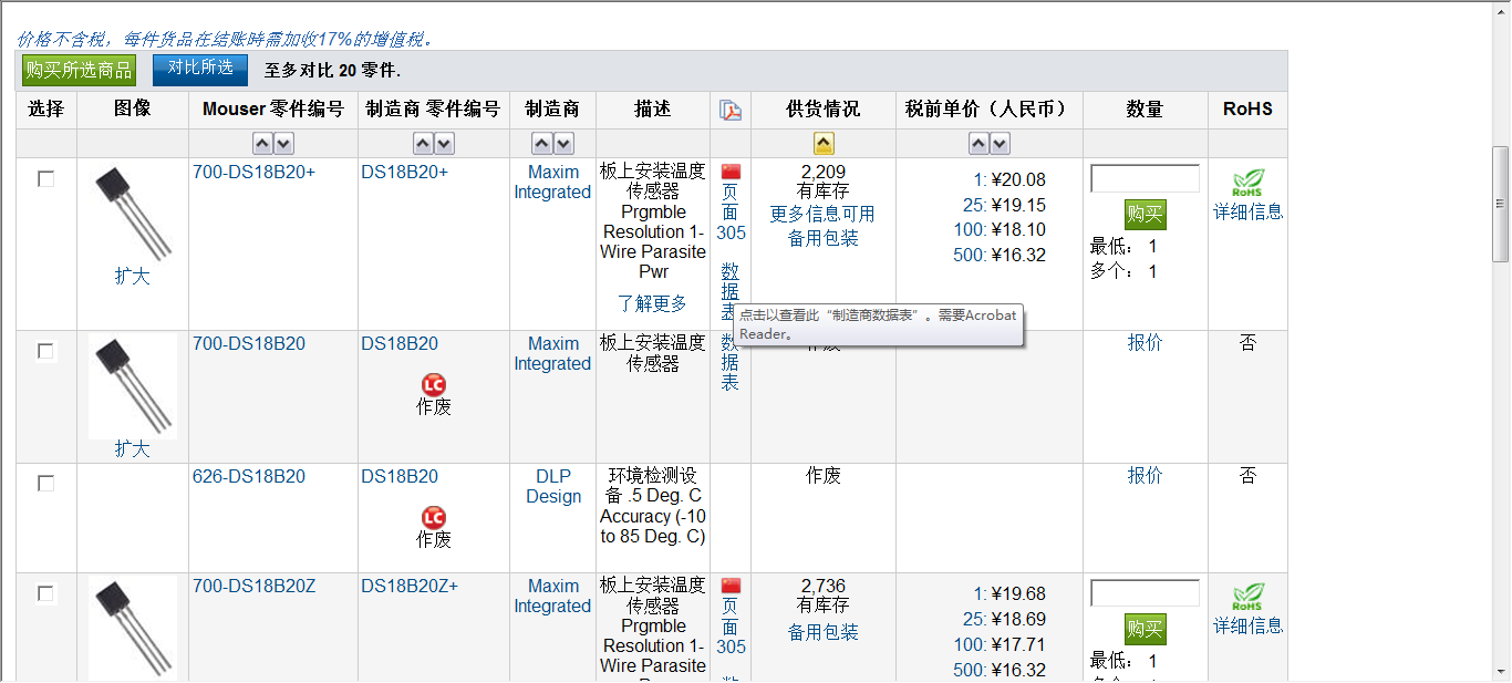

我的购物车,我在mouser找的部分元件
购物车1.png 购物车.png max232.png LCD1602.png DS18B20.png AT24C02.png 共享.png 74hc573.png
我的工程的连接
http://easypcb.21ic.com/pcb-client/open/project/776
我物料清单的链接
https://www.mouser.cn/ProjectManager/ProjectDetail.aspx?AccessID=72f844d40b
