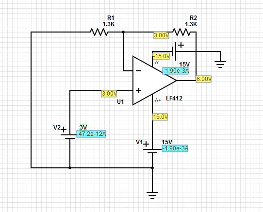

  三、图片描述
     下面是仿真电路原理图,采用+-15V电源供电,此正负电源可以由24V输入电源通过两个DC-DC模块得到。此电路可以实现0-6V范围内的2倍电压放大。当超过6V以上小于7.5V时,输出电压维持在13V左右。

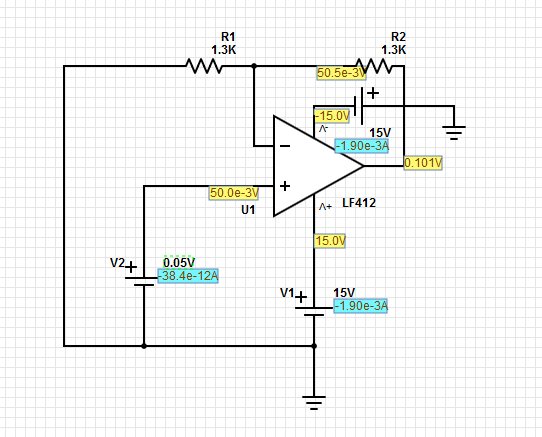

在easySim中,绘制完原理图后,就可以实现仿真了。这里采用直流电压作为信号输入,不断改变电压值,就可以看到运放输出端的电压变换。当输入电压=0.05V和0.06V时,电压输出=0.101V和0.121V,失调电压1mV。如图:

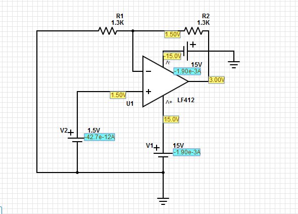

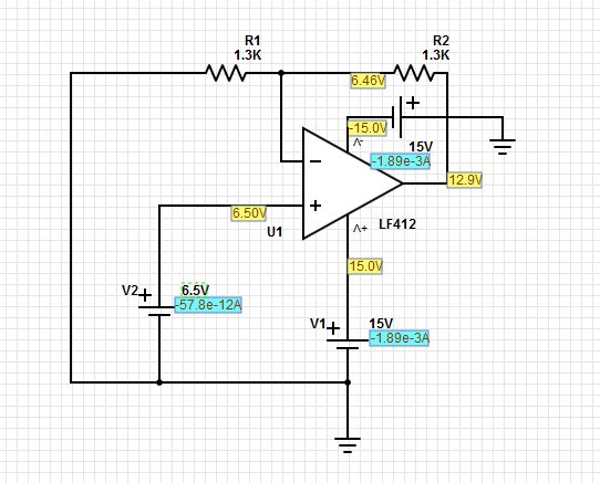

当输入电压V=0.5V/1V/2V/3V/5V/6V时,都能得到2倍的电压放大效果,是非常理想的。当电压V=6.5V/7.2V/7.5V时,输出电压V=12.9V/13V/13V,一个是有较大误差,一个已经不能正常放大。下面是仿真图。
