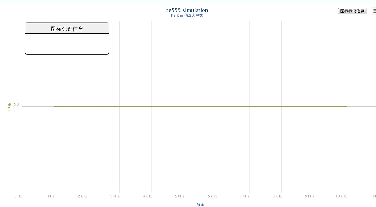

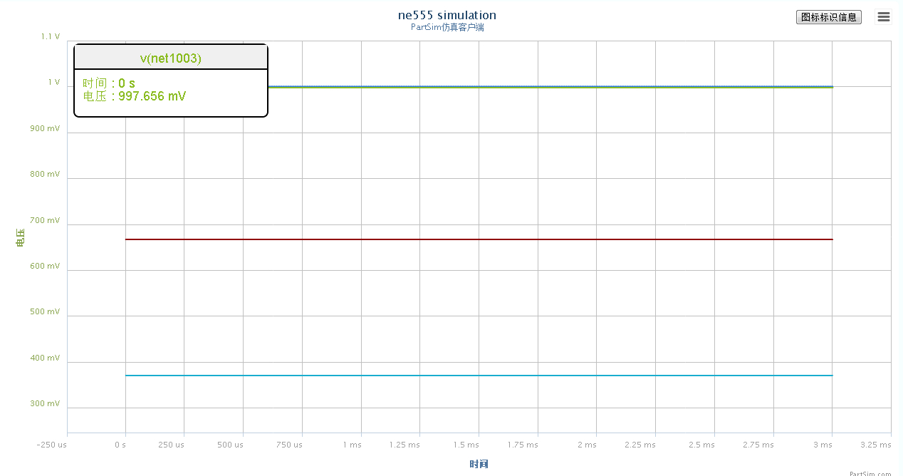

【easySim设计大赛】555定时电路的无稳态
 楼主| gaochy1126 发表于 2014-4-21 21:26 | 显示全部楼层 |阅读模式
当加上电源后,电容器C1经外接电阻Ra与Rb由Vcc充电,电容器C1两端电压一直上升到2/3Vcc(第六脚之临界电压),于是触发NE555的第三脚的输出为低态。此外,放电电晶体被驱动而导通,使得第七脚的输出将电容C1经电阻Rb放电,电容器的电压就开始下降,直到它降到触发位准1/3Vcc,正反器再次被触发,使第三脚输出回到高态,且放电晶体管截流,于是电容器C1再次经由电阻Ra及Rb充电,重复这些动作就会产生振荡。
充电路径:由Vcc出发,经由Ra及Rb至电容器C1。
放电路径:由电容器C1出发,经由Rb至NE555之第七脚。
周期T=[0.7(Ra+Rb)*C1]+[0.7*Rb*C1]
工程:http://easysim.21ic.com/simulator#226
