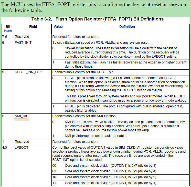

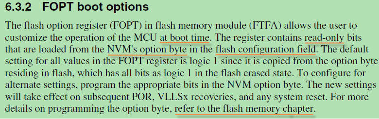

以KL25芯片为例打开参考手册KL25P80M48SF0RM,通过“6.3.2 FOPT boot options”(图1、图2)我们可以看到:只读寄存器FTFA_FOPT的NMI_DIS位显示NMI功能是否使能,而这个FTFA_FOPT寄存器的值在系统启动时会从flash configuration field的NVM's option byte处加载。

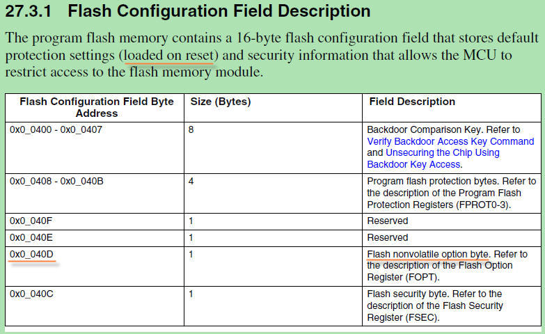

根据提示再查看“27.3.1 Flash Configuration Field Description”(图3):Flash Configuration Field Byte Address为0x0040D处对应的1个字节就是之前提到的Flash nonvolatile option byte。
那么若想禁用NMI_b引脚上的不可屏蔽中断功能,就需要将Flash Configuration Field处0x40D地址Bit 2的值改为0。

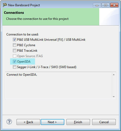

2.选上自己的调试工具(此处使用FRDM-KL25Z板载OpenSDA)

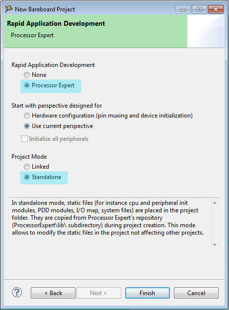

3. Rapid Application Development选项勾选Processor Expert工具,Project Mode选择Standalone。(至此已完成新工程的创建)

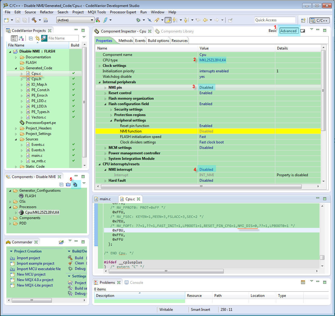

4.在CW10.6的PE界面下修改配置
4.1将PE窗口的显示级别调成Advanced(CW10.6之前版本选择Expert)
4.2选择芯片型号为MKL25Z128VLK4
4.3将Component Inspector-Cpu窗口Properties中Internal peripherals的NMI pin选择Disabled
4.4将Cpu interrupts/resets的NMI interrupt选择Disabled
4.5点击生成Processor Expert代码
通过查看Generated_Code文件夹下Cpu.c文件中的/* Flash configuration field */部分,可以看到NMI_DIS=0,其他位为1。也就是NV_FOPT(0x40D地址)被写入了0xFB。
