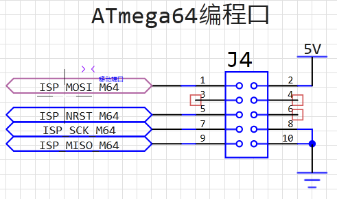

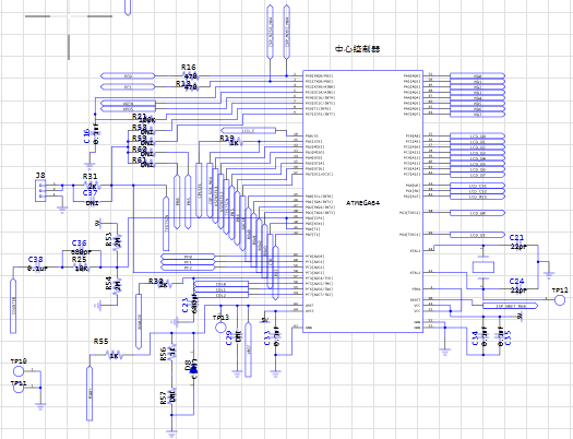

之前第一次设计时由于还不熟悉这个软件的使用,导致不懂得使用软件自带的器件库,用的都是自己画的元件库,昨天用软件自带的库重画了一次,结果布线的时候卡了,退出后就进不去了:L,今天再次重新画了一遍,没敢再布线了,只设计了原理图。
本电路图采用ATmega64作为主控制芯片,该芯片是高性能,低功耗的8位AVR微处理器。采用TLC5510作为AD转换芯片。 最高等效取样率可达20MSa/s, 最高实时取样率可达2Msps, 可选择内部/外部触发源。本设计采用分模块设计。
主控制器模块原理图:(主控制器部分采用ATmega64作为主控制芯片 )

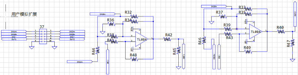

【模拟通道前端】
【模拟通道输出及AD转换器电路】

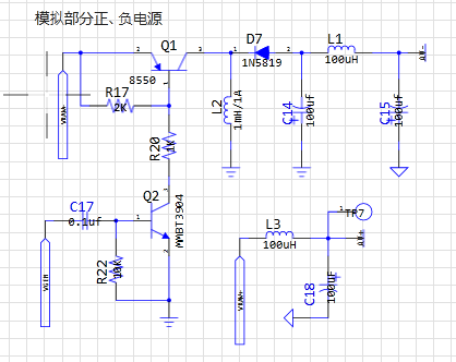

【模拟部分正、负电源】

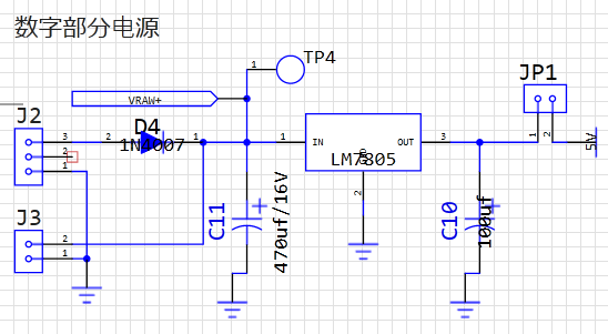

【数字部分电源】
【用户模拟扩展】
【ATmega64编程口】

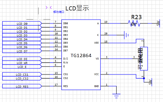

【LCD显示】:(采用12864液晶屏作为显示器)

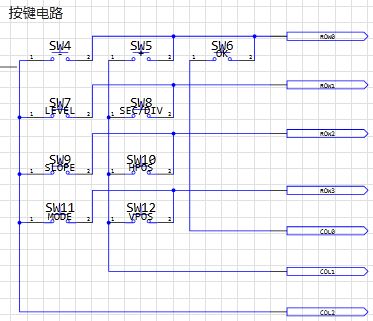

【按键电路】:(示波器各个功能按键)

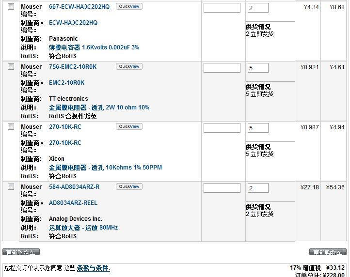

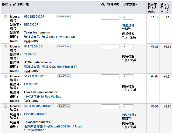

【物料单】

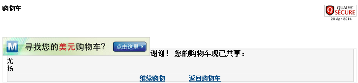

【与同事共享的购物车】
【部分采购样单截图】

hundgpw 发表于 2014-4-27 08:47 | 显示全部楼层
楼主为何选择8位的ADS830,而不用STM8L151C8T6自带的12位AD呢?
 楼主| fjjjnk1234 发表于 2014-4-27 09:37 | 显示全部楼层
STM8L151C8T6内部的AD转换频率1MHz,而使用ADS830转换频率能达到60MHz
hundgpw 发表于 2014-4-27 10:10 | 显示全部楼层
1MHz的转换速率很慢吗?会影响波形在屏幕上的刷新速度?1Mhz的速率视觉上可以接受的吧?
