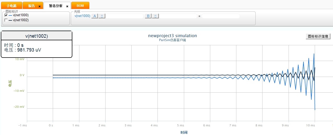

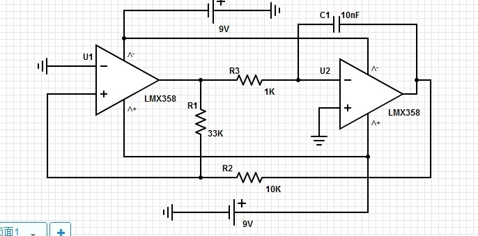

      利用easySim在线仿真工具搭建如下图所示的仿真电路,其中前面的放大器U1构成一个比较器,它的输出端是一个矩形波;后面的放大器U2构成一个积分器,比较器U1的输出矩形波送入积分器U2后在U2的输出端就可以得到三角波。

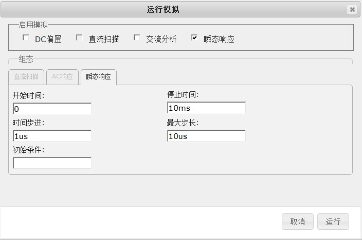

      搭建完成仿真电路后利用easySim内部的探头工具分别选择两个放大器的输出端做为电路的测试点,随后对仿真参数进行设置,选择瞬态响应,具体设置如下图所示。
运行之后得到的仿真结果如下图所示,与理论预期不大相符。可能是由于电路起振有问题,有待后续进一步研究。

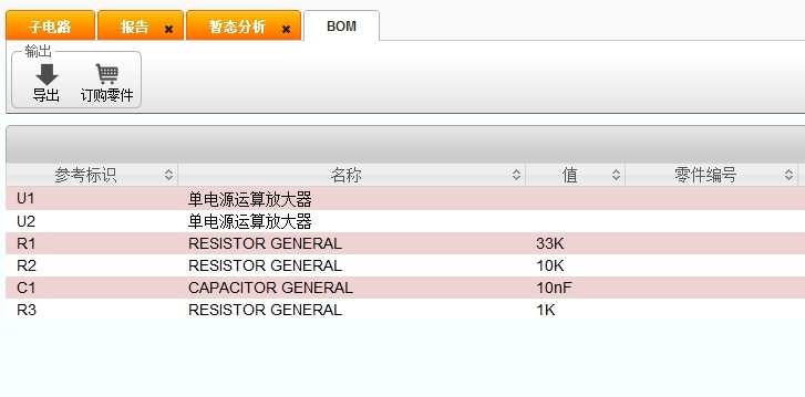

BOM表:
