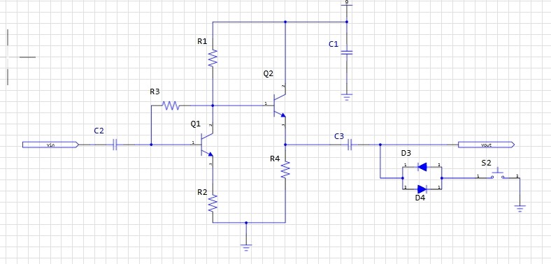

       哑音器可以改变吉他等乐器的原本音质,通常一些吉他爱好者会把哑音器连接到电吉他与放大器之间,这样吉他弹奏的乐曲更为沙哑和 富有沧桑感。电吉他的声音在哑音器中被放大和处理后,再由主放大器进行放大,最后由扬声器还原出来。当然,如果把其他乐器或者干脆把MP3播放机的音源作为哑音器的输入信号也是可以的,经过哑音器处理后,这些音源的声音就出现了哑音的效果。
       通过easyPCB工具设计的一款哑音器电路图如下图所示,电吉他或其他音源信号经Vin端进入电路后,首先被三极管Q1等组成的共E极放大器进行电压放大。之后由Q2组成的一个E极跟随器进行电流的放大,输出端Vout上有两个二极管D1和D2组成限幅电路使正常的Vout信号失真,当Vout被主放大器放大之后就实现哑音效果。图中的开关S2作为效果开关,闭合时D1和D2组成的限幅电路起作用才会出现哑音效果。

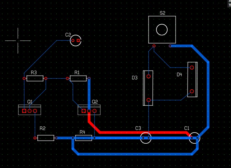

PCB图:
       总体来说easyPCB的功能还是挺强大的,就是初次使用里面的好多操作都不熟悉,需要慢慢掌握,因此此处PCB电路板的绘制比较粗糙,具体等熟悉了各个部分的操作用easyPCB来设计一款简单的电路板还是比较方便的。

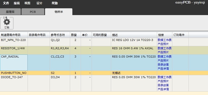

物料单:

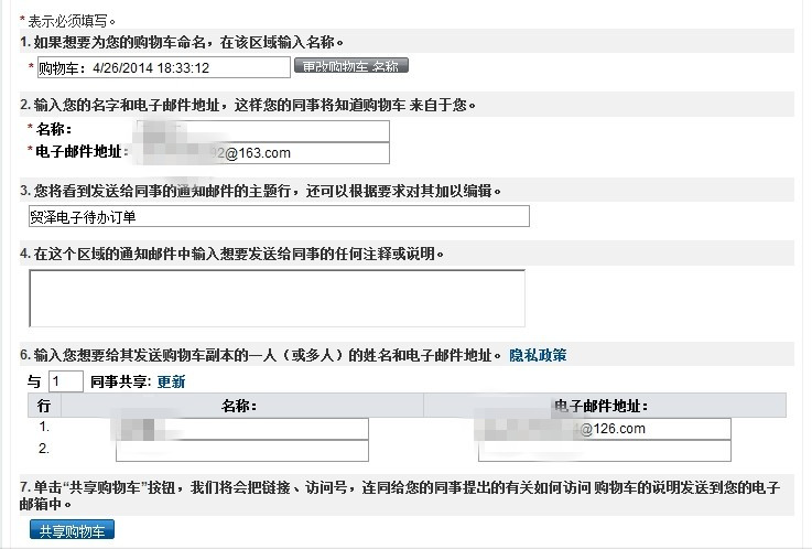

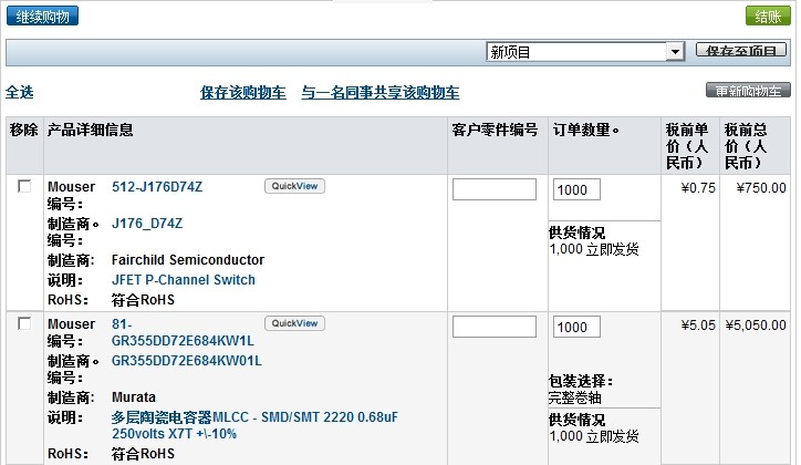

购物车截图:
共享购物车截图:
