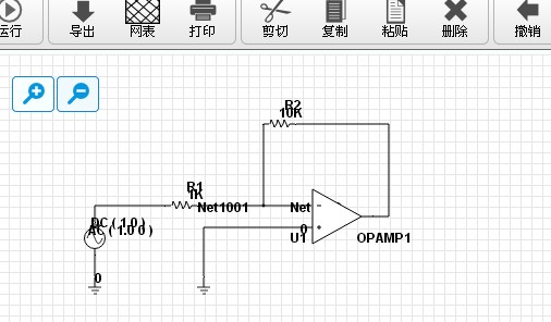

用一个集成运放、一个51K电阻、一个255K电阻、一个18K电阻和一个82K电阻构成一个带有部分正反馈的反向比例运算放大器。引入部分正反馈可以实现高增益放大,具体结构描述如下:
1.组成基本负反馈放大器部分:51K电阻一头接输入端,另一头接在运放的反向输入端,255K电阻一头接在运放反向输入端,另一头接在运放输出端。18K电阻一头接在运放的同向输入端,另一头接地,基本负反馈放大器部分的增益为5。
2.进一步组成带有部分正反馈的反向比例运算放大器:在上述基本负反馈放大器基础上再添加一个 82K正反馈电阻,电阻一头接在运放的同向输入端,另一头接在运放输出端即可,它的正反馈系数为K=18/(18+82)=0.18.这样的话输入电阻约 为51K(如果觉得输入电阻太大,则可用49.9K和249K电阻分别取代51K和255K电阻)放大倍数为A/(1-A*K)=5 /(1-5*0.18)=5/0.1=50。
