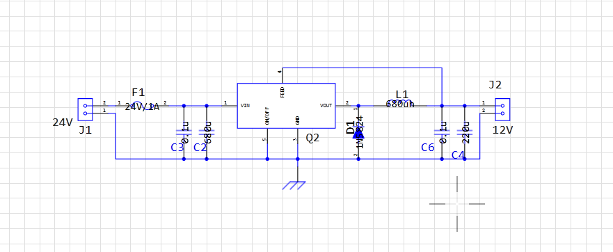

LM2596系列是美国国家半导体公司生产的3A电流输出降压开关型集成稳压芯片,它内含固定频率振荡器(150KHZ)和基准稳压器(1.23v),并具有完善的保护电路、电流限制、热关断电路等。利用该器件只需极少的外围器件便可构成高效稳压电路。提供的有:3.3V、5V、12V及可调(-ADJ)等多个电压档次产品。
现在画的是24V转12V的电路,选择24V是因为24V的电源适配器比较常见,降压到12V是因为很多运放,传感器都用12V供电。
输入为24V的电压,经LM2596后输出为12V的电压。
