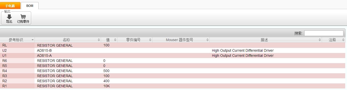

    AD815内置两个高速放大器,能够提供最低500 mA的输出电流,两个放大器通常配置为差分驱动器;最高峰峰输出值可以到40V。低谐波失真、宽带宽及高电流驱动特性,使这款差分驱动器非常适合通信应用。AD815有多种应用电路,本设计采用该芯片设计的单端转差分电路如下所示:
    第一路放大器的同相端接输入信号,第二路放大器的同相端接模拟地。放大器1为同相放大,输出信号放大倍数为(1+r2/r3)=5倍。由于电阻R3接到放大器2的反相端,根据虚短虚断,放大器2为反相放大,输出信号放大倍数为(-r4/r3)=-5倍。这样两个放大器的输出有着相反的方向和相等的增益,所以建立起一个平衡的差分信号,是一个对称的电路。
分享工程连接地址:
http://easysim.21ic.com/simulator#292
购物车连接地址:
http://www.mouser.cn/Cart/Cart.aspx
BOM表:
 楼主| yghanwuji 发表于 2014-4-30 00:27 | 显示全部楼层
欢迎大家批评指正
