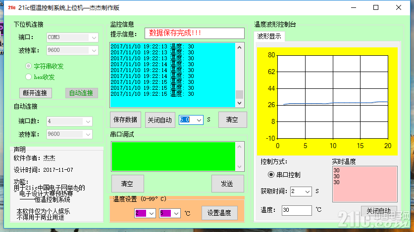

既然差不多知道什么是上位机与下位机,那么,我们做到小喇叭的要求:就得写个上位机,我自己也是学了下C#,用来开发上位机还是可以的,开发环境用visual studio 2015,微软的软件真的是很简单,之前看到有人问为什么微软的软件是最多人用的,答:因为那是傻瓜式操作。。。。。我不得不认同。。。  (开发上位机的协议是根据个人写的。需要怎样的协议就直接写)
回归正题:先看看我们的上位机有什么功能:
1)能够实现与下位机的正常通讯。这必须得有,不然算哪门子上位机啊。
2)能够控制我们的恒温系统,通过电脑控制恒温系统的温度。这种应用场景很正常,我在机房就能控制我某一个地方的温度,简单方便。
3)能够实时显示温度与波形。这种应用的场景也是非常常见,实时显示温度我们可以知道温度是否正常,而波形我们能快速看出恒温系统空间温度是否出现异常。
4)我添加的功能,自动将实时的温度保存下来,加入 日期与时间,方便以后排查问题的时候用于检测某段时间的温度是否正常,这也是很使用的功能。
      说了那么多,看看我们的上位机。由于我以前用的别人的上位机都是色调比较单一的,而我,又是那种比较活泼开朗的人,觉得单一的灰色调比较死沉,我不喜欢,当然那是别做的上位机,即使再不喜欢,还是要用,没办法,现在我自己做的就不一样了,得给他做个五颜六色出来。

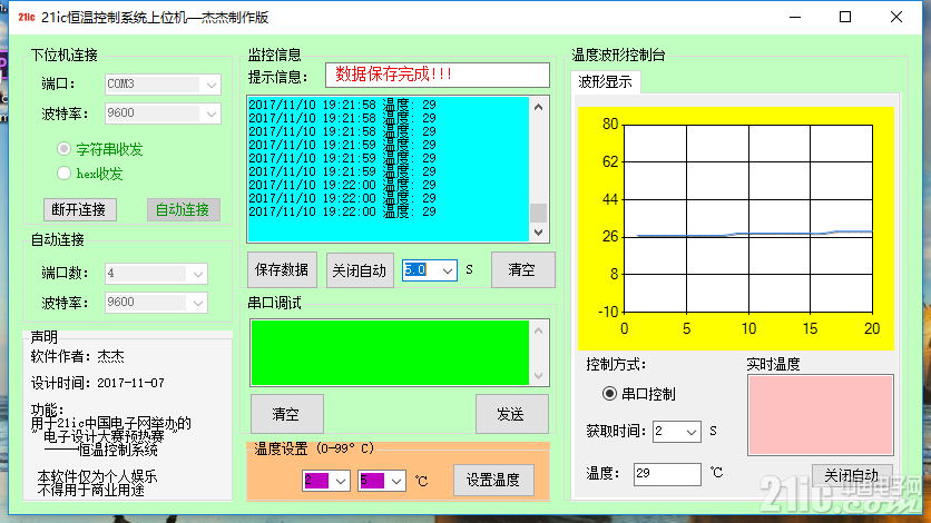

     上面两张图片,我们可以很直观看出,温度在不断上升,在调试信息窗口,我们可以看到当前的温度。
在波形控制台,我们可以很清晰看出温度波形曲线是呈上升状态的,因为还没到我们设定的温度。在调试窗口的最下面
我们可以设置恒温控制系统空间的温度。然后下位机就能根据我们设定的温度去达到温度的恒定。
当我们的温度达到目标温度的时候,下位机就会控制自己的温度,以保持温度恒定,同时在上位机显示看到温度为一条曲线,由于我设置的温度为整数,没有小数,但是我们通过下位机可以看到实时的温度,精确在0.4范围左右。

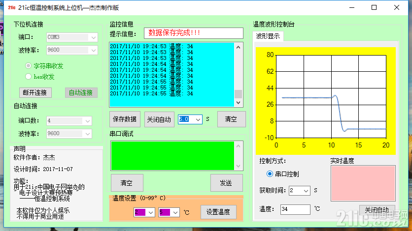

当我们把上位机与下位机通讯协议切断,可以看到上位机接受不到数据(在软件右下角粉红色的窗口,没有显示接收到的数据),上位机的波形就会回到默认值(0°),就是上图的样子
当我们需要后期的检测与排除故障的时候,我们可以从我们保存的温度来做简单的排查,上位机自动保存的温度数据,精确到某天某时某分某秒,简单方便。也是一个很实用的功能当没什么故障的时候,我们只需要隔一段时间吧数据清一下就OK了。

温度设置 底下 最好不好用紫色的背景色 看不清楚 建议改成其他颜色
 楼主| caijie001 发表于 2017-11-17 21:23 | 显示全部楼层
可以可以,颜色随便自己改的,谢谢你的建议,我到时候会换个浅色的
