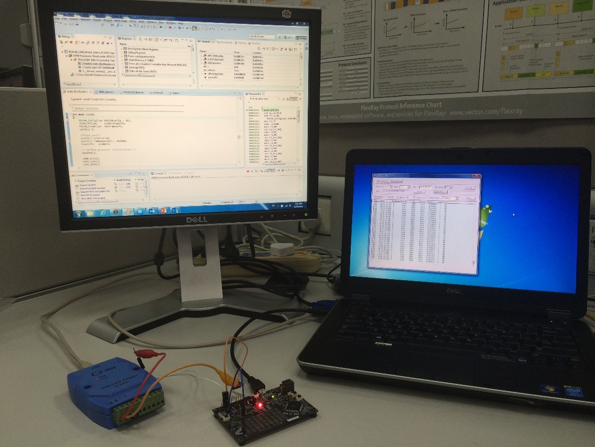

KEA128 CAN Bootloader 基于Codewarrior10.6软件和KEA128官方开发板进行开发。同时,采用上位机软件DemoCAN与KEA128进行CAN通讯。
附件包括Bootloader代码参考模板和3个用户APP的代码模板(其中,两个是基于driver library的模板,一个是Codewarrior缺省设置生成的模板),以及技术文档和用户手册,欢迎大家下载和学习。

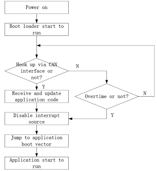

Bootloader的软件流程图如下图所示。

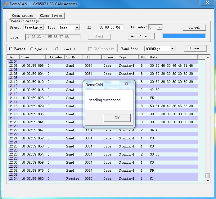

上位机要通过一个USB-CAN盒子与KEA128进行通讯。上位机的和KEA128 的通讯协议在技术文档中进行了较详细的描述。
上位机软件DemoCAN的界面和系统图如下图所示。
