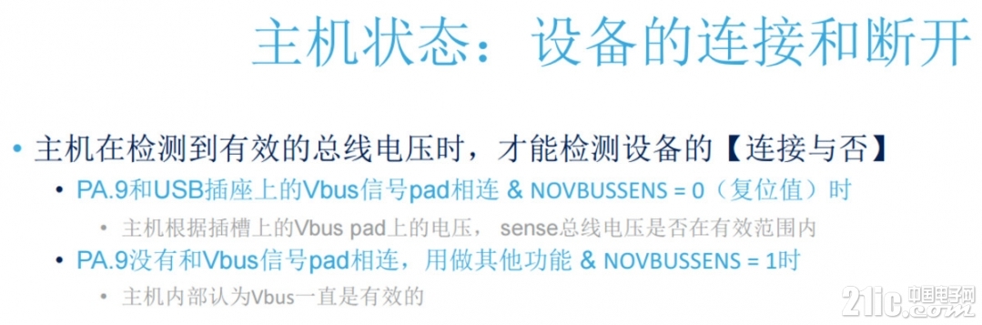

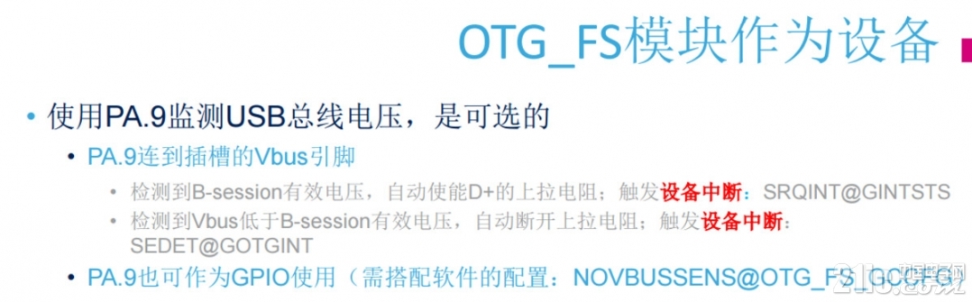

STARM 发表于 2017-3-31 23:29 | 显示全部楼层
========================= 摘自网络供参考 =============================
最近在使用STM32F205芯片做USB相关程序开发,考虑到205芯片内部有USB上拉电阻,
所以在USB接口就只接了DM和DP两根线,当然VBUS也是悬空的,
用官方例程发现,程序无**常枚举,查阅相关资料,终于解决该问题,解决办法:
在usb_conf.h头文件中将#define VBUS_SENSING_ENABLED注释掉即可,
简单的理解就是不用VBUS功能,具体原理没去深入研究。
关于VBUS的连接,最清晰的解释在参考手册内,如下:
The VBUS pin can be freed by disabling the VBUS sensing option.
This is done by setting the NOVBUSSENS bit in the OTG_FS_GCCFG register.
In this case the VBUS is considered internally to be always at VBUS valid level (5 V).
