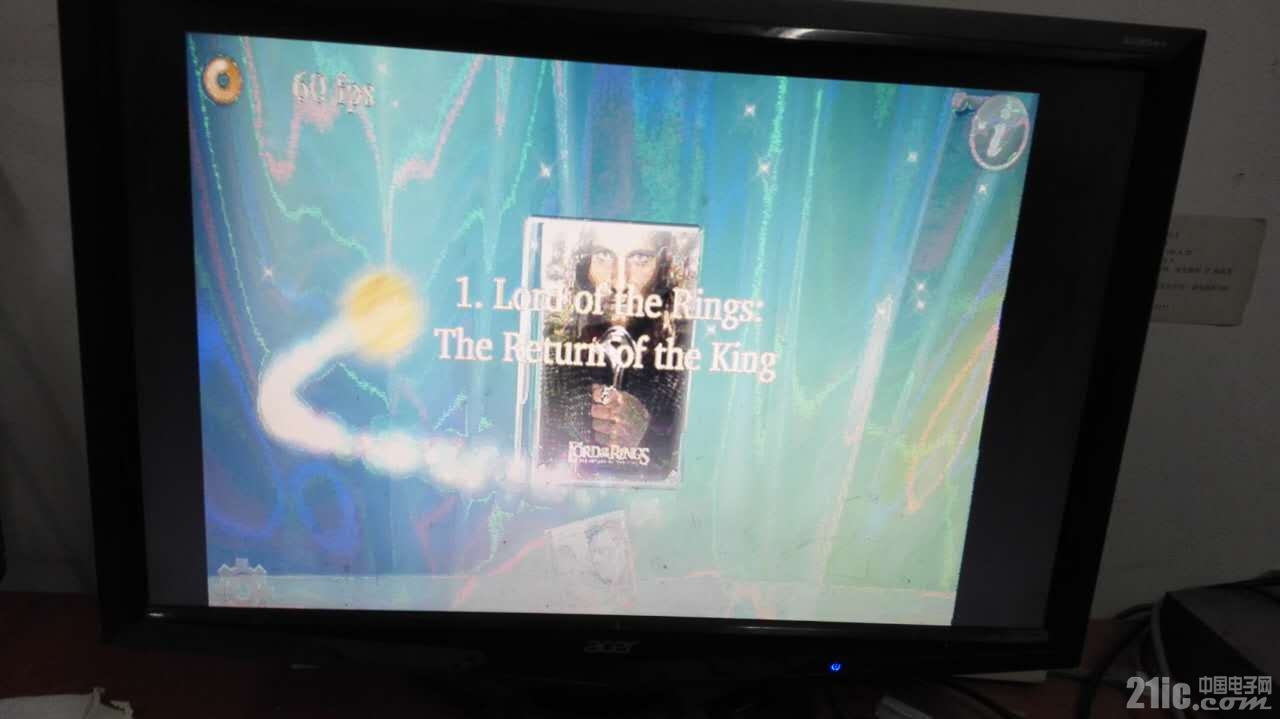

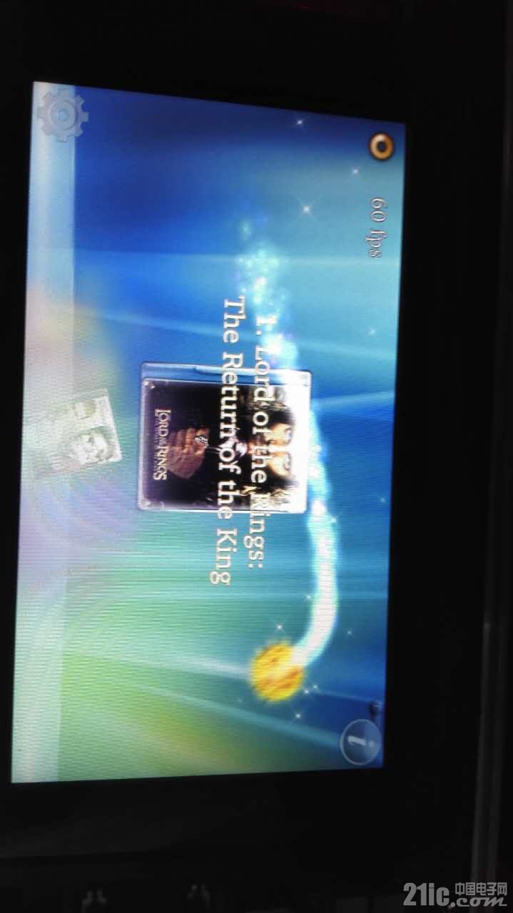

mmcroot=/dev/mmcblk3p2 rootwait rw我一直在这里设置lcd参数,setenv mmcroot '/dev/mmcblk3p2 rootwait rw video=mxcfb1:dev=lcd,CLAA-WVGA,if=RGB24,bpp=24',但是现在是lcd能正常显示,vga不能显示,模糊,所以不知道uboot设置对不对,内核里的参数我也修改过,尝试过很多次,都是一样的结果

楼主你好,请问你这里VGA是不能显示,还是显示的有问题呢?
x_ll_x|  楼主 | 2015-12-1 16:59 | 只看该作者
vga能够显示,但是显示的有点模糊,就好像上面有一层水印一样,但是lcd下显示是没有问题的,很清晰
x_ll_x|  楼主 | 2015-12-1 17:56 | 只看该作者
系统用的yocto,内核版本3.14.28,lcd可以正常显示,但是vga下显示模糊,lcd用的是rgb565,vga用的是rgb24。
