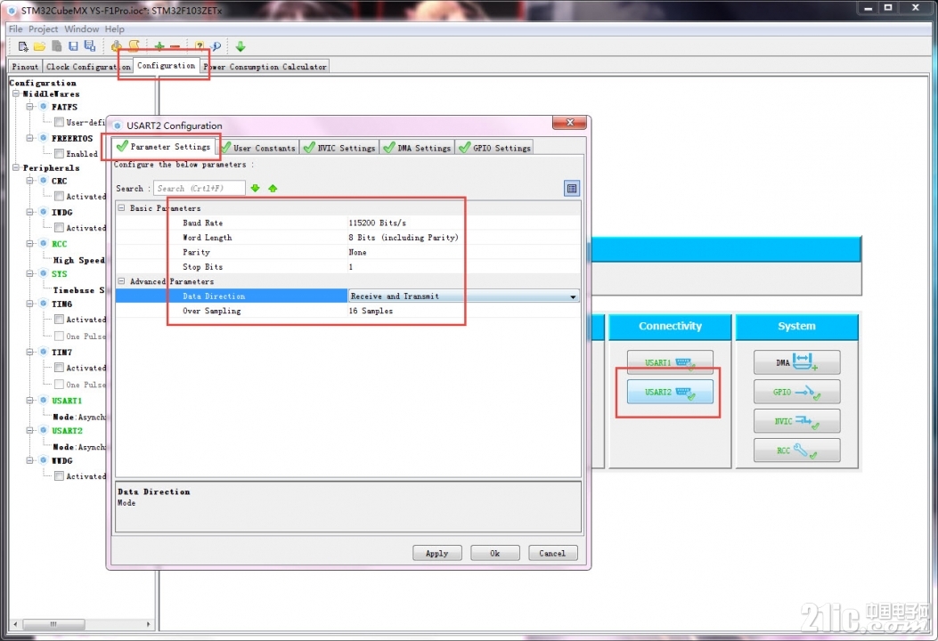

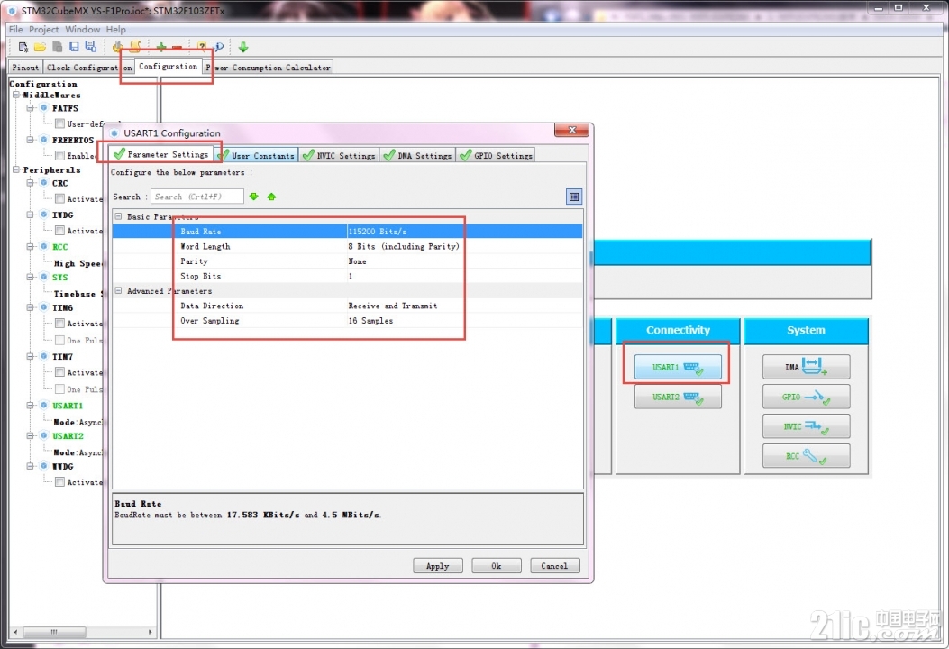

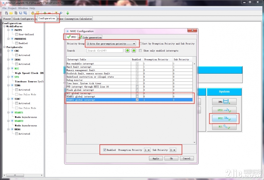

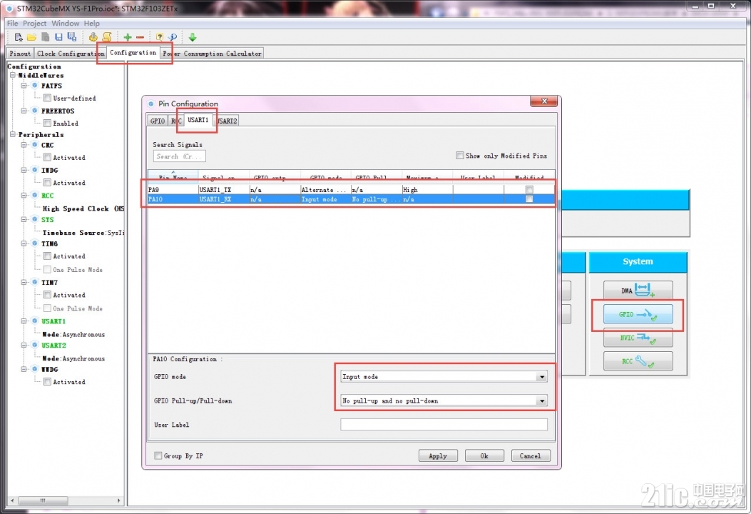

【1】例程简介
  RS232是一个国际通用标准的串行数据通信接口,用于两个设备直接数据交换。本例程使用USART
外设功能,实现stm32向PC端发送数据,并等待接收来着PC端的信息中断,然后再回传信息给PC端。
  YS_F1Pro开发板上集成一个ESP8266 WiFi模块,只需要通过USART即可与之通信,开发板设计
通过跳线帽即可选择USART2与之连接。

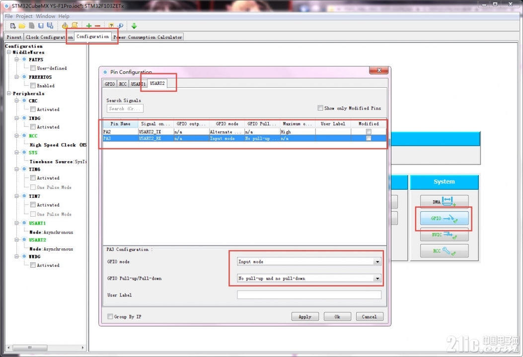

【2】跳线帽情况
******* 为保证例程正常运行,必须插入以下跳线帽 **********
丝印编号     IO端口      目标功能引脚        出厂默认设置
  JP1        PA10        TXD(CH340G)          已接入
  JP2        PA9         RXD(CH340G)          已接入
  CN10       PA2         RXD(WIFI)            已接入
  CN10       PA3         TXD(WIFI)            已接入

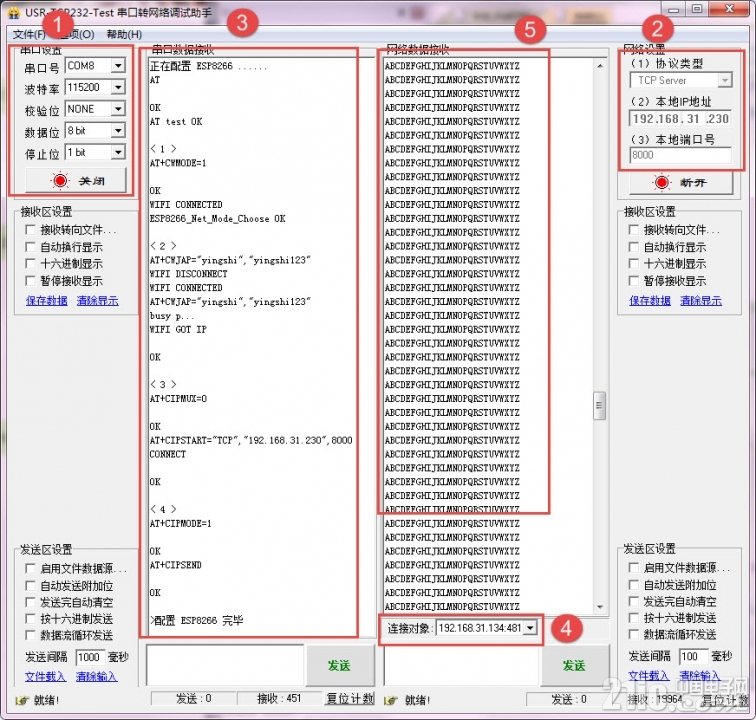

【3】操作及现象
  保证JP1、JP2和CN10端子上的4个跳线帽插入正确。打开网络调试助手,设置为“TCP Server”
类型,服务器IP为自己主机IP,端口设置为8080,并启动服务,然后修过本例程中main.c文件中有关
WiFi账号、密码,以及要连接的服务器IP(自己电脑IP)和端口(8000),编译程序。然后使用开发板
配套的MINI USB线连接到开发板标示“调试串口”字样的MIMI USB接口,在电脑端打开串口调试助手
工具,选择对应端口,设置参数为115200 8-NO-1,下载程序之后,在串口调试助手窗口可接收到信息。
等待ESP8266正确连接上网络后在网络调试助手接口接收到数据。
