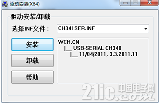

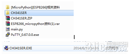

首先将驱动下载并打开文件进行安装。
执行CH341SER.EXE 会出现下图:
点击安装。
安装成功会出现如下效果:

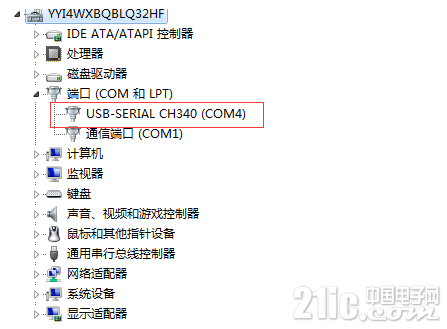

3. 打开桌面,右键点击我的电脑选择设备管理器。单击端口选项,会出现如下效果:
4.注意事项
   如果在端口中没有出现红色方框中的选项,请确认以下几点:
   1.检查驱动程序(CH341SER)是否安装成功。
   2.安装驱动精灵且将TPYBoard-esp8266开发板连接电脑的同时自动搜索与其匹配的驱动进行安装。
   3.检查TPYBoard-esp8266开发板与电脑的连接是否有误。

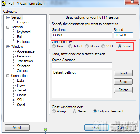

5.通过PUTTY连接TPYBoard-esp8266开发板
1.双击下载后的PuTTY_0.67.0.0.exe软件,点击运行。
红色方框中Host Name 填写端口中新加入的端口名字(这里可以写括号中的COM4)就可以。
Port中填写115200。
Connection type 中选择Serial选项。
点击下图左方框,在右侧Flow control 选项中选择None。

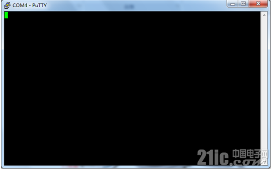

点击Open按钮,会弹出如下界面:
点击TPYBoard-esp8266开发板中的RST键,会出现如下界面:
当界面出现红色方框中的内容时说明TPYBoard-esp8266开发板已经安装成功。现在可以编写python内容了,如图:
