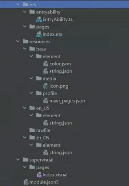

整个模块级目录我们已经过完了,接下来我们再回到 src 目录下,src 目录下有俩个子目录,如下图所示,一个是 main,一个是 ohosTest(也就是单元测试)。单元测试目录我们先不管,重要的是 main 目录,main 目录如下图所示:
第一个 ets 文件夹用于存放 ets 代码,进入 ets 目录下,其分为 entryability、pages 两个文件夹。 entryability 存放 ability 文件,用于当前 ability 应用逻辑和生命周期管理。pages 存放UI 界面相关代码文件,初始会生成一个 Index 页面。

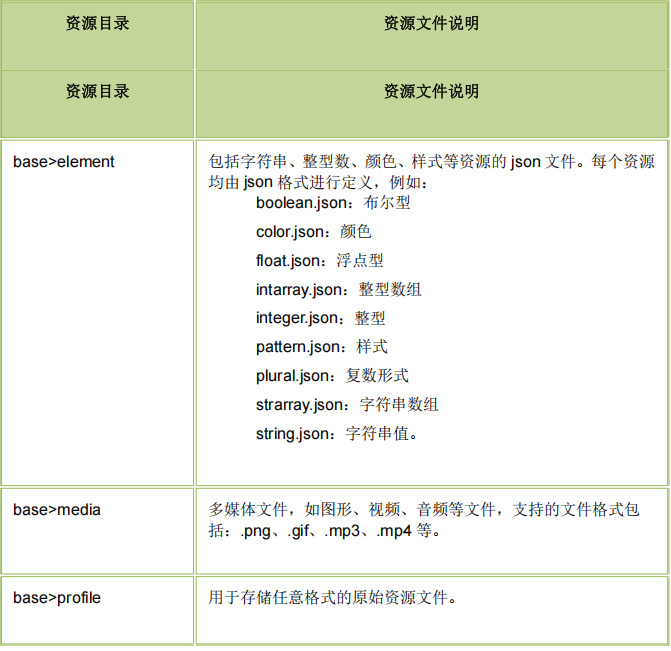

第二个 resources 文件夹用于存放模块公共的多媒体,字符串及布局文件等资源,分别存放在 element,media 文件夹中。
