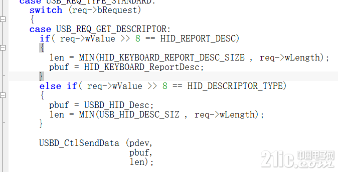

修改完成之后,还需要将报告描述符和配置描述符关联上,我们需要修改
static uint8_t  USBD_HID_Setup (USBD_HandleTypeDef *pdev,
                               USBD_SetupReqTypedef *req)函数中的
case USB_REQ_GET_DESCRIPTOR:选项:

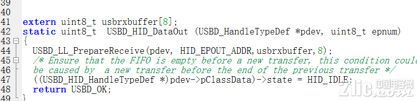

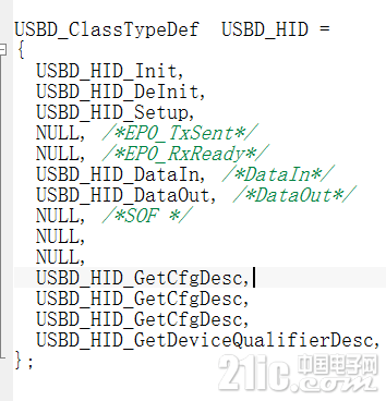

初始化完成后,我们还需要重新定义一个OUT函数
我增加了USBD_HID_DataOut函数
至此,我们的设备就成为了一个usb键盘设备了。
