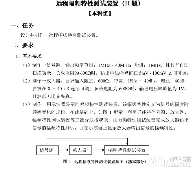

题目如下:
远程幅频特性测试装置(H题).pdf
168.28 KB
H题题目

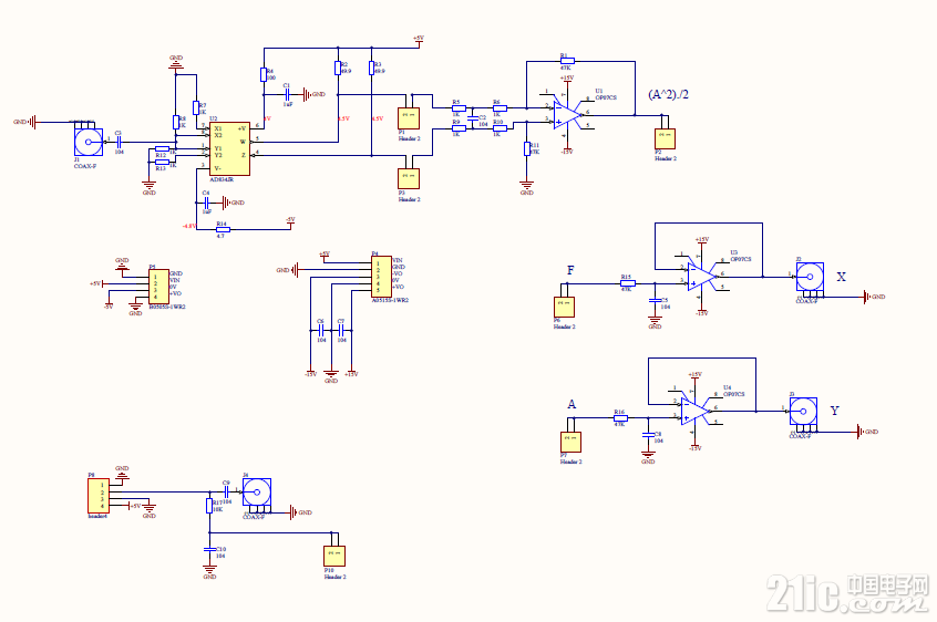

先上模拟部分电路图
1、检测幅频部分电路图
2、波形放大图
3、DDS
再上传下DDS的原理图和STM32开发板的原理图。
这两个是网上买的,其中DDS出了点问题,后来手动换了一片9854就可以工作了;

分析下需求:
产生5~100mv 1~40Mhz的正弦波,放大倍数0~40db,检测出幅度和频率,在示波器上显示幅频曲线;
1.信号产生,设置DDS模块的频率字和幅度,直接可以满足要求;
2.信号放大,40db = 100倍,增益带宽积=40Mhz * 100,很少有IC可以满足,所以需要二级以上放大,我选用了两级放大,每级10倍,这样增益带宽积400即可,增益可调有两种方法,压控和程控,手头有VCA821,故使用之,放大倍数主要取决于,R4/R6和VG,需要放大十倍,我选择R4=1k,R6为200欧姆,VG从0~2V变化,这样可以满足1~10倍连续可调;输入电阻是题目要求的600欧姆,所以Vin+和Vin-都接一个600欧姆的电阻,实际调试的时候发现输出有直流偏置,可以微调这600欧姆应该就可以了,VOut接了50欧姆输出;
3.幅度信息可以通过峰值检测电路实现,但是手头没有宽带运放,所以用了乘法器AD834,这个芯片用的时候注意点挺多的,输出加上拉IV转换电阻,V+电源需要加一个电阻,让输出略高于V+,输入阻抗最好是50欧姆,刚开始用1k输入,发现在高频衰减很厉害,输出关系是w-z = vin^2*4ma*50欧姆,由于我只要其中的幅值,需要把2倍频分量滤掉,加上一个OP07,组成一个低通滤波,放大倍数是47K/(1k+1k),截止频率是几十Hz吧;OP07的Vin-和Vin+也画反了,囧!P2输出可以直接接到stm32的ADC,进行软件处理(忘了开根号,附件的图高频下降很厉害),根据不同的值输出不同占空比的PWM波,再经过一片OP07,送往示波器的Y轴;
4.频率信息,在DDS扫频下,每输出1Mhz下,输出一个trig信号,该信号送往STM32,作为输出不同占空比PWM的触发信号,经过一片OP07,送往示波器的X轴;
5.单电源供电,整个系统需要+-5V和+-15V,用的金升阳的DCDC模块,很方便;
Q1.两级放大一模一样,连在一起就可以工作嘛?
A1.在做PCB之前,两级直连,是不行的,波形效果很差,做了PCB之后,直连没问题,信号还可以;
Q2.乘法器外围为何那么多电阻?
A2.换成AD835就不要那么多电阻;
Q3.输出为何不用DAC,而选择PWM?
A3.STM32的DAC输出不能轨到轨,用PWM+有源低通的方式,比较合适,有多少路都可以实现;
Q4.OP07为什么要用+-15V供电?
A4.设计的时候考虑乘法器输出太大,OP07放大太多;
Q5.OP07输出大于3V,直接接入单片机会不会有问题;
A5.不会,会被钳位住,OP07待载能力比较弱;

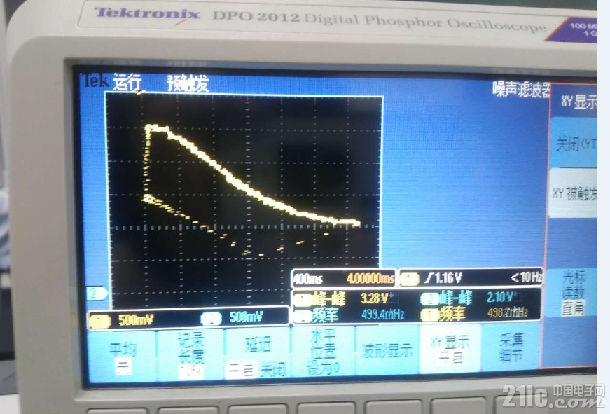

经过双绞线的幅频曲线明显效果比直连的要差很多。
曲线高频部分下降很厉害,主要是软件未处理!
双绞线的幅频曲线
双绞线的幅频曲线
