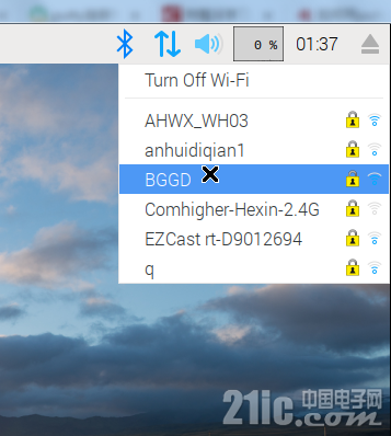

之前的帖子是通过网线来访问树莓派,感觉拖着个网线还是有点不方便,刚好树莓派3自带无线功能,可以来试试。通过之前的图形环境,可以直接看到附近的无线,选择无线进去

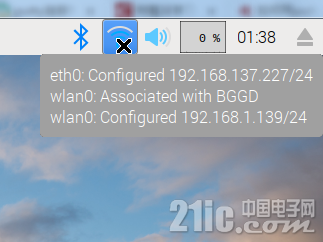

输入密码后就连接成功了,过程很简单,顺便记下IP

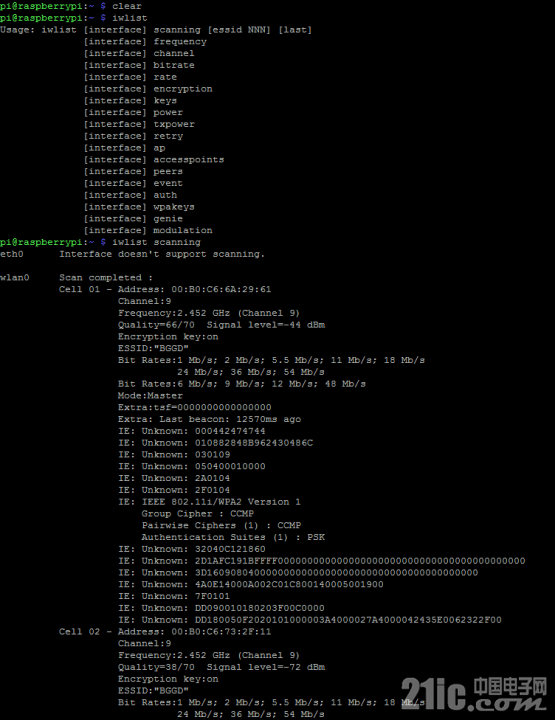

iwlist scanning
扫描出附近的无线环境,记住要连接的无线SSID,再打开配置文件

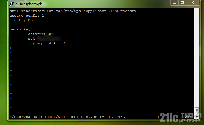

sudo vim /etc/wpa_supplicant/wpa_supplicant.conf

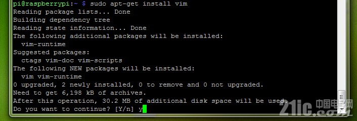

报错,好吧,安装下vim环境
sudo apt-get install vim
然后就可以顺利打开了,i插入,SSID、PSK、加密类型
也可以添加多个,我直接把家里的无线也该添加上了,这样添加完,回去就可以不用进SSH配置了,上电后,树莓派可以直接连接
:wq 退出保存

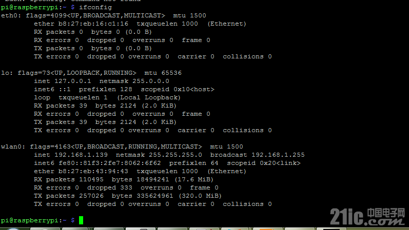

ifconfig查看下IP
至此,树莓派的访问,算是全部弄好了
