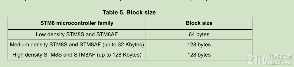

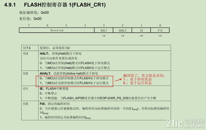

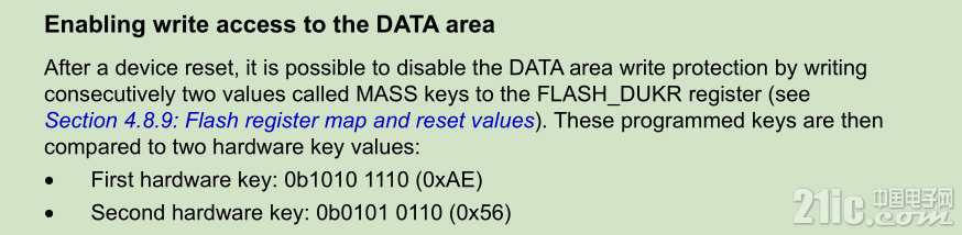

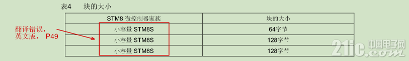

最近在用STM8S003开发遇到了中文手册翻译错误的情况。记录下来,让各位也不要掉坑里了。
密钥翻译错误
密钥翻译错误
原文翻译
原文翻译
EERPOM大小翻译错误
EERPOM大小翻译错误
原文翻译
原文翻译
Flash掉电翻译错误
Flash掉电翻译错误
原文翻译
原文翻译
xinpian101| | 2018-1-28 11:19 | 只看该作者
haha颠倒顺序了,这玩意儿还能搞错。
xinpian101| | 2018-1-28 11:20 | 只看该作者
不过我认为是英文的错了,中文翻译的时候发现了这个错误,你仔细看大小,中文的顺序才是正确的,因此翻译没错,原版错了。这种事也是经常发生的,就是原版错了,抄袭的那个人发现了,抄的时候纠正了。
