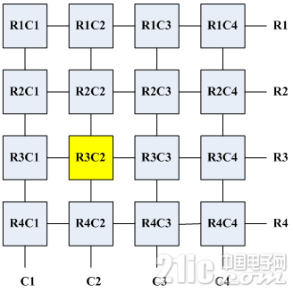

    与独立按键不同的是,按键的两个引脚都分别连接的单片机的I/O端口,一个作为行信号,另外一个作为列信号。我们以4X4的矩阵键盘为例,试着探讨其工作方式和扫描思路。
    在上面的矩阵键盘中,要识别出黄色按键的按下状态,应该怎么做呢?
    对与矩阵键盘,我们只能逐行扫描,然后读取列的状态信号。如果R3行输出低电平,那么黄色按键如果有按下动作的话,那读取C2列信号也应该为低电平,而该行上其他没有按下动作的按键的列信号则为高电平。因此,我们可以得到矩阵键盘的基本扫描步骤:
    <1> R1输出点电平,R2、R3、R4输出高电平,逐个读取判断列信号,如果都为高电平则R1行上没有按键按下。
    <2> R2输出点电平,R1、R3、R4输出高电平,逐个读取判断列信号。
    <3> R3输出点电平,R1、R2、R4输出高电平,发现C2列信号为低电平,那么可以判断得R3行的C2列的按键有按下动作。
    <4> R4输出点电平,R1、R3、R4输出高电平,逐个读取判断列信号。
    如此循环往复,扫描的按键的状态。
    我们知道有按键按下动作,那么又怎么知道是哪一个按键按下呢?这时,我们最好定义一个键值全局变量,给矩阵行列上的每一个的按键编一个唯一的号码。当扫描的某一行某一列的按键动作后,把对应的编号复制给键值变量,这样我们判断这个键值,就知道是那个按键有触发动作了。
