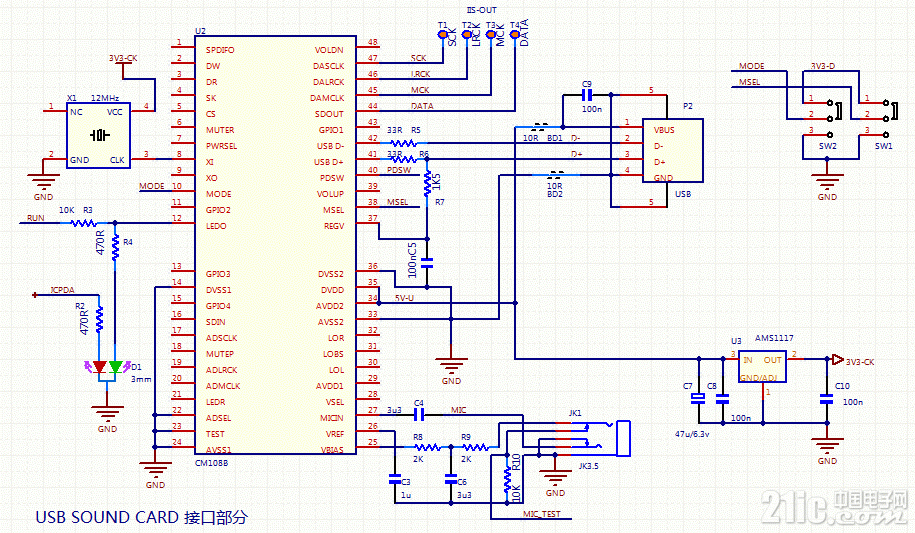

CM108B USB 声卡部分
USB声卡芯片选择CM108B,有完善的ASIO 声卡驱动(HI-FI的前提)性价比高,功能多,抖动jitter数据中等水平,作为一款SOUND-I2S接口,在HI-FI范围应用,完全足够了。为了进一步降低jitter失真,采用单独电源供电的有源12MHz晶振。
实际上只用了内部 SOUND CARD I2S编码部分硬件资源,其余只选择了一个简易MIC输入,好方便网络音频使用,其余全部咔嚓。
考虑到声卡芯片和单片机是同时即插即用,因为没测试过是不是可以通过MCU的IO来控制该2种模式,故保留2种跳线选择,(选择声卡纯耳机模式、耳麦模式和电脑混音器路径选择,适应最多功能应用和最精简模式)实际做板子会连接2个IO口,测试是不是能够由单片机来控制完成。
线路图:

tianxj01|  楼主 | 2018-8-4 11:01 | 只看该作者

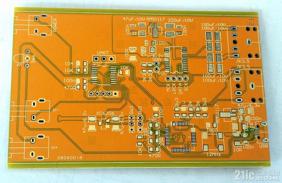

今天开始做PCB,突然想到,单片机可以sleep,而TLV320AIC23B有Power Down Control 功能,那么CM108B的PDSW输出控制信号,只需要引入到N76E003中断,或N76E003轮询,就可以实现后面级Power Down功能,很明显这样的话,Q1的PMOS管开关就完全不需要了,上传的线路就不改了,这部分大家直接无视,另外把CM108B的PDSW输出连接到N76E003的IO,后级的Power Down功能由N76E003软控就好。
等PCB做好,上传PCB图。
看线路有点复杂,其实器件并不多,可弄到的盒子就这么大,板子必须配合,所以器件排的非常空闲,不过这样也好处理混乱的AGND和GND分块,可以更充分考虑音频干扰什么的。板子上所有看上去像电解电容的东东,全部都是钽电容,一个是提高性能,另一个就是为了降低高度。
板子实际大小:85*55mm。
今天发出去打样了,大家耐心等待2天吧。2天应该就回来了。

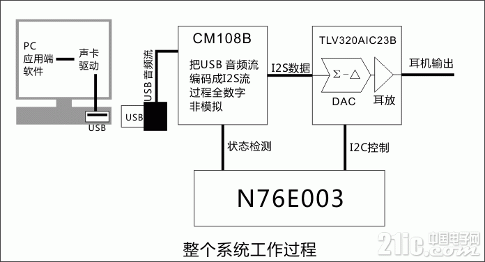

趁着做板子,现在把机器基本工作流程简述如下:
先看简单流程图:
PC端,安装好CM108B兼容声卡驱动后,应用程序,将音频文件,解释成为USB数据流,到本声卡的CM108B芯片,芯片接收USB音频数据流(不稳定),并通过内部时钟,进一步编码成为I2S音频数据,传输到TLV320AIC23B。
TLV320AIC23B,内部DAC将I2S数据,转换为音频输出,并送到耳机放大器,输出。
N76E003,负责播放状态和MIC插入等的检测,并切换CM108B到相应工作状态,同时,根据按钮、上电等,通过I2C控制TLV320AIC23B的增益和静音、开机冲击消除等。
很明显,这里从PC端--声卡I2S输出,都是纯数字操作,中间不会引人任何附加噪音和其他不可知失真,唯有I2S编码的时钟稳定性,会造成jitter失真,因此这里选择CM108B也是因为该芯片jitter参数和高档芯片比并不差,处于中档以上水平。同时为了进一步控制jitter,采用了外接有源晶振并用AMS1117-3.3单独供电。获得最大稳定性。
TLV320AIC23B内部DAC SNR=100dB  耳放 SNR=97dB,这个指标,已经超过CD音乐标准。所以实现Hi-Fi应该不是问题。对于48KHz采样音频,TLV320AIC23B提供96KHzDAC采样率,也就是2倍过采样,也完全符合中档Hi-Fi信源标准了。
而上面的所有过程,除了jitter失真、就唯有TLV320AIC23B把I2S数据转换为音频的失真过程,这里TLV320AIC23B的DAC部分 Total harmonic distortion(总谐波失真)=−92dB (1KHz -3dB)该指标也虽非非常惊人,但也是相当可以了。
这样构成的系统,根据上面所述,做一个小小的Hi-Fi耳放,完全足够了。唯一担心的就是电源条件,毕竟采用的是USB直接供电,而USB供电质量大家都明白,虽然采用了一片AMS1117-3.3为音频部分单独供电,还必须对音频地和数字地进行进一步处理,加强退偶滤波,并且稍大退偶电容全部采用钽电容。
线路完成,板子去打样了,剩下的就看板子的实际工作性能了,期待有个好效果。

tianxj01|  楼主 | 2018-8-10 11:18 | 只看该作者
板子刚刚才通过顺丰到手。
黄油,看起来还像那么回事情。
下午开始焊接器件。
17

19
tianxj01|  楼主 | 2018-8-11 11:47 | 只看该作者
板子焊接好了,大家上眼,就这么个样子:
板子上面由于都是钽电容,所以很多大电容并联的0.1直接暂时忽略。
MIC输入部分,不是整个测试的重点,果断暂时不弄。
单片机程序也只是纯粹的TLV320AIC23B初始化,其他什么都没写。
下面开始测试:

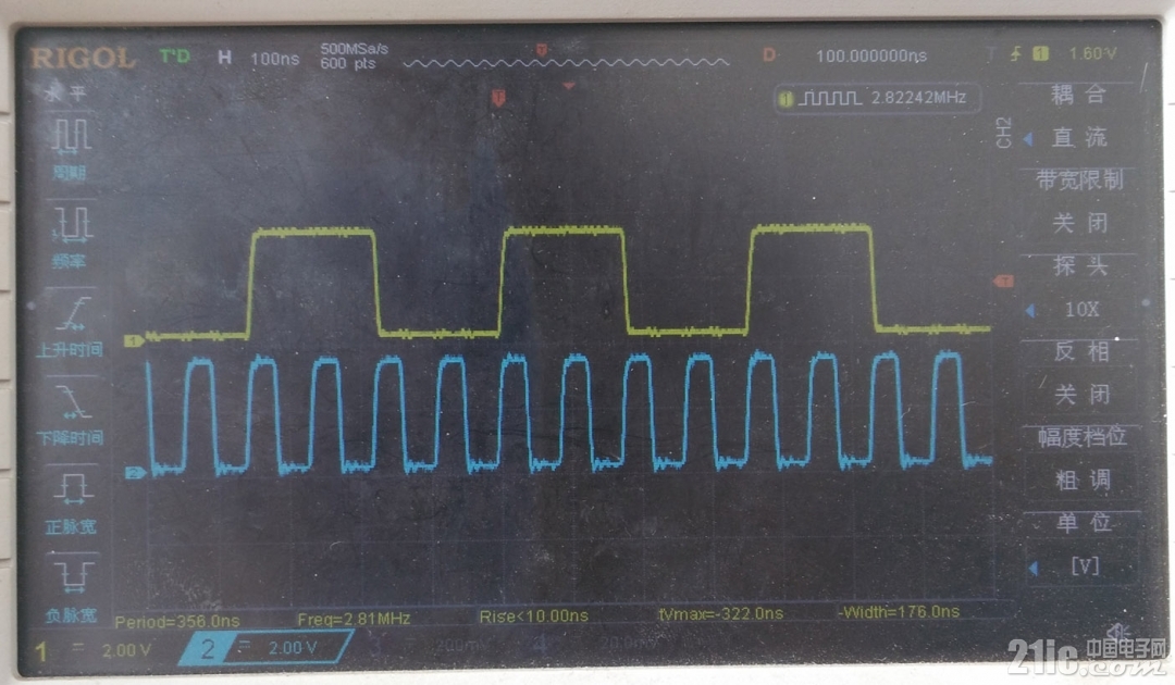

下面上基础波形测试:
MCLK和SCK信号,采样44.1KHz 32Bit IIS SCK频率=2.8224MHz,至少示波器直读还是非常准的,看波形速度限制非常合适,无明显过冲,波形稳定,这是Hi-Fi的基本保障。
IIS的LRCK和DATA。没什么好说的,反正就是干净利落。
20
贝塔| | 2018-8-11 23:30 | 只看该作者
看了楼主的波形,确实比NUC123输出的波形好太多了,那个做主模式的时候不太准,做从模式还行。TI CODEC推大耳机还是不行,要不要试试line out 加功放?
tianxj01 2018-8-12 09:40 回复TA
0-dB full-scale output voltage 1.0 VRMS 哪怕驱一般的高阻耳机都够了。不要说低阻耳机了。
