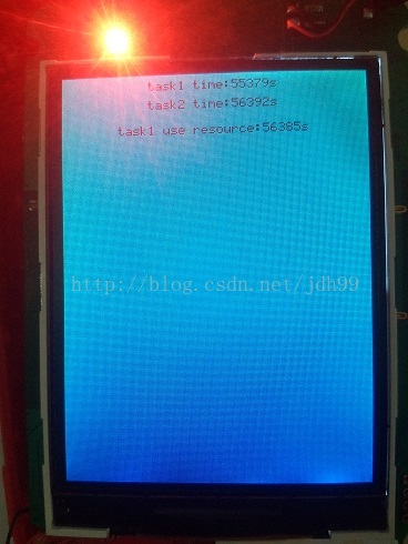

本示例新建一个互斥型信号量,通过此信号量每次只能有1个任务使用资源函数resource
注意:
1.互斥型信号量的创建不能在内核初始化之前
2.互斥型信号量的请求和释放函数只能在同一个任务中执行,如果一个任务请求了信号量,另一个任务释放信号量的操作会失败
3.为了应对信号量导致的不同任务之间的优先级反转,互斥型信号量的创建需要设置一个优先级,且这个优先级必须是尚未使用的,否则会创建失败
效果图:
源码:

  • static void resource(char *task_name)
  •         char str[30] = {0};
  •         //显示
  •         sprintf(str,"%s use resource:%ds",task_name,OSTimeGet());
  •         GUI_DispStringHCenterAt(str, 120, 40);
  •         WM_Exec();
